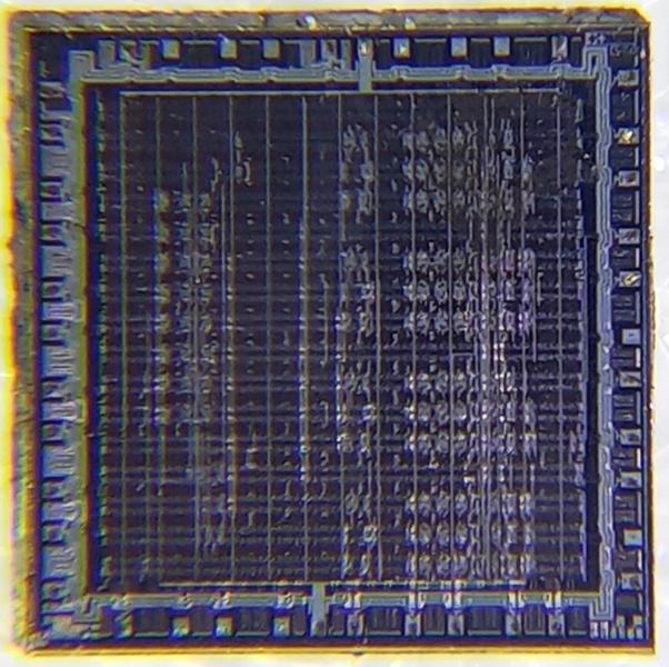

    Заказал себе КР1545ХМ10015, приедет, попробую вскрыть, если получится (с кислотой не буду заморачиваться, подручными средствами попробую) то хоть на структуру ячеек и кристалла посмотрю.
    Надеюсь, что они лака поверх кристалла не пожалели, и не поврежу алюминий.
    Очень надеюсь, что ячейки будут похожи на 1515, где только слой метализации, но ж0па чует что там что-то похожее на 1801ВП1, где еще и переходные отверстия индивидуальны, а металл идет поверх возможных переходных отверстий:
    Информации - чуть меньше нуля, а та что есть - это только шпионам голову ломать.
    Этот пользователь поблагодарил predatoralpha за это полезное сообщение:
    SoftCat(25.03.2025)
  10. #19
    08.01.2012
    г.Винница, Украина
    94
    21
    16 сообщений
    В некоторых источниках пишется, что 1545ХМ1 содержит 166 ячеек.
    Поскольку структура БМК есть прямоугольник МхН, а число 166 делится только на 4, то я недоумевал, как так оно.
    А потом понял - разработчики БМК очень любят представлять транзисторы которые обслуживают каждую ножку чипа как "переферийную ячейку"
    В 40-ножечном 1545ХМ1 38 таких ячеек (40 минус земля и питание)
    Получается 166-38=128.
    А это уже матрица 16х8
    Если каждая ячейка содержит 12 транзисторов (6 вентилей) то получается 1536 транзисторов (768 вентилей)
    В некоторых источниках встречается цифра 1536 вентилей для 1545ХМ1, но я что-то сомневаюсь - 1515ХМ1 производился в Зеленограде по более современному техпроцессу, имел большой кристалл и содержал 3200 вентилей. Хочется ошибиться и что б у 1545ХМ1 было 1536 вентилей (если в ячейке 24 транзистора), но 768 более похоже на правду. Хотя это ооочень мало, для хранения двух байт регистра нужно 16 ячеек, а это уже 1/8 от всех ячеек (при 768 вентилях). Плюс логика работы с регистром, плюс схемы чтения/записи, и все вообще бедно получается.
    Так же встречается цифра 1248 вентилей. Возможно, если ячейки неоднородные, например черверть ячеек содержат больше вентилей, чем 6. Как то так.
    Также возможно, что на кристалле комбинируется CMOS c nMOS и pMOS логикой. Т.е. например чтоб реализовать 2И-не либо 2ИЛИ-не элемент, в CMOS используется 4 транзистора. В nMOS и pMOS для этого надо 2 транзистора и резистор (на роль которого можно задействовать поликремний). Хоть и значительно поднимает потребление тока, но можно вдвое увеличить количество логических элементов.
    Такой трюк возможен если сигнал подается не на два комлиментарных транзистора сразу, как в 1515хм2, а затворы n и p транзисторов разделены. Реверс таких блоков будет ооочень сомнительным удовольствием.
    SoftCat(25.03.2025)
    Это здорово, что Вы в этом разбираетесь! Но было бы интереснее вскрыть формирователь видеосигнала КР1545ХМ1-0012.
