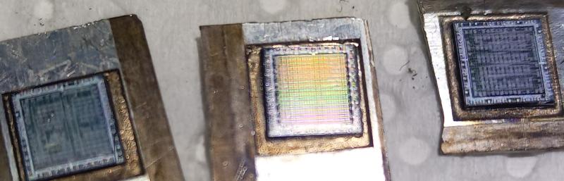

    Чипы из ПК88 декапсулированы и пошли на фотографирование

    А как называются эти чипы? То есть что было написано на корпусе?
    Мне они пришли уже подточеными, наверно 9,31,42

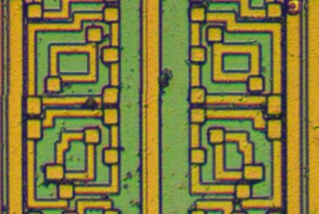

    Question
    Вячеслав уже перефотографировал чипы, пока Алексей сводит их отдельные кусочки в панорамку, предлагаю размяться и расшифровать одну интересную ячейку
    Єто пустая ячейка без дорожек, желтые кольца - затворы. На маленькие колечки сверху и снизу картинки не обращаем внимания, нас интересует двойные транзисторы в виде большой буквы О.
    Широкий крайний затвор-кольцо для n транзисторов соединяет среднюю часть с землей (0) когда на нем 1. Иначе закрыт.
    Широкий крайний затвор-кольцо для p транзисторов соединяет среднюю часть с питанием(1) когда на нем 0. Иначе закрыт.
    Узкий затвор-колечко посередине соединяет среднюю часть с центральной маленькой зеленой. Для n транзисторов когда на нем 1, для p - при 0. Иначе закрыты.
    Дорожки могут присасываться к затворам там где на них квадратики, у к зеленым частям - где захотят и есть место.

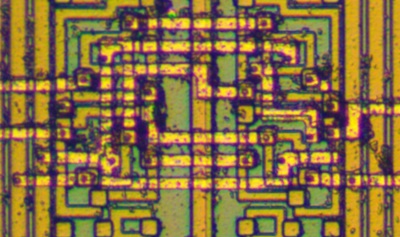

    Вот ячейка:
    Что это за элемент? n транзисторы левый столбик, p - правый.

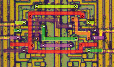

    Здесь то же, но с подкрашенными дорожками, лайт вариант с посказками
    Красная - выход, рыжая - внутреннее соединение, остальные 4 - входы.
