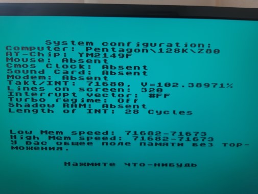

    Добрый день! Подскажите пожалуйста ,не могу добиться правильного положения INT на бордере. Переделываю тайминги Pentagnon.
ID:	80564   Нажмите на изображение для увеличения.

    Положение и длина INT - не одно и то же. Длина вполне нормальная - 28. Положение ленинградовское, ибо надо переключить INT с КСИ на КГИ

    Тогда вопрос. А не подскажите от куда лучше его взять? Я много чего перепробовал ,но без результатов.

    Я делал из Ленинграда Пентагон и вполне получилось с некоторыми оговорками. Может быть эти файлики помогут.Pent.rar
