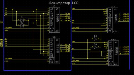

    собственно сабж..
    как полностью называться должна ?
    и хотелось бы корпус dip (чтобы паять удобно на макетке)
    нашел CD74HC257
    https://static.chipdip.ru/lib/545/DOC012545103.pdf
    оно ?
    оказывается есть к1554кп11

    Смотря что подразумевается под "3.3v уровнями".
    Кроме HC257 есть ещё VHC257, LVC257
    HardWareMan
    Абсолютно верно. LVTTL и LVCMOS разые вещи, как и без LV.
    мне нужно мультиплексирование данных между stm32 и ssd1963
    что то такое видится
    Любой из вышеперечисленных.
    Какой найдёте в подходящем корпусе и по лучшей цене.
    Зачем на схеме диоды?
    для гармонии :-)
    для гармонии :-)
    Какой гармонии?
    Такой?
    После этих диодов будет вечная логическая единица. То есть вместо диодов эти входы можно тупо посадить на +3.3 вольт.
    гм... притянуть к земле резистором ? спасибо за совет !
