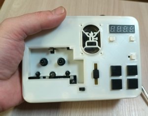

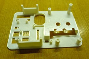

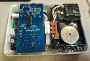

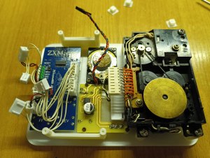

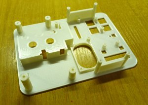

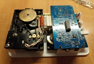

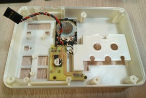

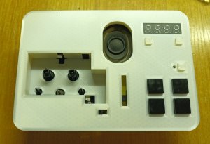

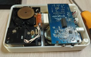

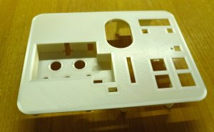

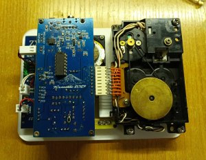

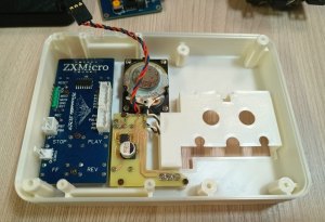

    Всем привет, продолжим пожалуй. Все, кто собирал самоделки, прекрасно знают, что самое сложное это упаковать устройство в в более-менее приличный костюм. Т.к. это прототип, особых дизайнов не будет, просто мыльница. Пока только морда, со всеми стойками и отверстиями. С четвертого раза все село как надо.
    Первый слой электроники:
    Второй слой:

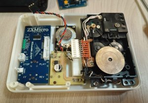

    Было удобно, когда плата стыковалась на прямую с ЛПМ, но это добавляло почти 1 см к толщине. По этому на плате усилителей перепаял гребенку на угловую, и на ЛПМ отпаял разъем и повесил его на жестких проводах от витой пары. Получилось, что теперь толщина корпуса ограничена только габаритами ЛПМ.
    Вид голого лица:
    Печаталось разумеется без боковых стенок, для удобства примерок. На лицо планируется накладка с гравировкой из двухслойного пластика 1,5мм. Пока в черно-белом варианте.

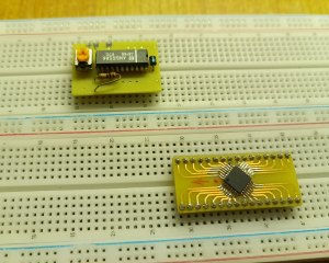

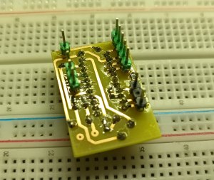

    Ну и по следующей версии. Все ЛПМ с програмной шестерней управляются микросхемой AN6658K, которая содержит в себе драйвер мотора, стабилизатор оборотов, ключи на соленоиды. И минимум обвеса. Лучше не придумаешь, но этот ,япона мать, шаг выводов 1,778 ни в панель, ни в макетку не лезет. Думал просто на переходник посадить, подумал и запаял на переходник вместе с обвесом. 0603 перепаивать с донора, та еще развлекуха, на фото их толком и не видно
    В общем начнем с начала, будем заводить ЛПМ:

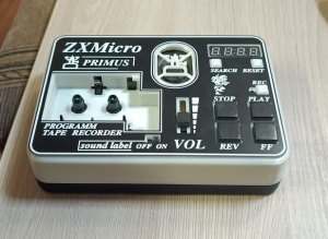

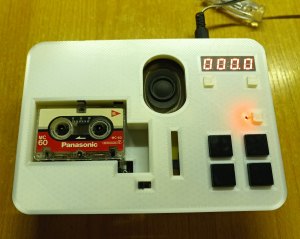

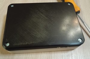

    Продолжаем... Конец первого сезона и трейлер второго.

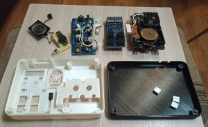

    Корпус типа "Мыльница" готов, начнем сборку. Комплектующие:

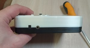

    После того как отпечатал переднюю часть корпуса, выяснилось, что на заднюю белого пластика не хватит, отпечатал черным.
    Установка усилителя с динамиком. Усилитель в таком убогом виде, просто потому, что он мне не нравится, и я над ним еще подумаю. Вообщем это не финишный вариант.
    Прикручиваем остальное
    Ну и крышка, классическое крепление. Четыре винта впотай.
    Ну вот, корпусировали. Но фигово как то, реально колхоз. Добавим лицевую панель:

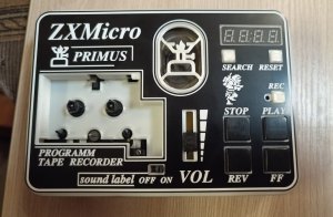

    Думаю так совсем хорошо. Если успею программно подготовиться, на следующих выходных сниму видео с работой законченного варианта. Вопросов и вариантов масса, но первый пусть будет таким. Если бесконечно заниматься доработками, то до следующей версии не доберусь. Будем учитывать недоработки в новом сезоне...
