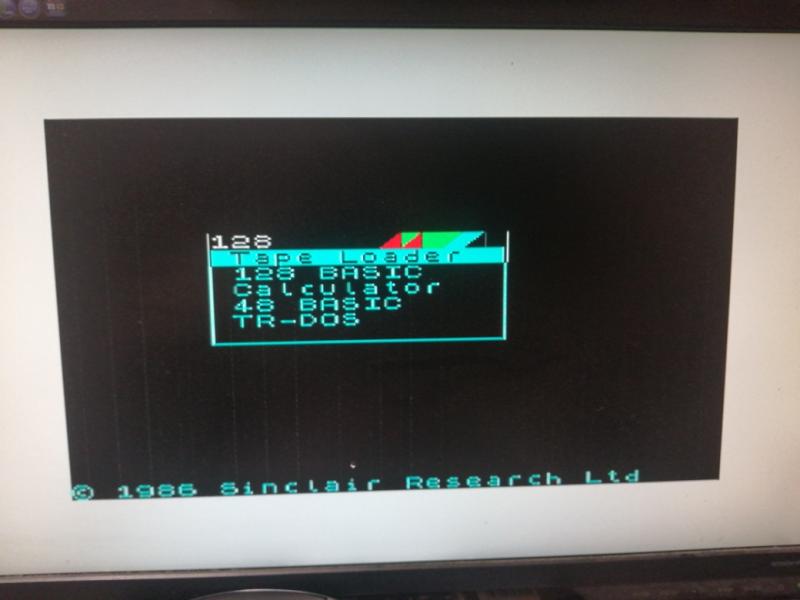

    Здравствуйте друзья! Не могу разобраться с цветами, куда копать не знаю, подключал и на прямую и сейчас подключил по схеме для SCART собранный на КТ315, комп собирал 1994 году, схема классическая.

    На 2 и 4 фотке нет красного.
    нет красного стандартной яркости в области картинки. причем на бордере и в области картинки повышенной яркости он есть. возможно выходные мультиплексоры D46, D47

    Нет формирования красного. Обычно дохнет выходной буфер d72 (ла12/ла3), реже d71.
    в этом случае красного не было бы совсем. а на бордере он есть и с повышенной яркостью есть.

    Serg6845, не обратил внимание, что на первой картинке, есть (косая черта на менюшке).
    Красный бордюр, на третьем фото, не очевиден.

    Serg6845,
    а я его и не имел в виду. на остальных фотках бордюр явно более белый чем голубые элементы - значит красный там присутствует. и белый круг на четвертой фотке таки белый. хотя вот эдесь странность - он по яркости не отличается от бордюра...
    вопрос к ТС - а встроенный 128 тест что показывает? (надо нажать space и один из шифтов если не ошибаюсь и не отпуская их - нажать ресет)

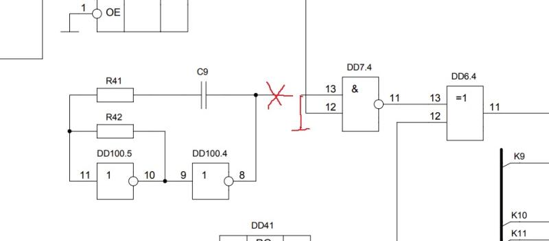

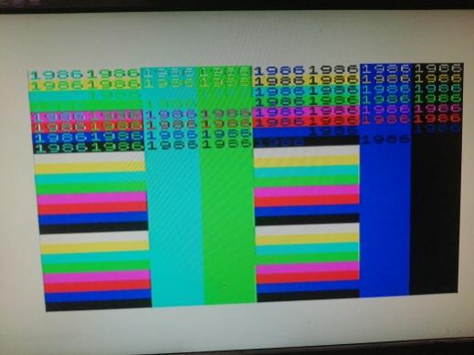

    Не знаю чем я мотивировался 30 лет назад, а может и не я, но до DD7-13 вывод был обрезан и висел на земле. После восстановления появился черный фон.
    Тестовая картинка после восстановления дорожки.

    это всего лишь моргалка, FLASH. на этих картинках не должно никак проявляться.
    и тест выглядит совсем не так как надо. в нем все цветные полосы вертикальные должны быть. тут похоже проблема глубже, я бы смотрел цепь формирования сигнала С17 (11 ножка D37) - явно с выборкой атрибутов что-то не так.
    хотя нет, тут скорее не D37, а D14 - или сама, или что-то не доходит до нее.
