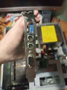

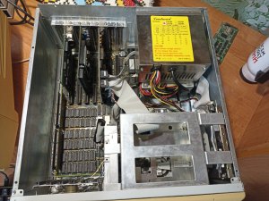

    У меня нет ни видеокарты ни монитора EGA. Хотелось бы, чтобы кто-нибудь протестировал это на соответствующем "железе". Особенно интересно с настоящим EGA монитором.
    На моём железе нормальной картинки не получилось
    Видео: https://cloud.err200.net/s/xdFokyGHpNWydFY
    Железо:

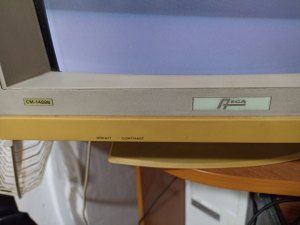

    Спасибо, что поддержали тему!
    Эти тесты (кроме CGA-шных) только для монохромных или Multisync мониторов, которые поддерживают частоту строчной развёртки 18,43 кГц. А у Вас двухчастотный монитор EGA. Для CGA-шных тестов подходят только карты CGA. А вот режим 768x200 должен работать и на Вашем мониторе. Буду благодарен, если сделаете видео с тестом 768x200.
    Есть картинка! https://cloud.err200.net/s/KzfAxcr5gCHRKg8

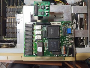

    Отдельное спасибо за фото видеокарты. Кроме стандартного для EGA кварца 16,257 МГц на ней стоят ещё два кваца: 25 МГц и 27,256 МГц. А эти кварцы как раз задают пиксельные частоты. Я только умею переключать два значения пиксельных частот: 14,318 МГц (с системной шины) и 16,257 МГц. Очень хотелось бы узнать как переключаться на эти дополнительные кварцы. Тогда на Вашей видеокарте получится установить значительно более высокое разрешение, которое также поддерживается Вашим монитором. Конечно у меня есть некоторые предположения как это сделать, но надо будет экспериментировать. Гораздо лучше посмотреть документацию.
    К сожалению, у меня нет документации на эту карту, как и конфигурационной утилиты.

    Вы не могли бы ещё проверить вот эти два варианта режима 720x350 для EGA?
    Вы не возражаете если я спрошу документацию на эту карту с Вашей фотографией карты на форуме vogons.org?
    Конечно не возражаю
