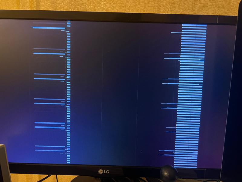

    По умолчанию Pentagon 128 2014 без кадровой синхронизации
    всем привет!
    итак у меня старый новый пентагон в работе. старый потому что он работал ранее, потом "полежал 3 года" на полке в сухом месте и не завелся
    паял его не я, и паяли плохо, я заметил пару микросхем с разъеденными чем то ножками и холодной треснувшей пайкой. видимо смывали чем то не православным. ну и вот!
    я заменил дд7, и пропаял все резисторы в округе, плюс резисторы на виддео выход - появилась картинка.
    картинка постоянно скролится довольно быстро, плюс еще по горизонтали изредка дергается
    далее я поменял дд2 и дд4 - результат тот же (я думал счетчики синхры поехали, но пока не угадал, еще надо бы дд3 и 5 заменить)
    подключаю напрямую, как обычно (я всегда подлючаю скартом к боковому разхему без транзиторов)
    куда далее копать или может совет какой (ослика неть увы) где надо посмотреть или что заменить
    вот картинка
Название:	WhatsApp Image 2024-12-26 at 20.50.40.jpg

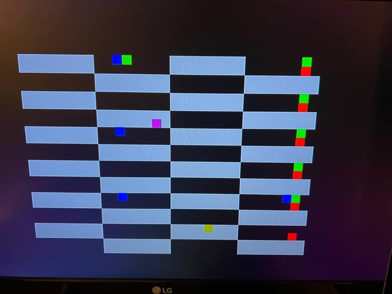

    сам спрсил сам отвечаю
    виновные были дд5 3 6 4 и еще до кучи дд8. очень она мне не нравилась - сопли какие то и потрескавшийся припой
    заменил и та-да - все работает, чего и вам желаю
    спасибо всем кто почитал тему!
