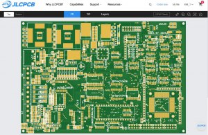

    Универсальна М-ЭВМ на Н1806ВМ2, частично совместимая с МС1201.02 , с возможностью работы от аккума 18650 2 шт. с БИС часов Даллас 12885.
    Основное назначение - дверной музыкальный звонок, для такого применения не требуется доп. модулей, например клавы и индикатора.

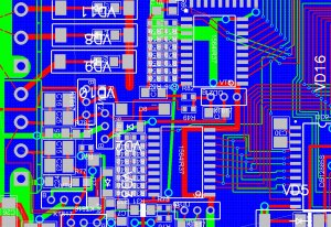

    Вычислитель выполнен на ДПП 175 х 119 миллиметров.
    Дополнительные варианты применения :
    1. Калькулятор, в т.ч. программируемый.
    2. Часы , в т.ч. с боем
    3. ЧПУ разнообразное
    ТТХ :
    1. Быстродействие рег-рег - не менее 1 млн в 0 тактов СОЗУ, при 5.5 Мгц ЦП
    2. Объем СОЗУ ( бабарейное ) - 48 + 2 Кбайт, адреса 000000-137777 и 170000-173777
    3. Объем ППЗУ - до 1 Мбайт, в окне 8 Кбайт. Адреса окна - 140000-157777, к-во страниц ППЗУ - до 128 шт.
    Дамп не требует инвертирования адресов и данных.
    4. Адреса БИС часов Даллас 12885S - 176000-176377, используются линии МПИ АД1...АД8
    5. Адреса блока регистров - 177610-177616
    6. Мощность потребления вычислителем в отсуствии звуковоспроизведения и без доп. модулей - не более 0.6 ватт, в основном определяется течкой ЦП
    7. Базовая совместимость с МС1201.02, для 055 дампа ПЗУ
    8. Стерео - Ковокс 2 х 8 бит, допускающий словную запись

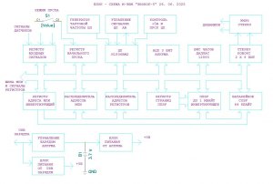

    Схема электрическая принципиальна в формате ПДФ :
    https://cloud.mail.ru/public/G2rc/pFLHQ7Lmk - добавлен 1 диодик и управление адресом старта с клавиатуры.
    В формате SCH
    https://cloud.mail.ru/public/gHva/MaEfLp8qh

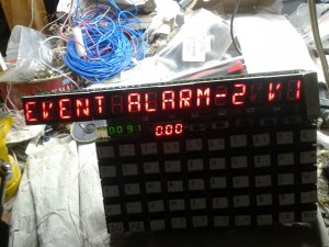

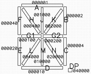

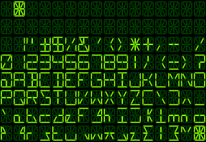

    Вариант индикатора ( 16-сегментные ) и клавы ( Черри МХ )
    Символы на таком индикаторе :
    Назначение регистров по чтению :

    ЭБ :
    1.Микросхемы.
    ДД1 - Н1806ВМ2
    ДД2, ДД3 - ЭКФ1564ИР40 замена 74HC533DW, 74AC533DW, 74HCT533DW, 74ACT533DW

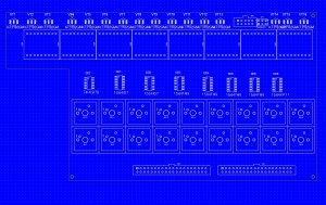

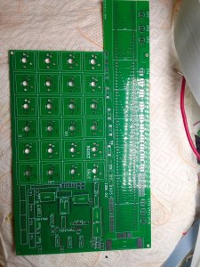

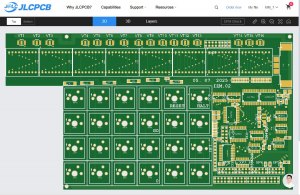

    ДПП Клавы и индикатора ( 219 х 119 ):
    Назначение кнопок показано условно, определяется программно, кроме RESET и HALT - это управление ЦП.
    Поддерживается чтение 4-бит ЭСППЗУ QUAD SPI ( на внешней колодке ).
    Схема в ПДФ ( IZM.02 )

    4. Индикаторы :
    HL1, HL2 - светодиод размера 3528, ток 10 ма.
    HG1...HG8 - KYX-5241AS общий катод, 15-сегментные сдвоенные.
    https://aliexpress.ru/item/325845095...68071cf98AeYfe
    5. Кнопки и тумблеры :
    SA1 - тумблер ПД-1
    SW1...SW24 - Черри-МХ Китай. Дешовый аналог :
    https://aliexpress.ru/item/100500320...cket_id=293744
    Колпаки к кнопкам от обычной клавы :
    https://aliexpress.ru/item/100500368...53804e08TPKqrL

    Регистры :
    По чтению 177616 , биты :
    000001, 000002, 000004, 000010 - данные клавиатуры, программно "1" - кнопка нажата.
    000020, 000040, 000100, 000200 - в резерве, могут быть применены пользователем.
    000400 ( D0 ), 001000 ( D1 ), 002000 ( D2 ), 004000 ( D3 ), 010000 ( D4 CKL ), 020000 ( D5 CS )- чтение данных порта SPI, электрический уровень 0в. соответствует программной "1".
    По записи 177614, биты :
    000001, 000002, 000004....040000 - сегменты индикатора, программный "0" - сегмент светится.
    100000 - индикатор состояния, программный "0" - индикатор светится. Карта сегментов индикатора :
    По записи 177616, биты и байты ( только байтовая запись - в ст. или мл. байты ):
    000037 - вкл. младший ( первый ) разряд индикатора, 1 скан клавы.
    000036 - вкл. второй ( слева ) разряд индикатора, 2 скан клавы
    000035 - вкл. третий ( слевы ) разряд индикатора, 3 скан клавы
    000034 - 4 разряд индикатора и клавы
    000033 - 5 разряд индикатора и клавы
    000032 - 6 разряд индикатора и клавы
    000031 - 7 разряд индикатора
    000030 - 8 разряд индикатора
    000020 - 16 разряд индикатора
    Биты порта SPI :
    000400 ( D0 ), 001000 ( D1 ), 002000 ( D2 ), 004000 ( D3 ), 010000 ( D4 CLK ), 020000 ( D5 CS ).
    Запись числа 000400 соответствует электрическому уровню 0в. на выв. БИС ЭСППЗУ "D0"
    Все биты порта SPI сбрасываются в состояние +3в. по сигналу INIT

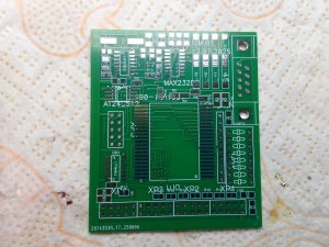

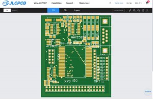

    Схема модуля - приставки RS-232 на К1801ВП1-065 или К1801ВП1-035 + MAX232 :
    https://cloud.mail.ru/public/vgBG/v9YTU1HgN - в PDF
    https://cloud.mail.ru/public/BdYa/BHG4uBX4N - в SCH
    https://cloud.mail.ru/public/DpTB/ApZLES7V2 - в PCB
    https://cloud.mail.ru/public/kxy8/D1XiF6XRq - архивчик Герберов
    https://cloud.mail.ru/public/oGRE/5R4szabK5 Изм.01
    Размер ДПП - 60 х 70 миллиметров.
    Топнормы - трек 0.2, зазор 0.2, мин отверстие 0.4.
    Модуль подойдет и к БК0010, БК0011/М через проволочный переходник.
    Кварц - 4608 Кгц, стабиллитроны Д814Д1 стекло 8 шт, флешка - какая попадется, от 4 метров Q-SPI.
    Микросхемы : ЛН1, ЛЛ1, ВП1, МАХ232 СМД.
    Модуль подключается к плате вычислителя "Звонок-5" или к плате клавы и индикации - тогда будет доступна флешка.
    Назначение микровыключателей SA1 :
    1. В разомкнутом состоянии отключает подачу частоты 50 Гц на вход прерываний таймера ЦП ( 100 вектор )
    2. Выбор битрейта трафика ВП1 - вход FR0 ( для битрейта 9600 Бод включить ( замкнуть ) )
    3. Выбор битрейта трафика ВП1 - вход FR1 ( для битрейта 9600 Бод выключить ( разомкнуть ) )
    4. Выбор битрейта трафика ВП1 - вход FR2 ( для битрейта 9600 Бод включить )
    5. Выбор битрейта трафика ВП1 - вход FR3 ( для битрейта 9600 Бод выключить )
    6. Вход выбора адреса ACL1 ВП1 - для адреса 177560 включить ( замкнуть контакты ).
    7. Вход выбора адреса ACL0 ВП1 - для адреса 177560 включить ( замкнуть контакты ).
    8. Выключатель входа готовности передатчика ВП1 - для 2-проводной линии связи рекомендуется включить ( передатчик всегда готов ).
    Для скорости 57600 выключатели 2 и 3 выключить ( разомкнуть ), а 4 и 5 - включить ( замкнуть )
    Назначение резисторов конфигурации :
    R8 монтировать, а R10 - не монтировать при применении К1801ВП1-065, при применении -035 R10 монтировать, а R8 - нет.
    R12 - монтировать при отсуствии на разъеме МПИ сигнала BS7 ( например в БК0010 )

    Техническое Описание схемы электрической принципиальной М-ЭВМ "Звонок-5" вариант схемы №22 от 28.06.2025 Изм.01
    Описание согласно Блок-схеме М-ЭВМ.
    0. Описания участков схемы :
    1. Генератор тактовой частоты ЦП.
    2. Устройство контроля напряжения питания +5в
    3. Устройство управления сигналом AR
    4. Регистр адреса шины инвертирующий.
    5. Селектор устройств.
    6. Распределитель адресов регистров
    7. Регистр страниц ППЗУ
    8. ППЗУ
    9. СОЗУ
    10. АЦП
    11. БИС часов Даллас
    12. Стерео-Ковокс
    13. Регистр начального пуска
    14. Регистр входных сигналов М-ЭВМ
    15. УМЗЧ
    16. Зарядное устройство аккумуляторной батареи
    17. Встроенный БП с питанием от внешнего источника ( USB зарядки 2а.)
    18. Разъем шины МПИ
    19. ЦП Н1806ВМ2

    Скриншот расположения резисторов 0603 в ЦАП :
    Пришли платы из Китая :

    2. Э3 платы клавы и индикации на 2-цветных матрицах 8х8 "1588" 5 шт. :
    https://cloud.mail.ru/public/ZipK/ZD2qWKFFm
    Герберы RG матриц :
    https://cloud.mail.ru/public/JVt4/3PfU33wnP

    4. Герберы модуля RS-232
    5. Герберы клавы на 15-сегментных светиках :
    https://cloud.mail.ru/public/SW3n/GN1vMcrDd
