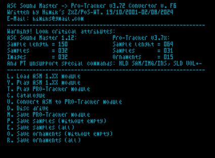

    По умолчанию ASM2PT3 convertor

    Вашему вниманию предлагается свежая доработка моей софтинки, версия F6 (final 6).
    Между прочим прошло дохрена лет, с момента прошлой версии.
    Суть - конвертирование треков из ASC Sound Master в Pro-Tracker 3.72.
    Не знаю зачем, просто когда писал первую версию - видимо было надо. Сейчас очень не плохо напряг мозг, чтоб сделать доработки.
    Мир вашему дому.
    asm2protracker_f6.zip
    Если честно, не думаю, что кто-то будет это использовать, т.к.
    сегодня такой конвертор уже скорее всего не нужен, есть же
    Vortex II, но я занялся им ради собственного интереса.
    Итак, перед вами конвертор музыкальных файлов редактора ASC
    Sound Master в полюбившийся всем Pro-Tracker.
    Более ранние версии конвертировали с ошибками и содержали массу
    недочётов.
    Меню программы ничего сложного из себя не представляет.
    L. Load ASM Module - Жмем L, вводим имя файла и загружаем.
    Программа сделает поиск музыки и если всё нормально, то
    проиграет её.

    V. Convert. Собственно, конвертируем загруженный ASM музон в
    PRO-Tracker. По пути будет выведена статистика использования
    инструментов и предупреждение, если их
    всё же больше, чем дозволено. Так же будет задан вопрос про
    пересчёт частоты огибающей. По умолчанию любая нажатая кнопка
    означает "ДА", и только N значит нет.
    Если выбрать "НЕТ", то все частоты будут перенесены 1 в 1 из
    ASM, но это сука неверно! Будет легенький пиздеж! Поэтому я
    сделал возможность пересчёта частоты,
    но это уже вам решать, как лучше. Мой пересчёт тоже может
    ошибиться, ибо ему ещё предстоит определить какое было
    соотношение частоты к тону, а это стопудово
    глючная задача

    Если полученный трек не влез в дозволенные 16 килобайт, то
    вылезет ошибка, и никакого трека вы не получите. Да он,
    собственно, и в PT не загрузится, да так бывает!
    Ну и если всё нормально, то включается воспроизведение
    полученного трека. Можно сразу послушать результат.
