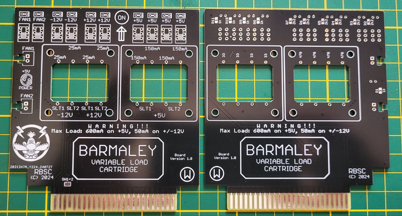

    Lightbulb Новый проект от RBSC: картридж для тестирования шин питания «Бармалей»

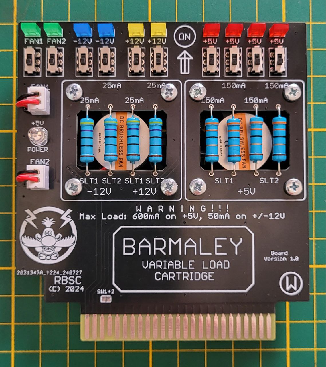

    Группа RBSC представляет еще один проект для платформы MSX. Он называется «Бармалей». Бармалей — злой персонаж из российского мультфильма, антагонист доктора Айболита. Как вы, вероятно, помните, проект iBolit, представленный RBSC некоторое время назад, используется для диагностики и ремонта компьютеров MSX. Бармалей, напротив, предназначен для тестирования и стресс-тестирования компьютеров MSX, в частности, их шин питания.
    Устройство представляет собой большой картридж с воздушным охлаждением, который нагружает все 3 шины питания MSX. Он может тестировать каждую шину питания или их все одновременно. Шаг нагрузки для шины 5 В составляет 150 мА, для +12 В и -12 В шаг составляет 25 мА. Согласно стандарту, MSX должен обеспечивать 300 мА для каждого слота (600 мА в общей сложности) и 50 мА на обеих шинах питания 12 В вместе. Эту нагрузку можно регулировать с помощью небольших переключателей на плате. Когда нагрузка активирована, загорается соответствующий ей светодиод.
    Важно помнить, что все резисторы, которые используются для тестирования шин питания MSX, должны иметь воздушное охлаждение, в противном случае их температура превысит 150 градусов Цельсия. Оба вентилятора потребляют до 350-400 мА, поэтому для достижения расчетной нагрузки на шине 5 В следует активировать только два резистора нагрузки 5 В. Однако для стресс-теста блока питания можно активировать еще 2 резистора, доведя общую нагрузку на шине 5 В до 1 А. Для шин питания +12 В и -12 В следует активировать только один из двух резисторов — это доведет общую нагрузку до 50 мА. Но также возможно активировать и 2 дополнительных резистора нагрузки, чтобы довести нагрузку до 50 мА для каждой из шин питания 12 В.
    ВНИМАНИЕ! ЧРЕЗМЕРНАЯ НАГРУЗКА НА БЛОК ПИТАНИЯ МОЖЕТ ПОВРЕДИТЬ ЕГО, ПОЭТОМУ БУДЬТЕ ОСТОРОЖНЫ!
    И вот несколько фотографий, как обычно:
    Проект будет выложен в репозиторий группы этой осенью.

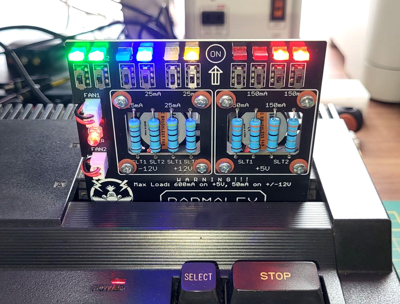

    К сожалению, в связи с моей занятостью, выкладка этого проекта постоянно задерживалась. Но лучше поздно, чем никогда, верно? И сегодня, всего пару недель спустя после выкладки проекта iBolit2, настало время для выкладки файлов проекта Barmaley. Как известно, Айболит - это добрый доктор, который лечит зверей. А вот Бармалей - его противоположность. Он зверей мучает и обижает. Редиска, в общем. Но в электронике стресс-тесты никто не отменял, так что проект Barmaley займёт свою нишу и, возможно, поможет любителям MSX в разработке и тестировании их проектов, как он помог мне.
    Barmaley очень помог мне при тестировании миниатюрного блока питания, который наша группа RBSC разрабатывала на замену различным оригинальным блокам питания MSX компьютеров. Основной упор делался на компьютеры, к которым достать оригинальный блок питания было трудно или вообще невозможно. Также, этот блок питания вполне подошёл для наших "русских" Ямах YIS-503. Но вернёмся к нашим Бармалеям. Раньше погонять блок питания в течение долгого времени с варьируемой нагрузкой не представлялось возможным. Большинство картриджей просто не обеспечивали нужную нагрузку. Поэтому Бармалей - идеальный вариант для тестирования системы питания MSX компьютера. Вот видео теста нашего блока питания. На первом плане - iBolit2, а за ним - Barmaley:
    Проект можно найти в репозитории группы RBSC:
    https://github.com/RBSC/Barmaley
    Как и многие проекты нашей группы, этот проект не стал исключением и был выложен в репозиторий со всеми исходниками. Коммерческое использование файлов проекта разрешено по согласованию с группой RBSC. Мелкие партии (до 5 плат), сделанные "для себя и друзей" не нуждаются в разрешении.
    ВНИМАНИЕ! Просим внимательно прочитать файл readme.txt - он содержит важную информацию, которая поможет вам не спалить блок питания чрезмерной нагрузкой. Удачного бармалеинга!
