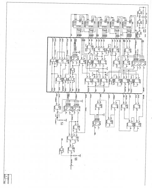

    По умолчанию Все схемы Кворумов и Магиков в одном месте
    Благодаря Ruslan V. Uss (UncleRus) все схемы собраны в одном месте и переведены в современные САПРы, а также в графике с хорошим качеством.
    https://github.com/UncleRus/quorum-reborn
    Единственное, что у него не нашел, взял у Стахова Евгения, это схема турбо на 7 МГц (работает только с доработкой до 1024 на симм)

    Кворум 128+
    вот ещё, из за досового пикада не всё сконвертилось правильно, поправил и нашел не соответствие с ТЛ2 микросхемой, исправления на плате были проводом, но для ремонта хватит этой схемы

    рефакторю беспорядок с обработкой NMI в эмуляторе. Не могу понять, по схеме у Кворум-128 NMI формируется просто по нажатию кнопки без всяких условий (какое пзу и т.д.)?
    В эмуляторе сейчас по NMI сброс порта управления памятью (#00). Но в схеме Кворум-128 я не вижу такой логики. Я правильно понимаю, что сбрасывать порт по NMI не нужно?

    Фото контроллера НГМД Кворума
    У меня Кворум-64 расширялся через отдельные фирменные платы до 128+. Кнопка NMI подключается через антидребезговую защиту напрямую к контакту NMI процессора без всяких лишних проверок - это видно из сехмы контроллера дисководов
    Я тут ПЗУ сейчас дорабатываю, и в итоге этот функционал тоже поковырял. И, в общем, нет, сбрасывать порт по NMI все-таки нужно
    Я к этому пришел с программной стороны - в ПЗУ нигде нет установки обработчика NMI в теневом ОЗУ. В итоге если порт не сбрасывать, то NMI из бейсика вызывает процедуру в ПЗУ бейсика, которая врубает теневое ОЗУ, не находит там обработчика (ищет #C3 в #0066) и ресетит комп. Если же системный порт сбросить, подрубится нулевая страница ПЗУ, где уже по красоте всё пойдет и в итоге откроется кворумское Бейсик-меню.
    В схеме тоже проследил. NMI участвует в формировании сигнала /RM, который приходит на R-вход триггера (DD41), хранящего состояние порта #00
    Кворум с 256кБ памяти это какая модель?
    Это 48к-модели с расширенной памятью
