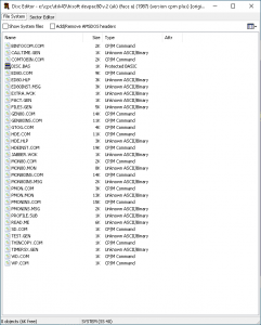

    Угу. Хочу сделать более-менее нормальную эмуляцию терминала VT52 на экране 512х192. Будет 64, 73 и 85 символов в строке, процедуры печати уже готовы.
    Для Амстрада вот здесь выложено 45 CP/M дисков.
    У Амстрада двухцветный экран 640×200 . Я так понял, что всё что там лежит для CP/M - должно работать у нас. Ассемблер gen80 (devpac) я уже проверил - работает после настройки.
    Нашёл вот это.
    Это работает с образами дисков амстрада из командной строки. Если доделать - получится то, что надо.
    Нормальных утилит для вытаскивания файлов из амстрадовских дисков я не нашёл. Есть CPCDiskXP, но она округляет размеры до килобайта и вытаскивает много лишнего...
    эмуль WinApe позволяет просматривать содержимое и перетаскивать файлы

    Там создается .ini файл под твой формат.
    Спасибо. Одной фразы оказалось достаточно для понимания.
    Для dsk образов от Амстрада или MSX это не годится, ибо в них есть заголовки дорожек, которые непонятно как исключить.

    С дск она вроде у меня работала (с амстрадовскими дск). Надо на примере смотреть.
