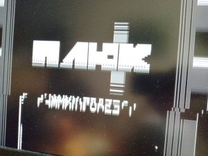

    Сделал.
    Эта версия скорее без музыки, а не без звука, так что, наверное, все-таки имеет право на существование
    а вот и эмулятор EMU80 v4.0.501 налетел на реальность, в эмуляторе эта (без звука) версия нормально работает, на Апогее она поломанная
    стал разбираться, записал версию выше с звуком запакованную она работает и на эмуляторее и на Апогее
    далее по звуку в эмуляторе музыка начинается, когда после распаковки полоска перемещается по экрану, на Апогее, когда только появляется меню ...
    вот образ сделал для проверки rom256.rom.7z

    Постараюсь посмотреть за выходные, но сразу напрашивается вопрос: откуда вообще взялась та версия без звука? Тем более, что она без исходников, сложно оценить корректность исключения из нее звука...
    Посмотрю еще раз, но вроде бы не замечал подобного...

    Запустил на реале все 4 версии: со звуком сжатую и не сжатую и без звука сжатую и не сжатую - проблем не увидел, все работает как задумано. Запускал с SD-карты.
    В эмуляторе образ также работает без проблем, "железного" ROM-диска у меня нет
    Тоже не получилось смоделировать.
    Непонятно...
    Надеюсь, звук брали с разъема "Видео" сзади? На встроенный динамик выведен только один канал таймера из трех, нормальной музыки не будет...

    вот этого не знал, тогда одна проблема решена
    интересно в чём же отличие, т.к. запуск с ПЗУ я прошивал в разные места и это не проблема с адресацией, именно эта версия без звука, и не работает на ПЗУ в 256к на реале, а на эмуляторе всё ок ...
    может что то не заглушено при отрубании звука и при обращении к ПЗУ в ВИ53 сыпется мусор при двойной распаковке, а на карте SD используется буфер ?
