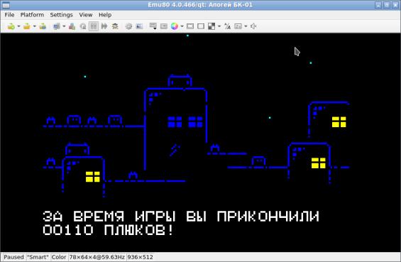

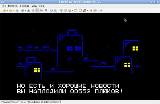

    Отличная игра!
    На полное прохождение у меня ушло порядка 50 минут
