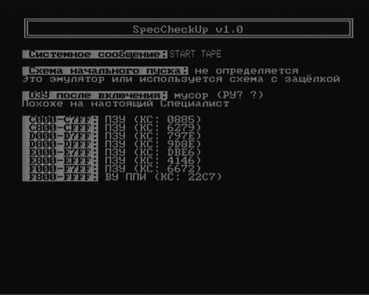

    Пока писал эмулятор под Raspberry Pi пытался вникнуть в нюансы работы тех или иных устройств, чтобы сэмулировать всё с максимальной точностью. Для чего даже завёл отдельную тему. И на каждую такую фичу писал небольшой тест, чтобы убедиться, что всё работает так, как задумано. А потом пришла мысль все эти проверки собрать воедино. А когда начал объединять, то получилось, что одни проверки хорошо ложатся на другие. А потом решил результаты не в отладчике смотреть, а выводить текст на экран. Ну и в итоге появилась вот такая программулина - SpecCheckUp. Я её писал-писал, а потом у меня случился отпуск. Думал, что вернусь и допишу (ещё как минимум пару проверок не добавил + есть нереализованные идеи по текущим), но в итоге забросил это дело, так как энтузиазм угас. А сейчас просто решил выложить в том виде, в котором оно сейчас есть. Вдруг, кому-то пригодится. И чём чёрт не шутит, вы предложите какие-то свои идеи для проверок или ещё что-то другое.
    Ну и очень любопытно было бы посмотреть на результаты запуска на других реальных компьютерах. А то у меня выборка маловата - из реалов только мой Лик и несколько эмуляторов, включая свой собственный.
    Забавно, но только благодаря этой программке я с удивлением узнал, что, оказывается, Emu80 в конфигурации SP580 поддерживает ВИ53.
    Результат работы программы на Emu80 (с подключенной ВИ53):
    Результат работы программы на реальном Лике:
    Компьютер Serg6945:

    Косвенно свидетельствует о эмуляции... Слишком длинно, лучше наверное: Возможно эмуляция.
    При определённом схеме (не SP-580) зачем-то вычисляется контрольная сумма в блоке F800...FFFF. А вот в блоке D8000...D8FF контрольную сумму не подсчитал. Ну это в эмуляторе SPMX_java в emu "Системное сообщение" и "схема начального пуска" выводится, в отличие от эмуллятора SPMX_java. Хотя последний эмуллятор не показатель, он заточен под МХ.
    Позволяет быстро судить о реальности ВВ55. Чтение содержимого РУС у реального компа и эмуляторов отличается. На это требуется отдельный тест. Это я ещё просто не доделал.
    Если там ВИ53, контрольную сумму подсчитать невозможно, так как невозможно разом прочитать все ячейки. А их значение меняется постоянно.
    Ну это в эмуляторе SPMX_java в emu тест вообще не запускается.
    Постараюсь посмотреть что программе конкретно не нравится в этом эмуляторе.
    есть еще момент - были ИК55, ВВ55А, а еще 82C55A. как минимум у последнего из РУС читается содержимое РУС с 7 битом в 1 (в отличие от ИК55 как минимум)
    это же хороший признак того что там ВИ53 - если КС постоянно меняется - возможно оно. то же самое справедливо и для системного ВВ55 - если в процессе подсчета КС будет нажата кнопка или например с магнитофона что-то прилетит.

    есть еще момент - были ИК55, ВВ55А, а еще 82C55A. как минимум у последнего из РУС читается то что туда записано (в отличие от ИК55 как минимум)
    Ну вот хороший вариант сделать отдельный тест на них.
    Собственно, я почти так и определяю таймер это или нет. Несколько раз считываю 8 байт и если там значения разные, то делаю вывод, что это таймер.
    Тогда будет сам пользователь виноват. У меня нет цели учесть все возможные варианты. Если пользователь не хочет получить хороший результат и будет нажимать кнопки и включать магнитофон, то это его личные проблемы.
    а это зависит от схемы узла считывания. некоторые (например известная схема на 561ЛН2) имеют тенденцию дергать выход даже без сигнала на входе.
    Если интересно - вот
    http://sksb3.no-ip.org:8085/chkup.png
    мой реал, правда далекий от журнального. память - РУ5, про защелку - правда, C000-DFFF - ПЗУ, E000-FEFF - ОЗУ. FF00-FFFF - ВУ. причем там еще и RTC присутствует, так что КС меняется каждую секунду.
