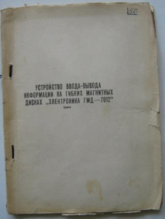

    Сегодня мне прислали фотокопии паспорта и схемы на "Электроника ГМД-7012".
    Паспорт уже выкладывали на "полигоне призраков", ссылка есть в этой теме.
    А схемами спешу поделиться.

    Свернул их в DjVu, качество хуже не стало.
    GMD-7012.7z. - 14.4 МБ
    P.S. Описание и схемы на "Электроника ГМД-70", в соседней теме выложил Andrey_Ak, пост 1092.
