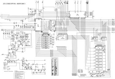

    Возможно, кому-нибудь пригодиться, немного подрихтовал схему моего ZX issue 3 https://drive.google.com/file/d/1UZI...ew?usp=sharing
    Вот здесь можно купить исправные 4116: https://aliexpress.ru/item/100500396...00027586690358
    А вот видео работы: https://drive.google.com/file/d/1Edb...usp=drive_link
    На первых двух строках двоятся цвета - очень не приятный эффект. Пробовал ставить везде дополнительные ёмкости по питанию, никакого эффекта. Даже не знаю, где искать
ID:	81291 Судя по схеме у бмк есть два входа питания на +5в. Думаю надо попробовать запитать аналоговый вход от отдельного источника питания

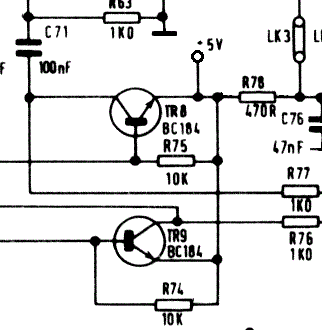

    Меня терзают смутные сомнения, TR8 и TR9 питаются от +5В без всякой фильтрации, в отличии от остальной аналоговой части
    Оригинальные ZX-Spectrum 48, 48 PLUS+BDI, ZX-INTERFACE 1 bis, KAY-1024, Кворум-192, Кворум-128 CP/M, Кворум-64, ZS-Scorpion 256 Turbo+&Caro ZX_MC, Мастер48К

    а ВЧмодулятор - обесточен (он может создавать наводки) ?
