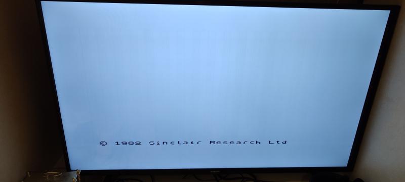

    Удалось получить более-менее чистое изображение. Мельтешение на экране заметно снизилось после установки блокировочных конденсаторов по 10 мкФ на тр8 и тр9. Но шторы ни в какую не хотят исчезать. Более менее их удалось сгладить путем установки емкости 56 пФ между С65 и землей. Пробовал подавать внешнее питание 12 Вольт - никакого эффекта. Но благодаря увеличению ёмкости с45 до 400 мкФ удалось убрать черезполосицу на верхних строках.
