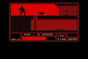

    Хех, ну с горем пополам ПОЕХАЛИ Полетела родимая. Надо биперный бжжжж добавить и нарисовать пламя (в чем я не силен). Но главное - летит, летит! 35 лет ждал
    Небольшое видео как взлетает: https://github.com/blairecas/sabot2_...ket1.mp4?raw=1
    После взлета открывается шахта, можно туда спрыгнуть походить, ну и сбоку шахту тоже открыл чтобы можно было из нее вылезти все-же. В оригинале ничего такого действительно не было (хотя жило стойкое убеждение что ракета таки должна взлетать).

    Проапдейтил ссылки в своих прошлых сообщениях (надо будет видимо Никиту попросить забросить их в первое сообщение).
    Удалось ускорить до относительно играбельной скорости.
    В чем были проблемы (основные три):
    1) В игре идет обработка абсолютно всех NPC (кошки, андроиды). То-есть пока мы сидим где-то черти где или даже еще летим на глайдере - андроиды ходят, кошки бегают (разве-что мыши не летают, мыши сделаны иначе). В игре было сделано некое "отсечение" обработки NPC по +/- 6 комнат вправо/влево и по +/- 3 комнаты вверх/вниз. Однако оно не слишком хорошо было сделано ибо даже с таким отсечением все NPC продолжают заполнять какие-то буфера и делать что-то еще довольно сильно напрягающее процессор. То-есть старое "отсечение" лишь немного убирало активность обработки всех NPC. В итоге сделал уже прямо полное отсечение по +/- 1 комната по вертикали и +/- 2 комнаты по горизонтали. Те которые за этими пределами - пропускаются абсолютно. Нереально сильно ускорило.
    2) При рисовке на экран все объекты рисуются по тайлам, но они рисуются "с запасом". А именно - перерисовывается "прямоугольный кусок" экрана внутри которого вмещается Нина да еще и +1 тайл с каждой стороны (с запасом взяли специально чтобы когда Нина подвинулась вправо - левая часть бекграунда восстановилась). Переправил на то чтобы рисовались только реально меняющиеся на экране тайлы. Тоже нормально придало скорости.
    3) Заполнение непонятных буферов просто "от балды на всякий случай чтобы было итд..". Например на экран не выводится NPC (одна Нина стоит) - а всё-равно какие-то буфера под NPC очищаются. Тут я логики вообще понять не смог и поубирал что смог. Вроде на играбельность не особо повлияло, но скорости тоже прибавило.
    Сейчас даже пришлось ограничить скорость в максимум 12.5 фпс - иначе если Нина бегает одна - она начинает как-то сильно газовать будто стероидная и становится неиграбельно (не попадаешь в лестницы итд). Хотя при наличии двух андроидов все-равно еще не прямо айс. Да и просто до современной ускоренной спектрум-версии как до луны. Тем не менее - стало сильно лучше (а то было чуть-ли не 3.5fps в наихудшем месте).
    Также пофиксил "классические баги" которые перекочевали в порт:
    - расколбашенный охранник
    - лифт ездящий через стены
    - безголовая Нина (если зайти в комнату с бессмертием и стать в самом левом краю) - правда тут есть момент, это поправилось само из-за ускорения, но мне привнесло другой баг
    - бесконечные перфоленты
    Не стал фиксить:
    - непрорисовывающийся тайл огнемета (возле ракеты есть один охранник у которого в оригинале при огнеметании влево один тайл не обновляется)
    - бег под водой (а пусть будет, только убрано уменьшение здоровья.. кому охота поплавать - присесть под водой и вправо или влево)
    - удары по огнемету (просто лень разбираться в коде
    - кидание предметом в электричество (просто немного убавится здоровье, вообщем с приличным здоровьем не помрет)
    + мои собственные упрощения появились, в одном месте была движущаяся платформа, а теперь ее больше нет, где-то ящики мешали - тоже убрал, в одном месте лестница урезалась, нет цветовых эффектов, комната с бессмертием не красная.. какие-то еще баги понадобавлялись наверняка...
    Нужен джойстик. Однако проходибельно на клавиатуре, только придется поднапрячься (не будет нормального прыжка, а он нужен чтобы хотя-бы отключить электричество). Для прыжка сделан небольшой фикс - AP2 + стрелки, хоть как-то да прыгнет.
    Ракета взлетит начиная от 10 перфокарт. Почему не 14? А захотелось. Тем-более что 14-ю с клавиатуры взять почти нереально (нужно ооооооооочень сильно научиться прыгать с клавиатуры и обладать недюжинным терпением).
    Одним словом более-менее рабочая версия сейчас.
    Релизная папка: https://github.com/blairecas/sabot2_...e/main/release
    Также как бонус для "нищебродов" у которых кроме самой доски БК-0011М ничего больше нет - в релизной папке есть .wav файлы которыми можно загрузить игру (уж не знаю зачем, а пусть будет ибо у меня голая 11-я, я так на реале тестировал хех). Сначала надо правда загрузиться без Бейсика (держа КТ при включении). Затем загрузить обычным образом (L enter) sabot2.wav, запустить по G ну и дальше включить плеер с остальными .ov1, .ov2, .ov6.wav-ками.
