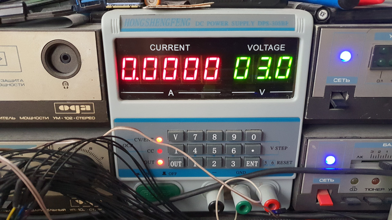

    Я как-то год назад купил на алике DPS-305BF за $55 ($88 вместе с доставкой). Открывал: понижающая ступень импульсная. Качественная, выдаёт что-то около 40В стабильных. Регулирующая ступень линейная. Показометры на картинке, и да малый ток 0,1 мА - проверял, не врёт. Напругу врёт на 0,1В в меньшую сторону. Пульсации крайне маленькие.
