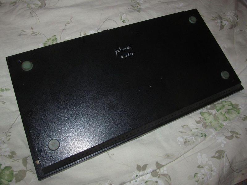

    наверное, самое раннее из известных изображений?
    manwe.pdp-11.ru
