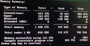

    Почти разобрался с памятью UMB.
    Драйверы от компа 486 hymem.sys (для памяти XMS) и emm386.exe работать не хотят.
    Соответственно, не работает и кэш диска smartdrv.exe.

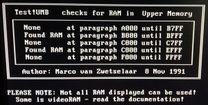

    Поставил переключатели так (они у меня перевёрнуты неправильно, там, где 1 на самом деле 5):
    И подключил драйвер UMB версии 2.1 в файлике config.sys
    device=C:\DOS\use!umbs.sys C800-EFFF
    В комплекте есть тест расположения этой памяти.
    test!umb.exe
    Он такое выдаёт:
    B800 - это адрес видеопамяти, по-моему. Его трогать нельзя.
    В итоге получилось запихать в верхнюю память некоторые проги, в том числе VC.
    Теперь можно подобрать плату памяти EMS (expanded memory). А вот память XMS к этому компу не подойдёт..
    Кстати, первый принц я ещё раз попробовал запустить. В режиме VGA и на частоте 9.55 бодро бегает.

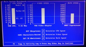

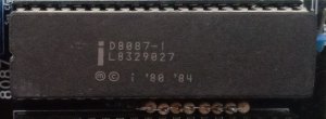

    Купил сопроцессор D8087-1. Должен работать на 10 МГц. Похоже, корпус керамический. Греется сильно, пальцы жжёт.
    Вот результаты теста Checkit2
    Стала запускаться утилита MHDD30. Раньше писала, что без математического сопроцессора работать не буду.
