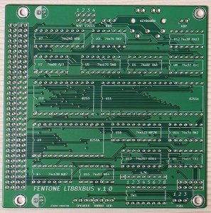

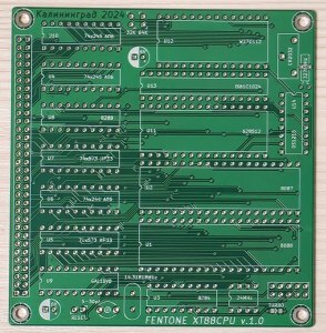

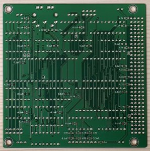

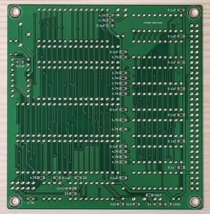

    Для желающих собрать и отладить конструкцию выставил на продажу в "Барахолке" печатные платы.
    Плата XT88CPU (фото с двух сторон):
    Плата LT88XBUS (фото с двух сторон):
