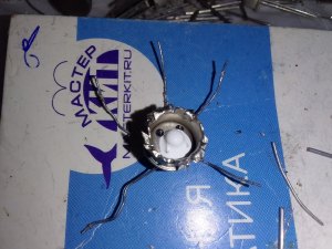

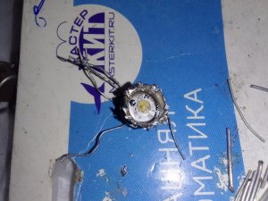

    Стендик использовался для тестов оптопар АОД133А, для гальванически изолированного перехода ИРПС - RS-232.
    Проверку прошли?

    Проверку прошли?
    Все 50 шт. 1989 г.в., однако по коофициенту передачи потом забраковал 1 шт. ( и вскрыл ).
