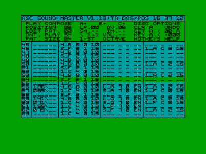

    Cool ASM 1.13+ TR-DOS edition
    ASC SOUND MASTER v1.13+ TR-DOS
    Himik's ZxZ/PoS-WT & Sand/Mayhem представляют
    Данная версия редактора полностью переделана под дисковый интерфейс TR-DOS и включает в себя некоторое количество доработок и модификаций.

    24.03.24 - Победил глюк с некорректной работой огибающей. Неделю
    я его не мог локализовать, сука.
    Сегодня с Саней Сандровским подошли крайне близко к месту
    генерации трабла, и вот, победа за нами! Глюк жёстко отпизжен!

    18.04.24
    1. Сегодня весь день занимался расширением рабочего поля
    редактора. Раньше было 7 строк, теперь их стало 19.
    Не исключаю, что где-то есть глюки из-за этого, но пока не
    встретил. Данная доработка повела по пезде весь редактор
    инструментов, ну точнее он работает, а инфа под ним теперь
    кривая. А может стоит и редактор инструментов расширить, чё
    тупить?
