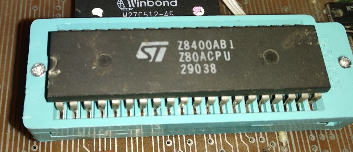

    ты не пропустил мой вопрос, что это был за процессор, и снять видео?
    Ну нет же, как можно?!
    Чего не сделаешь ради науки

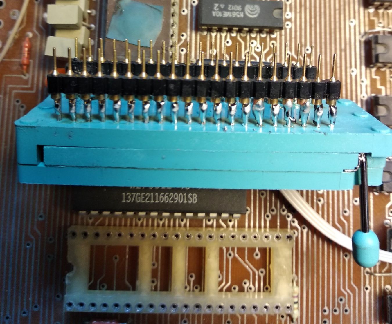

    ZIF-0

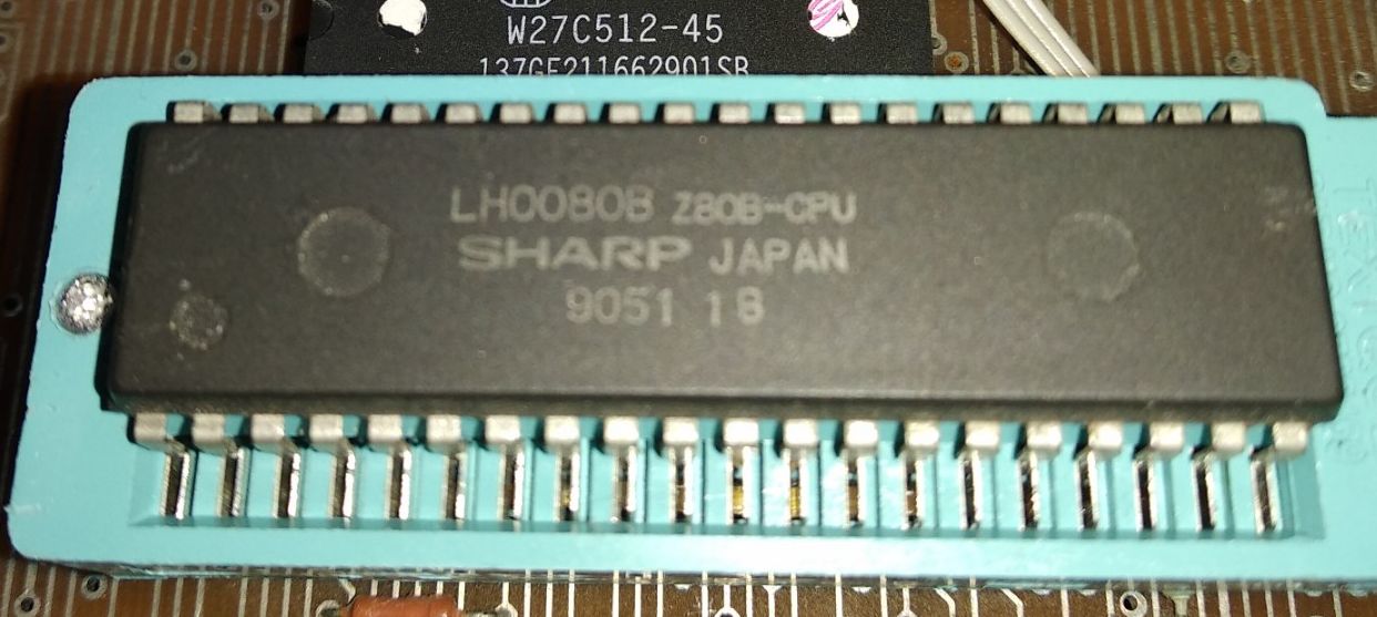

    Profi сам по себе не очень пригодный zx-совместимый комп для экспериментов.
    Бутербродная" конструкция, да еще и панелька под проц - цанговая.
    Поэтомуу я совершил ПОДВИГ - скрестил ужа и ежа, цанговый разъем с ZIF панелькой.
    Из-за бутера получилась фигня - слишком высокая получилась "начинка", но с большим трудом верхнюю плату можно немного надеть.
    Надеюсь получиЦЦа проверить все процы.
    Вот то самое видео, не знаю, что в нем может быть интересного.. Ну да ладно.

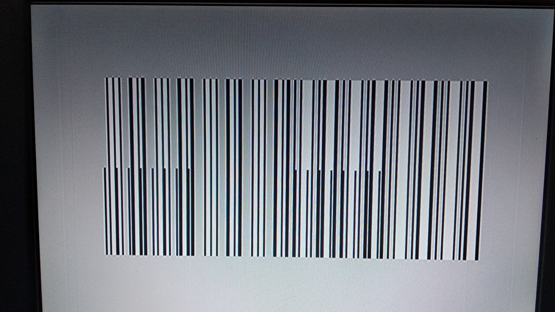

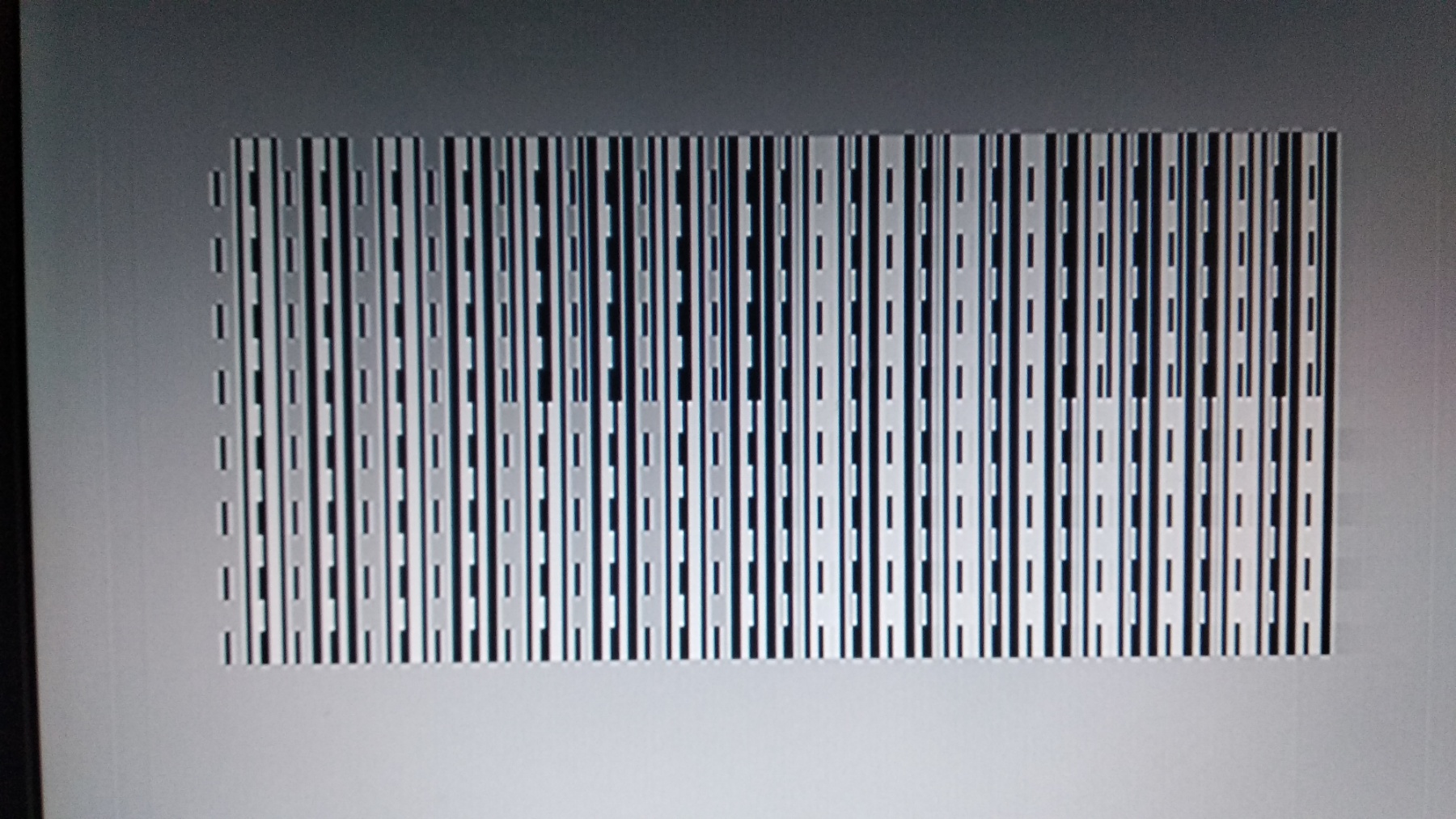

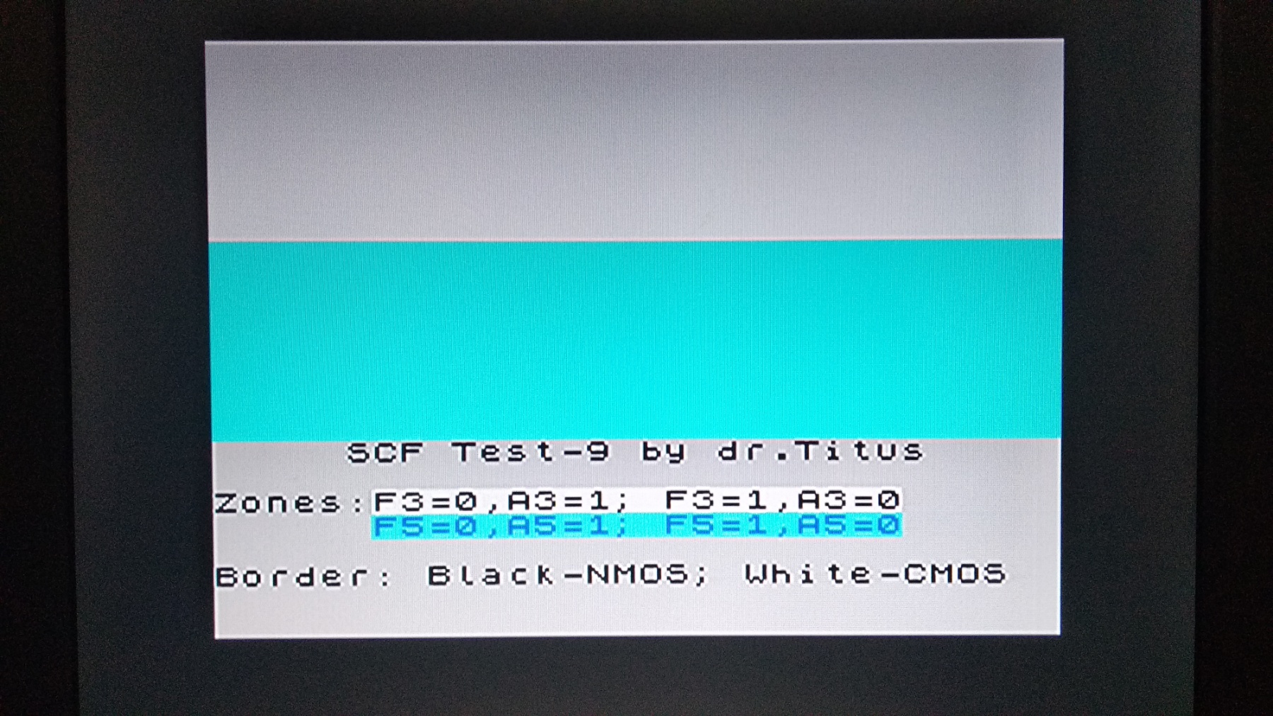

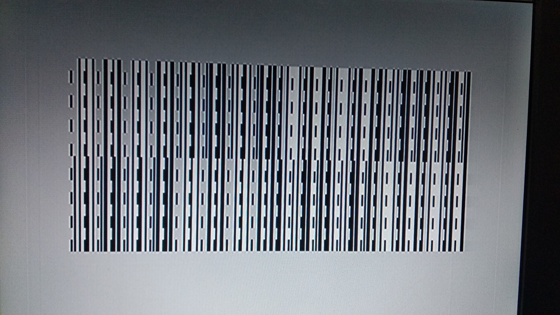

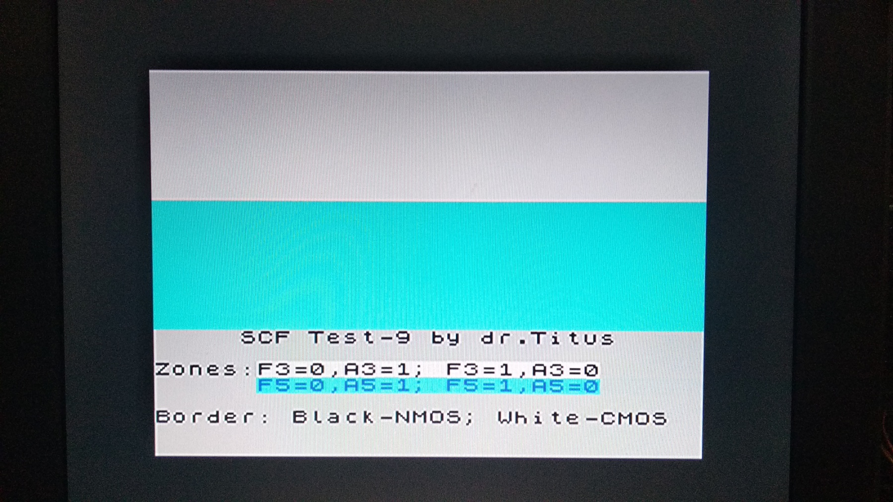

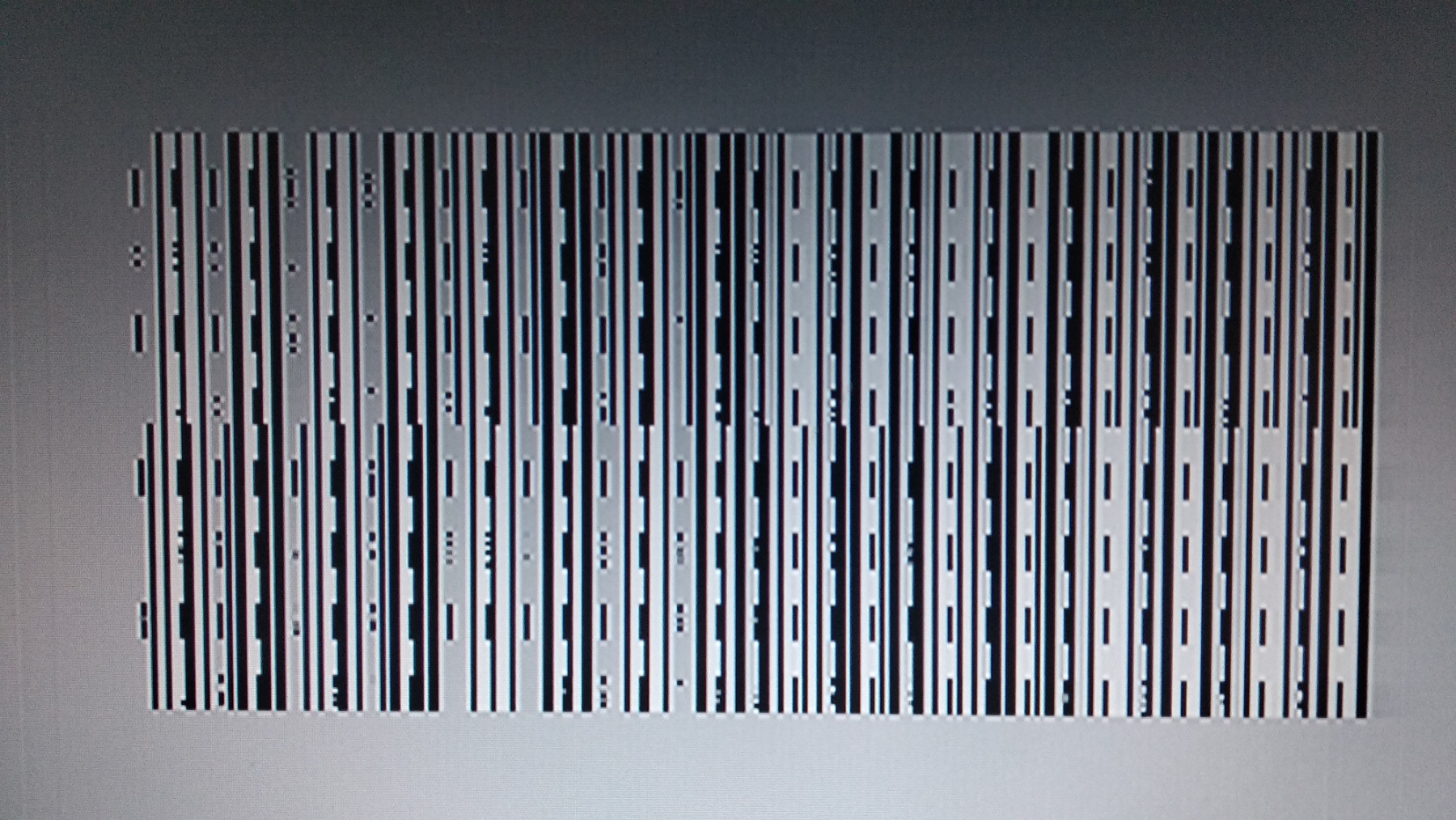

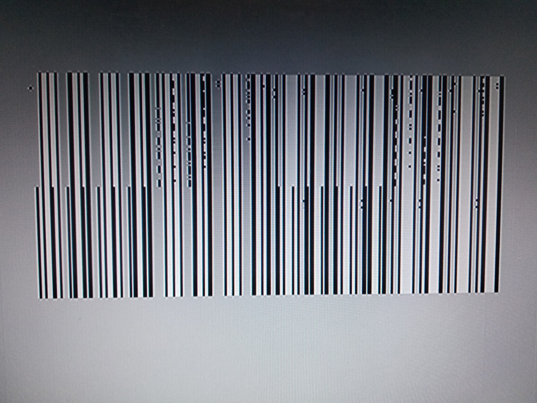

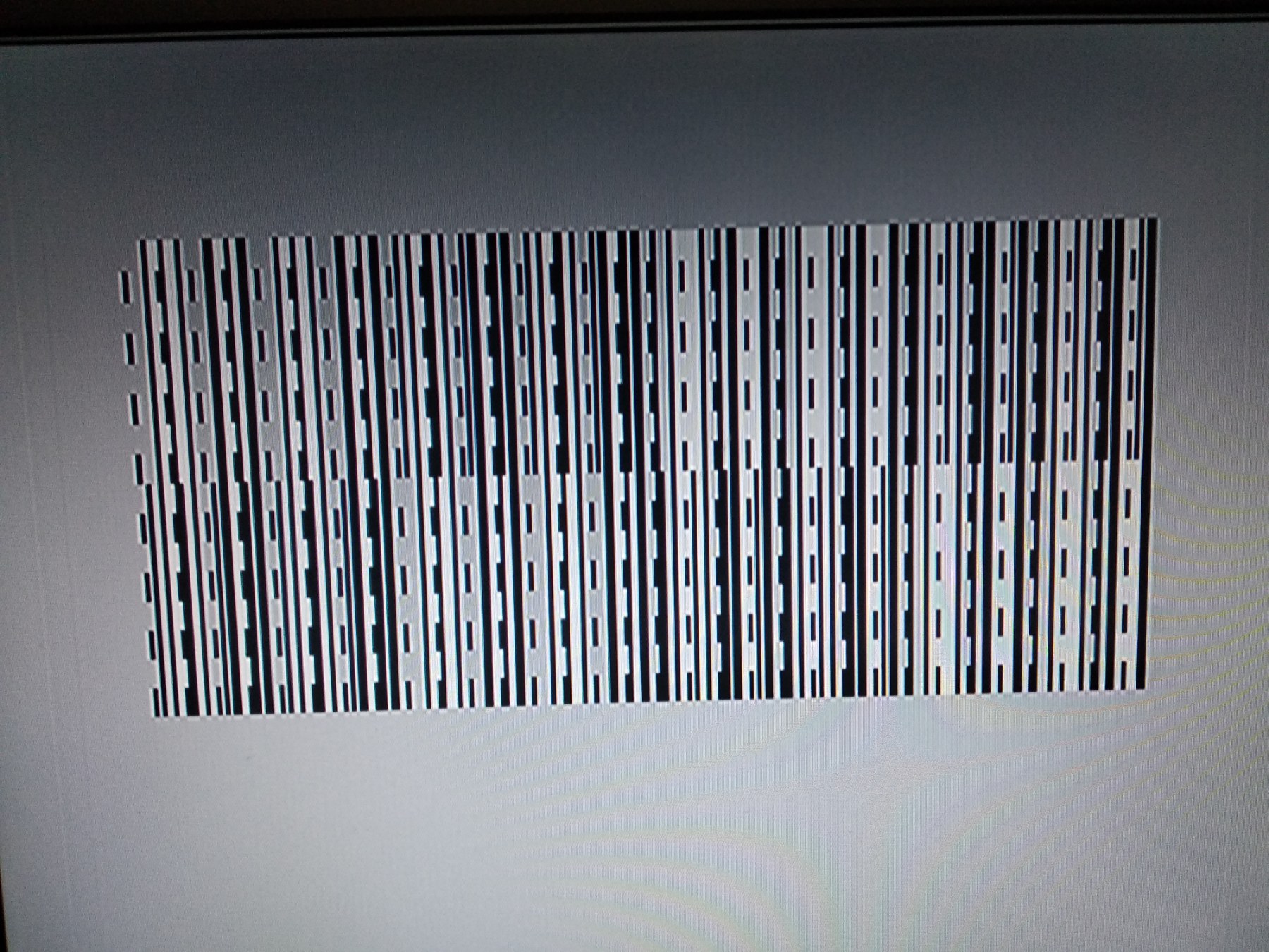

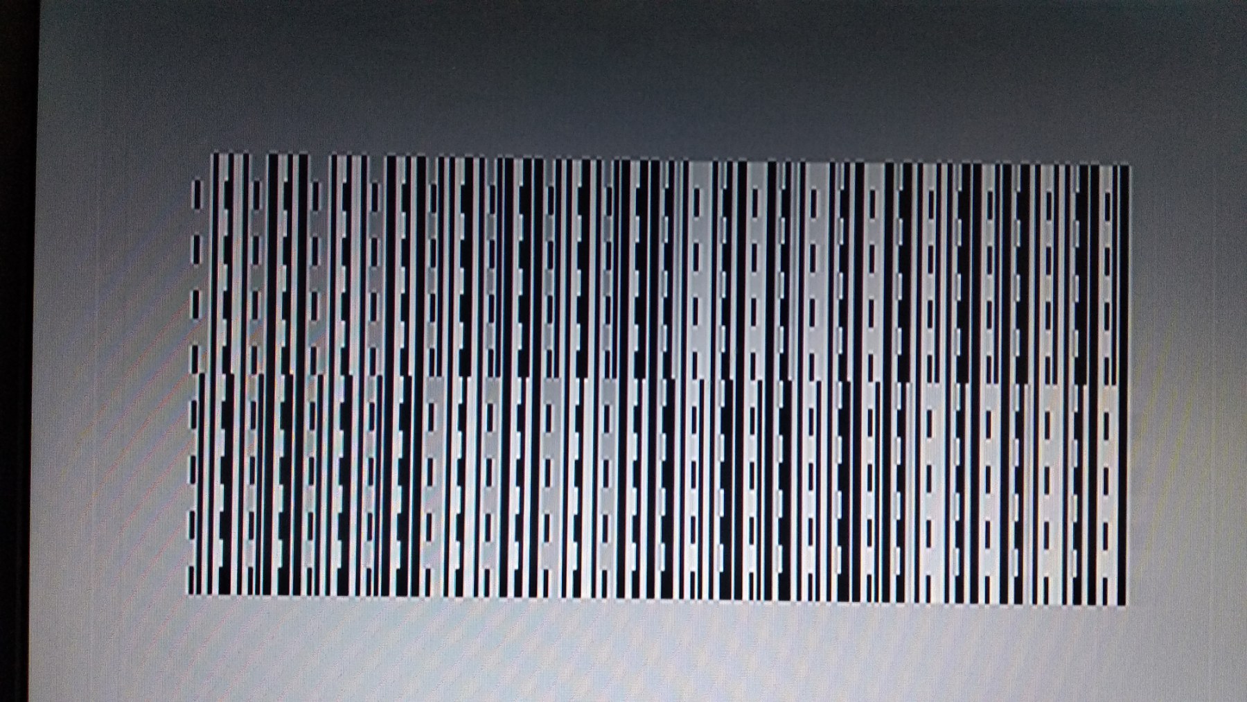

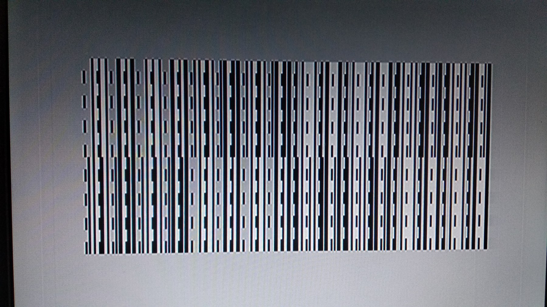

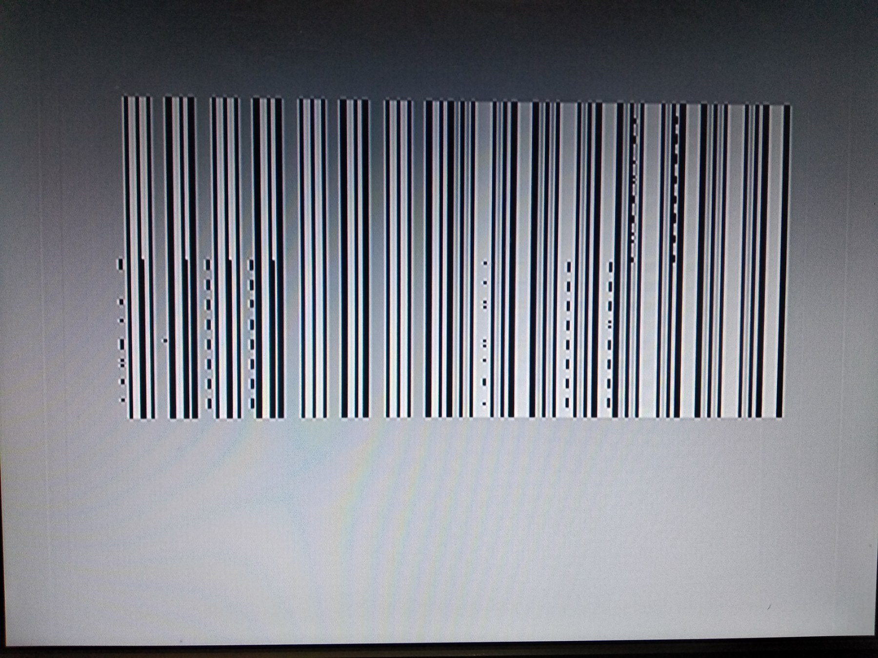

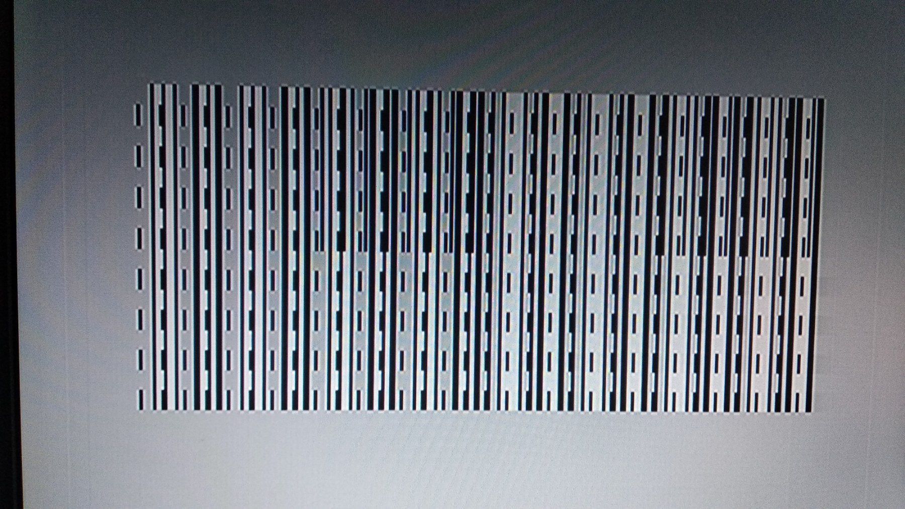

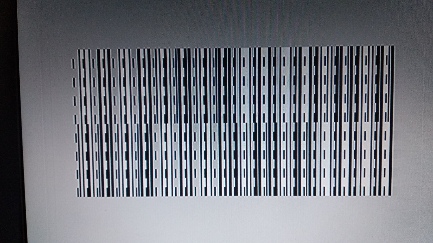

    Итак, начинаю новую серию тестов, по три картинки на проц (картинка с тестом Патрика - это для ЗлоКиллер-а, на нее не смотрите
    Процессор №1
    Это который выше видео
    Процессор №2
    Процессор №3

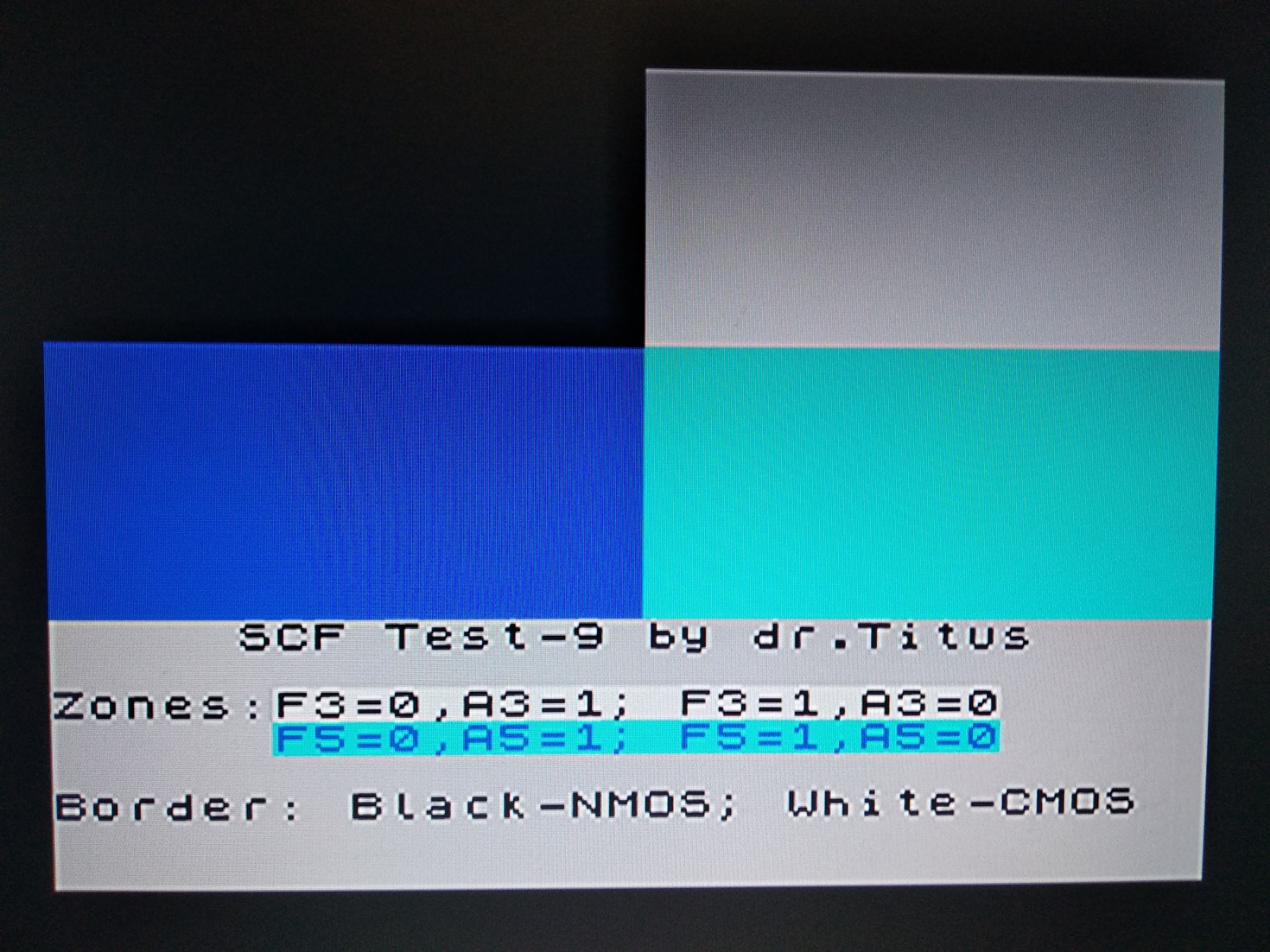

    Полностью стабильный проц, без синдрома моего имени
    Процессор №4
    Процессор №5
    Процессор №6
    Процессор №7
    Процессор №8
    Процессор №9
    Процессор №10
    Процессор №11
    Процессор №12
    Процессор №13
    Процессор №14
    Процессор №15

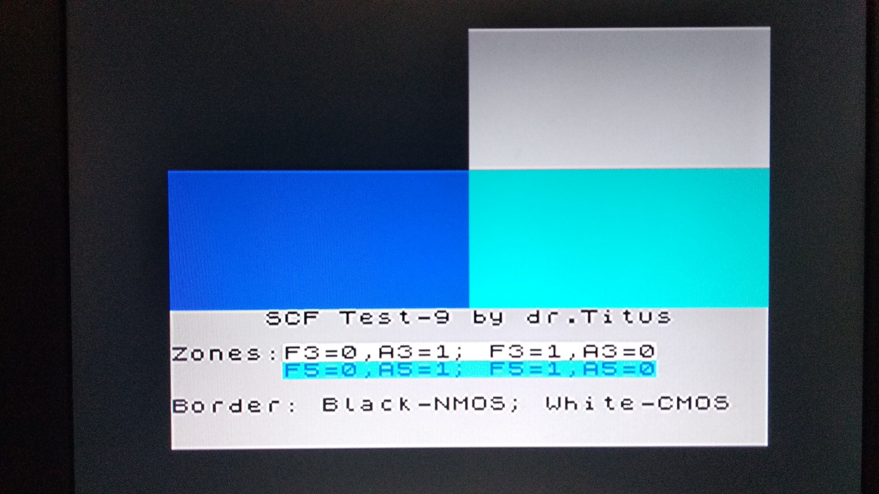

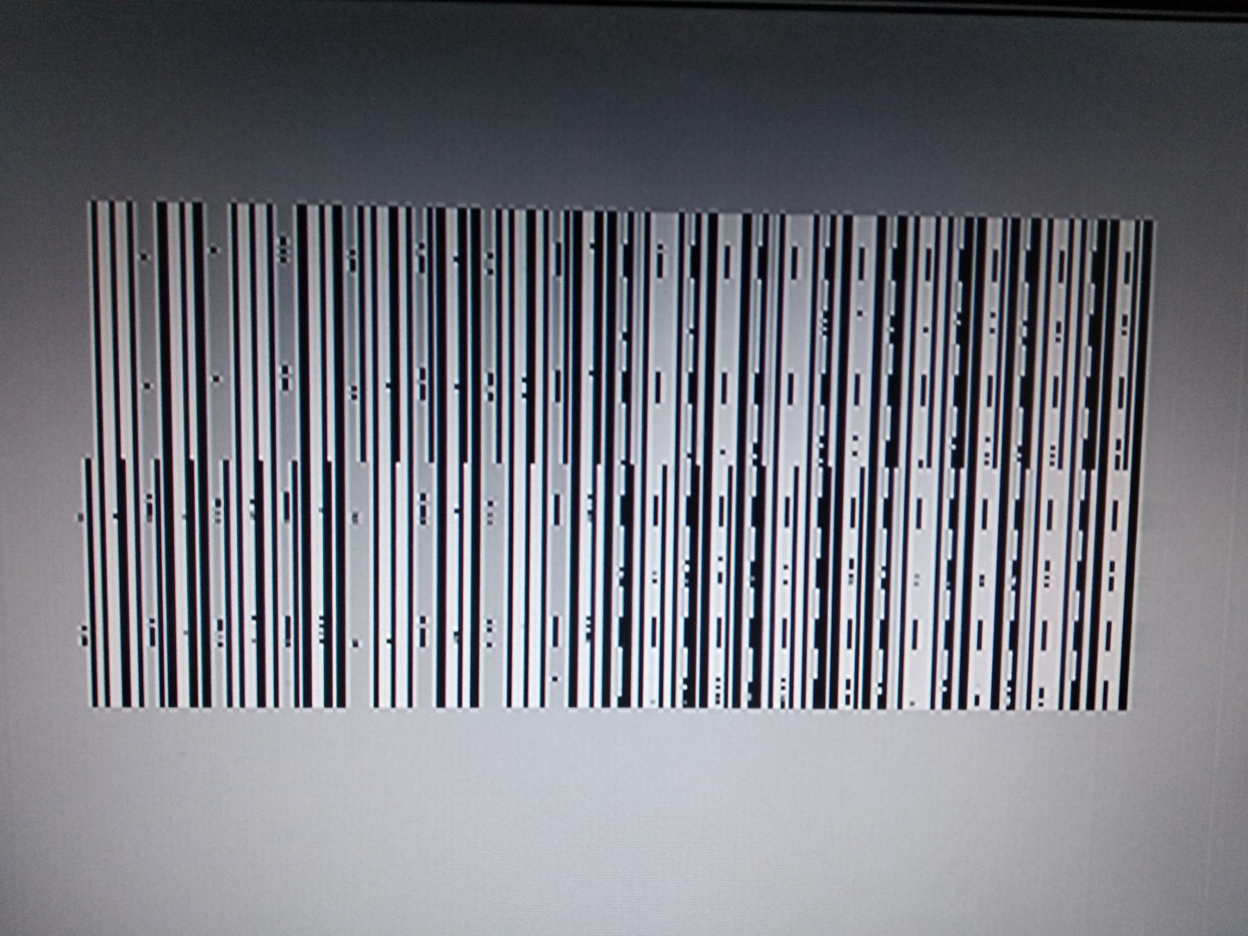

    Противоположный пример.
    Сразу при включении "снежит", но буквально минут через 5-10 эффект синдрома пропадает
    Проц в цанговой панельке, уже без переходника. Это финал!
    Последний раз редактировалось zebest; 16.10.2024 в 21:49.

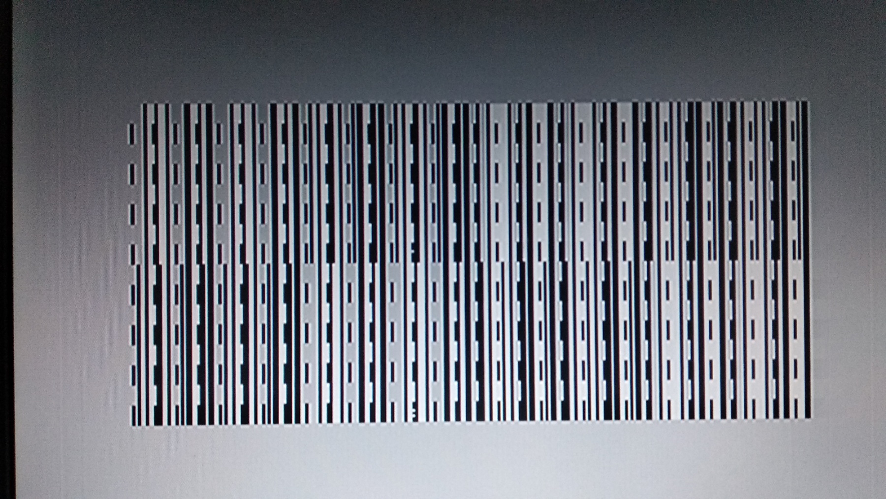

    Тест Патрика малоинформативен. Он написан примерно так 'я не знаю, что там происходит, поэтому покажу все флаги подряд в какой-то там последовательности, но все не влезло, поэтому частично'.
    А мой тест написан так 'Я знаю, что там происходит, поэтому покажу только то, что нужно, при этом целиком и в наиболее дружественно воспринимаемых координатах и форме'.

    А название процессора-то где? И полная маркировка?
  4. #33
    08.10.2005
    14,373
    1,695
    2,214
    868 сообщений
    69 Post(s)
    так первый номер а дин
    В смысле номер один?
    Маркировка процессора какая? Ну буковки типа Zillog Z80C04 и т.д.?

    А, все, увидел) У тебя многоэтажные картинки)
    Значит это 1858ВМ3 лепит такую картинку нам экзотическую)
    Кстати, хорошо бы попросить иностранцев, чтобы они тоже прогнали мой тест. У них там реалов много. Ты вроде на их форумах зареган, можешь кинуть им просьбу?

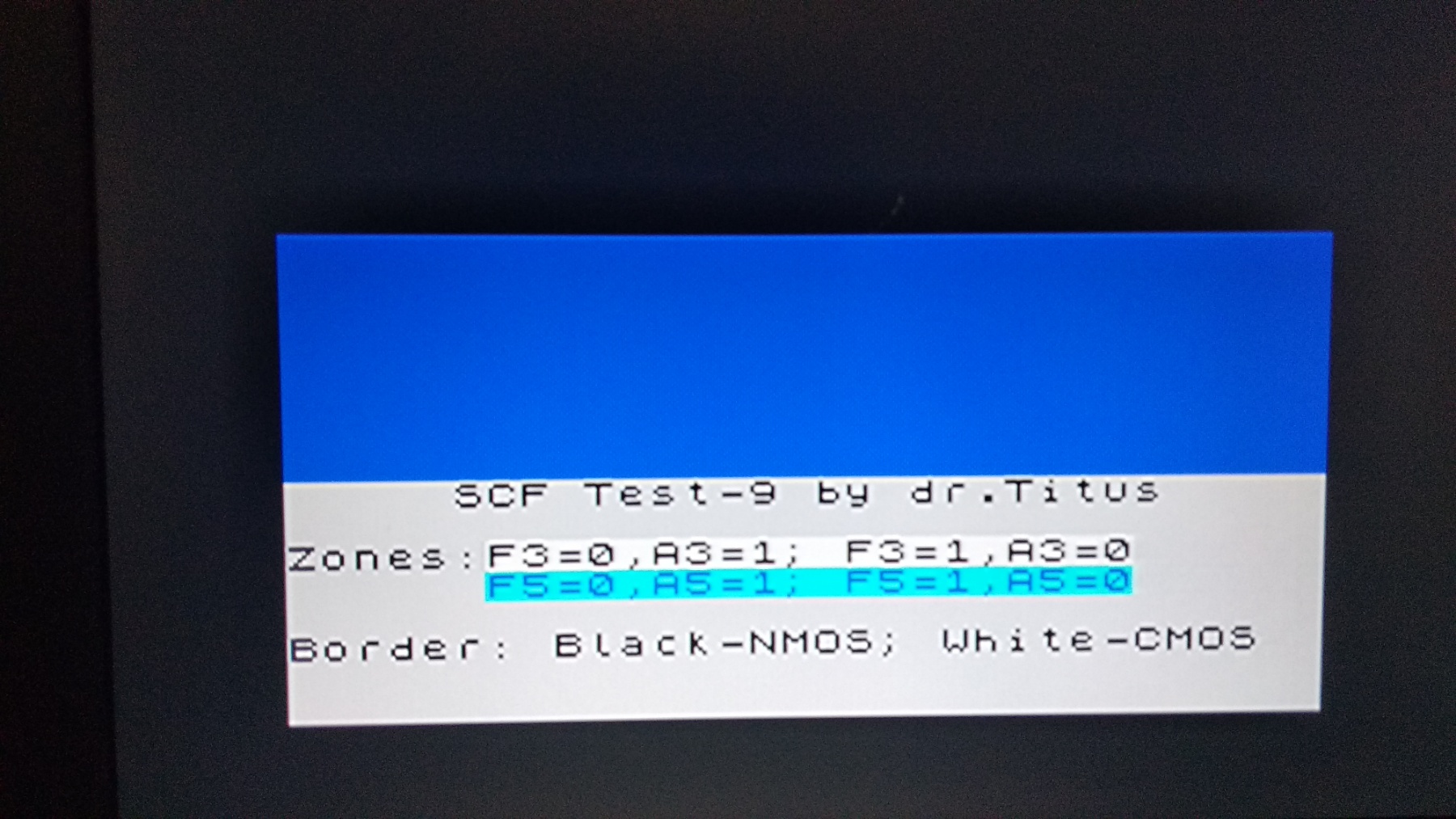

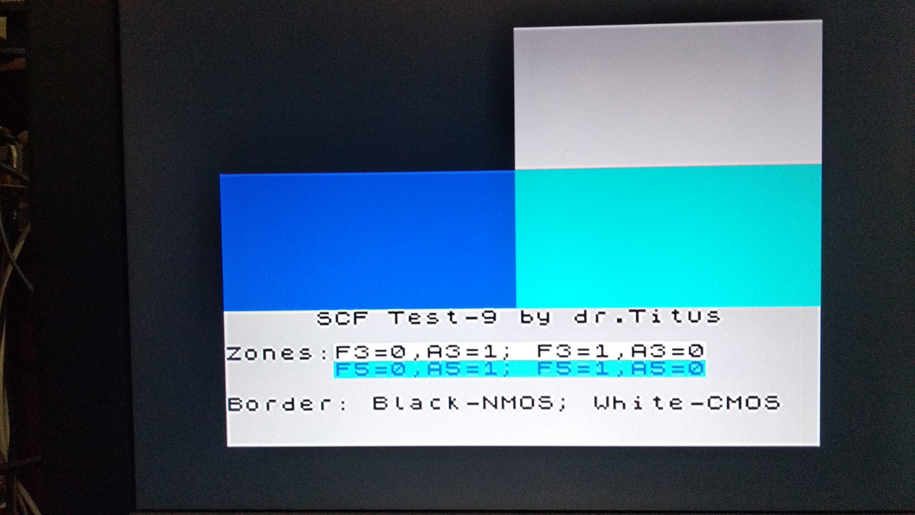

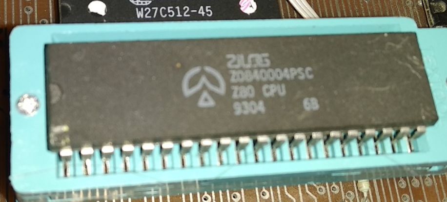

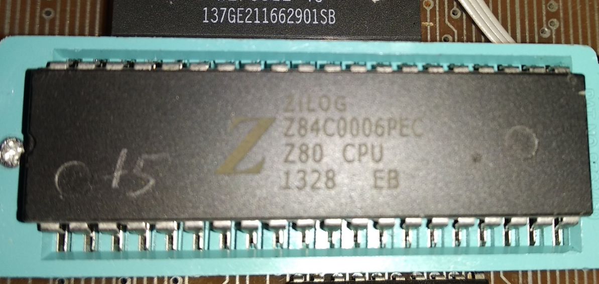

    По поводу 7-го процессора - ты не ошибся? Это действительно его фотка? На тесте бордюр черный, значит NMOS, и тест ведет себя как на NMOS. Oднако по маркировке обычный CMOS - Zilog Z84C0006PEC. Может перемаркировка?
    Еще замечание - у тебя фотик наводит резкость не на процессоры, а на чип рядом. Помоги ему увидеть то, что надо)

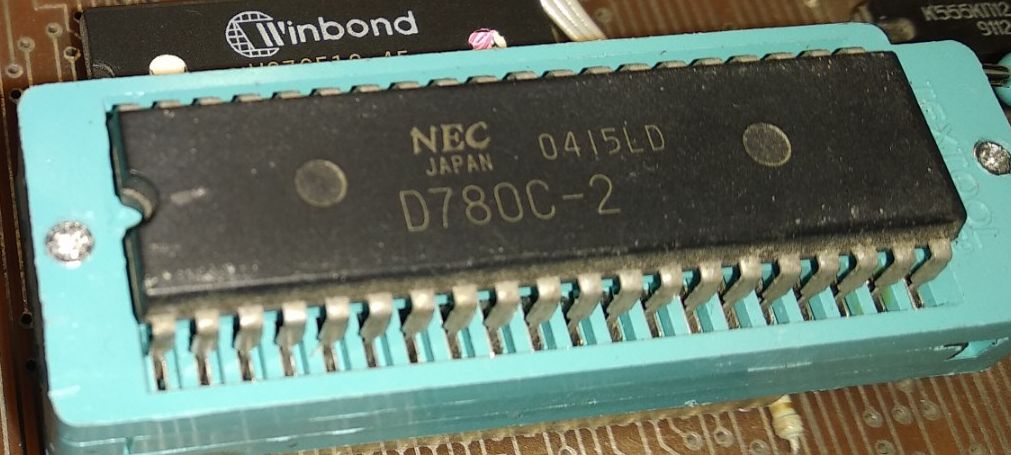

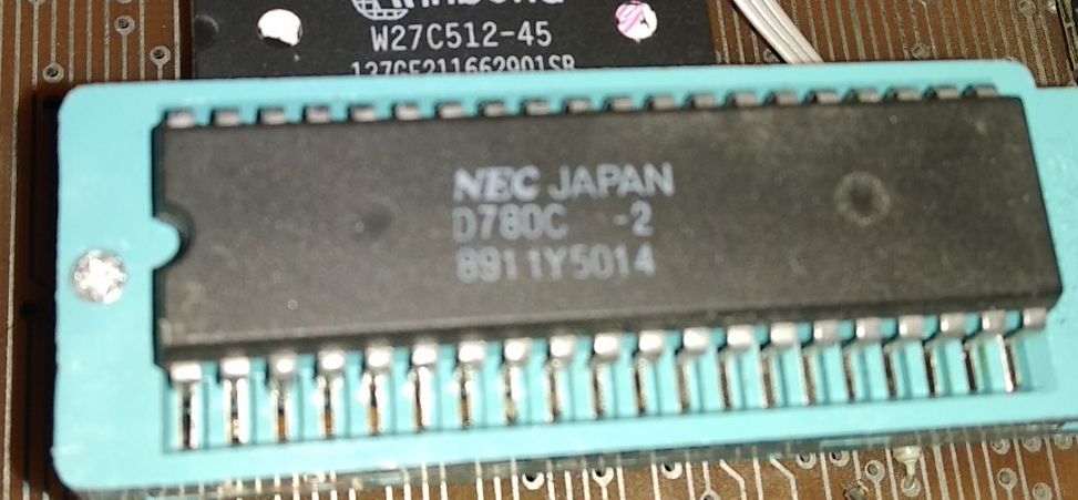

    Из находок - удивил процессор NEC JAPAN - D780C -2 8911Y5014. У него все поля белые. Ни на одном NMOS такого не было.

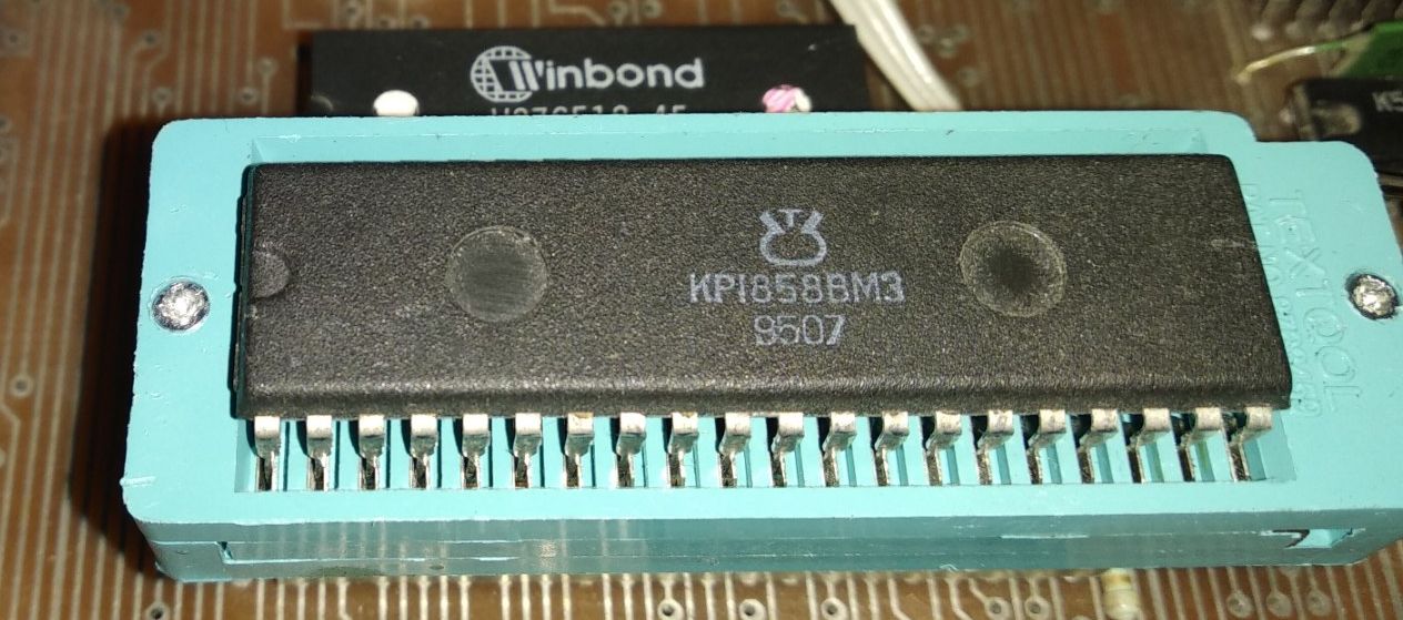

    Ну и конечно удивил КР1858ВМ3 - 9507 (завод Транзистор, Минск). Первый нестабильный CMOS. Хотя, считалось, что ВМ3 - это тоже NMOS, типа как клон ВМ1.

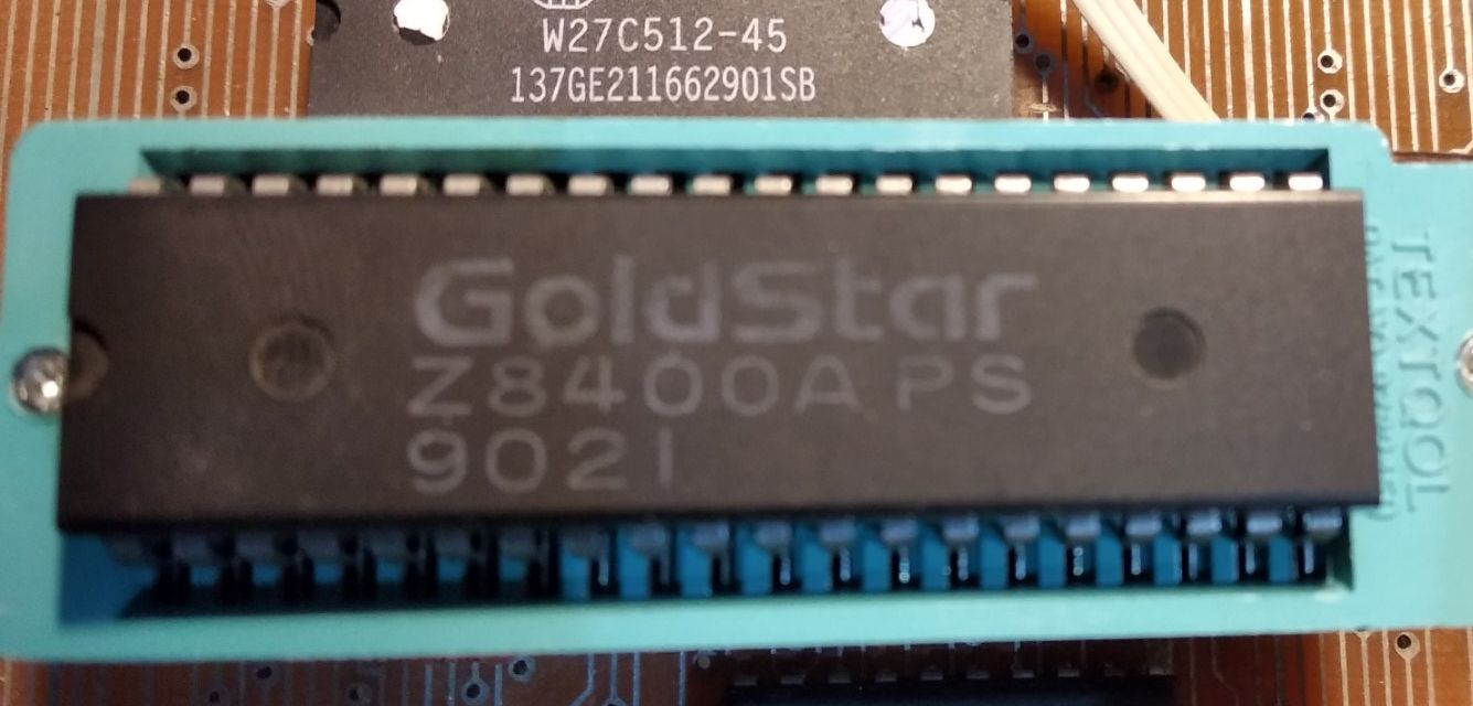

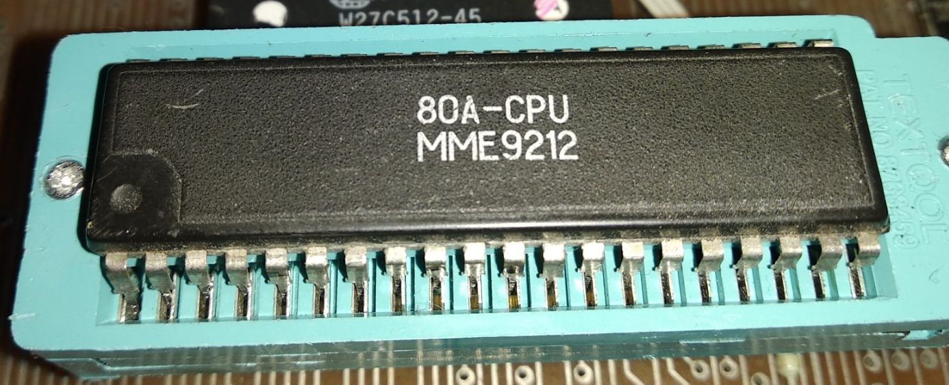

    Ну и ГДР'овский 80A-CPU - MME9212 по тестам оказался полным клоном Т34 (вернее, Т34 клон ГДР'овского). А оба они, как я уже упоминал, судя по моему тесту, клоны GoldStar Z8400A PS.

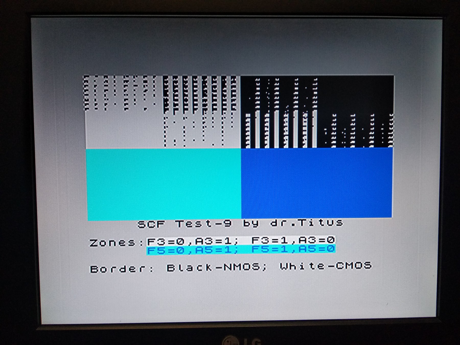

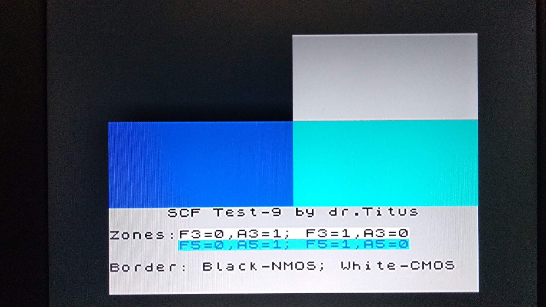

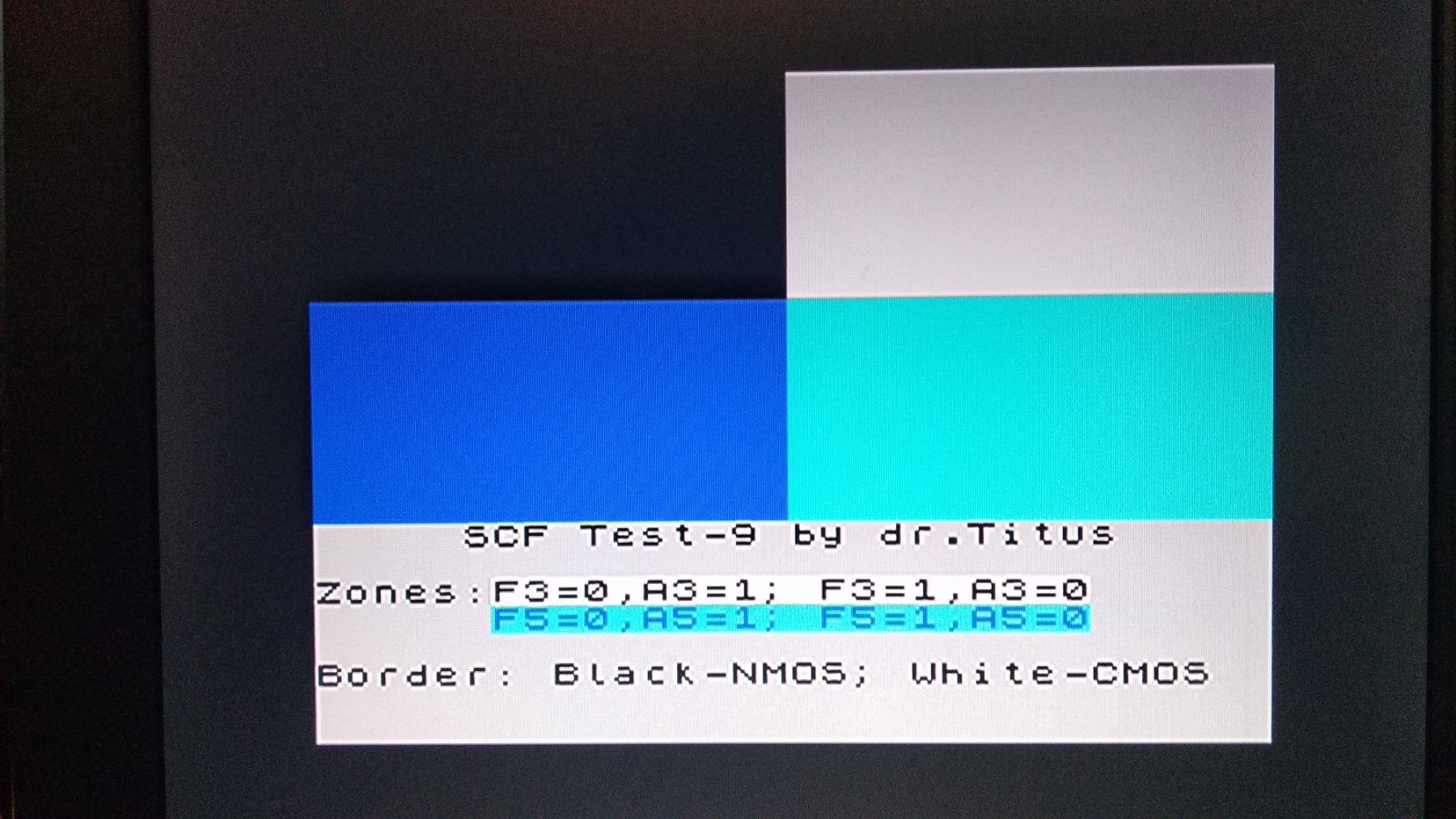

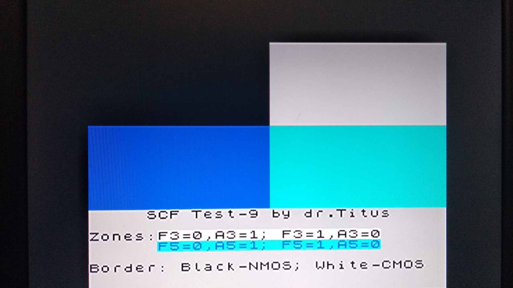

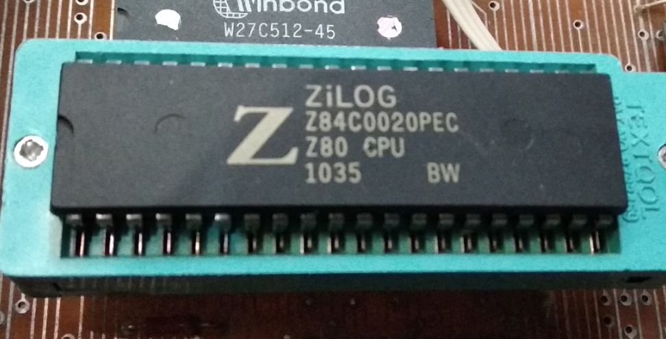

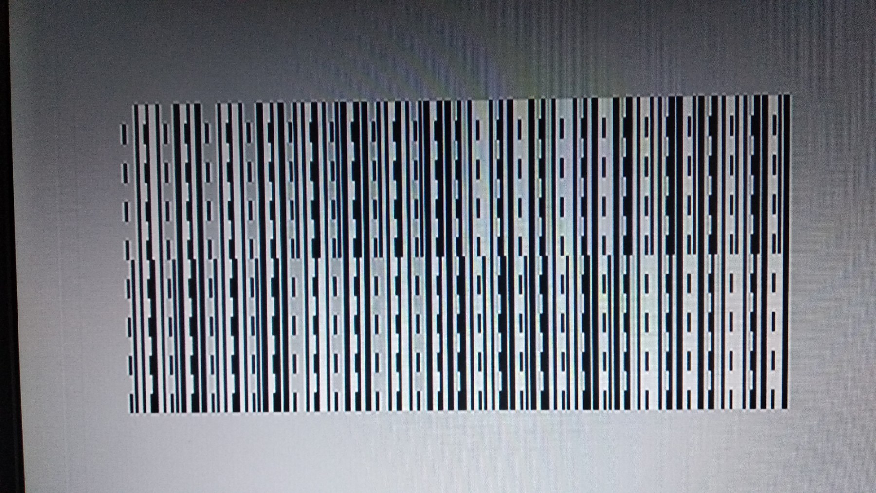

    перепроверил седьмой - у меня все верно.
    Добавил еще пару.
    Восьмой - стабилен

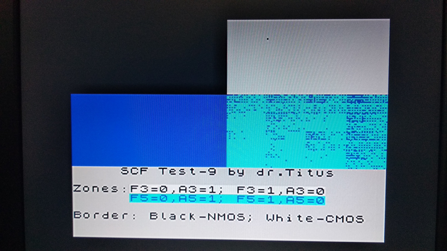

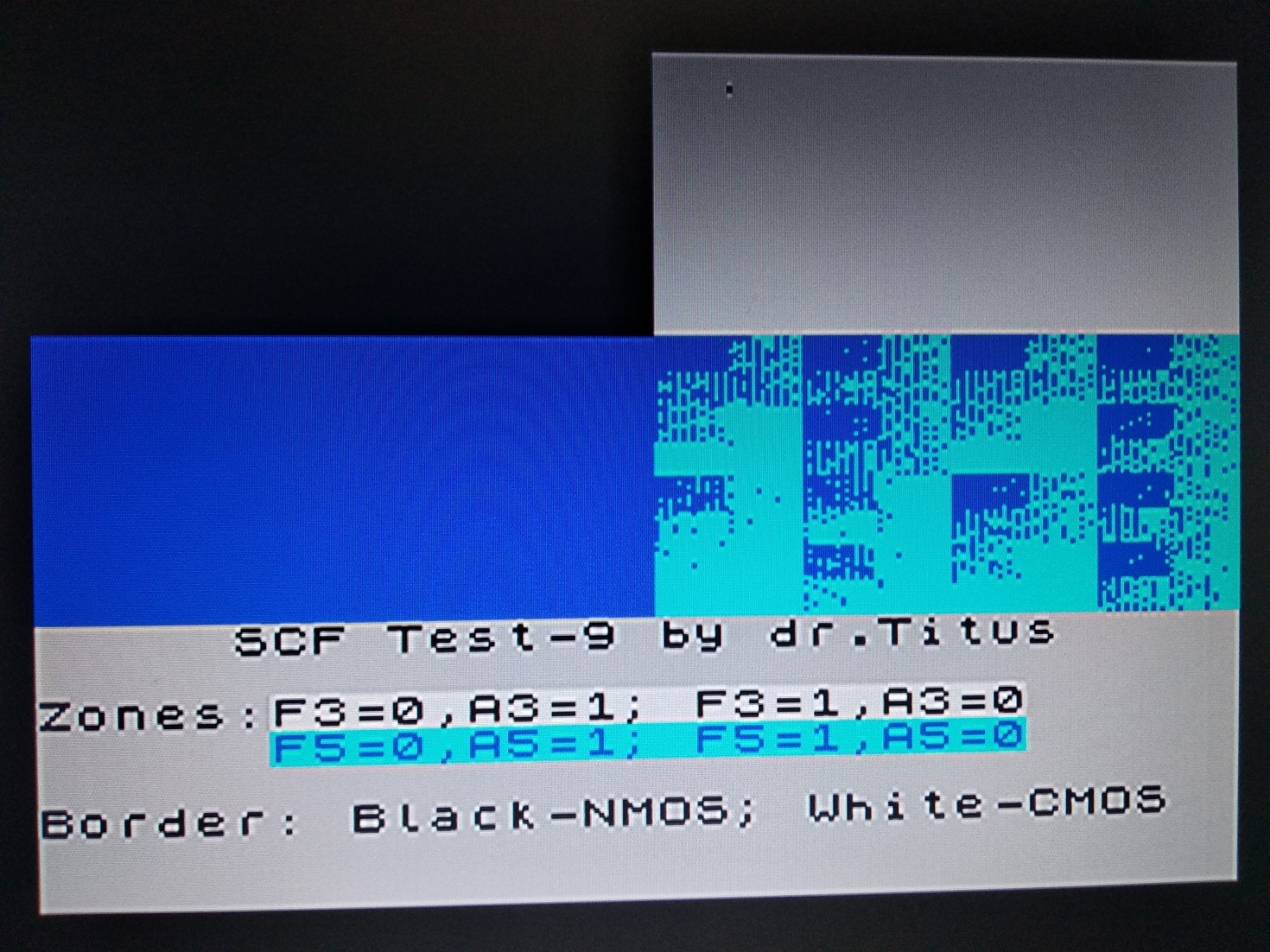

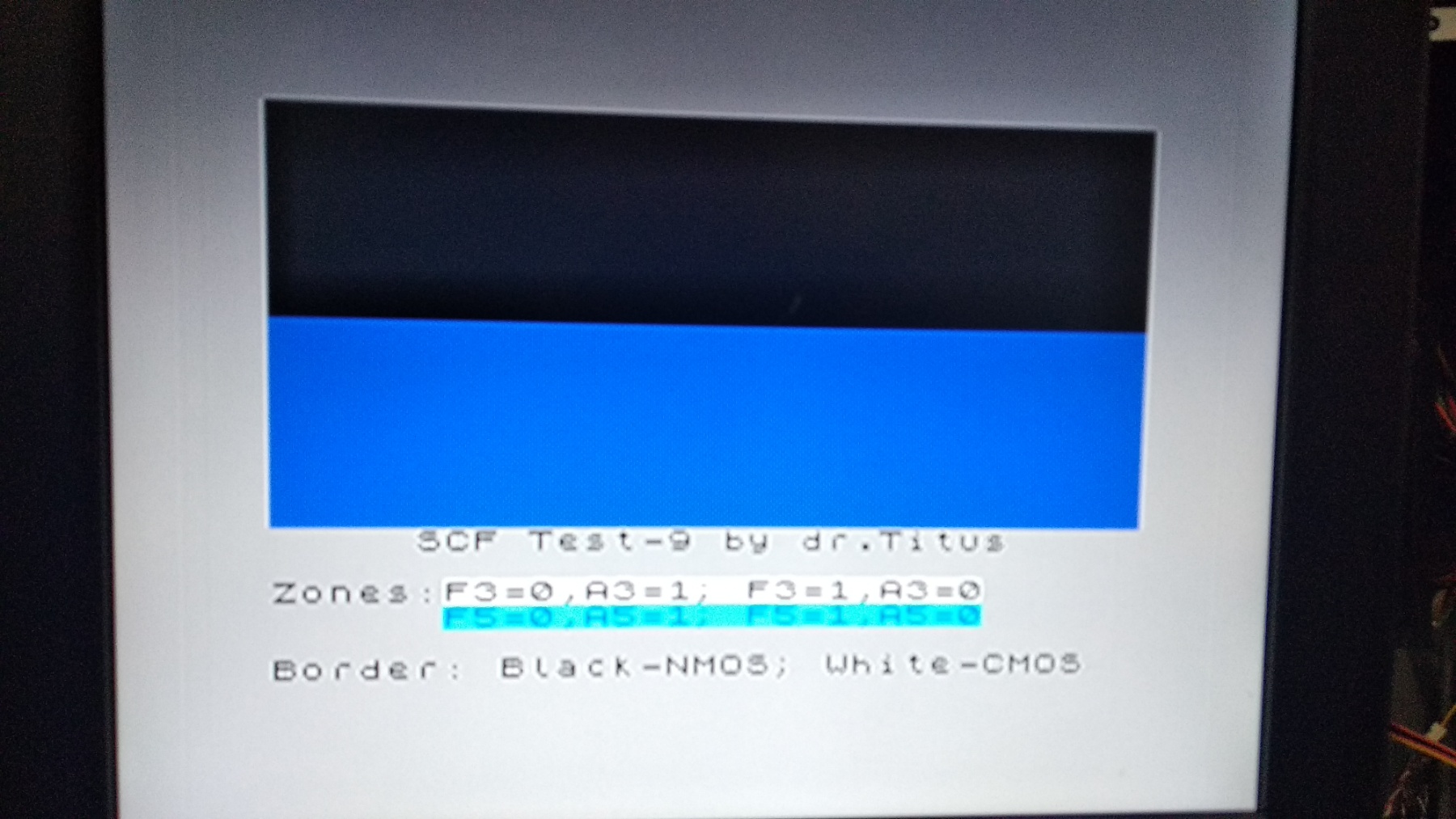

    Девятый - в тесте Патрика нестабильность есть (даже на картинке можно найти). в тесте Titus-a - картинка стабильная.
    Вот такая фня, малята...

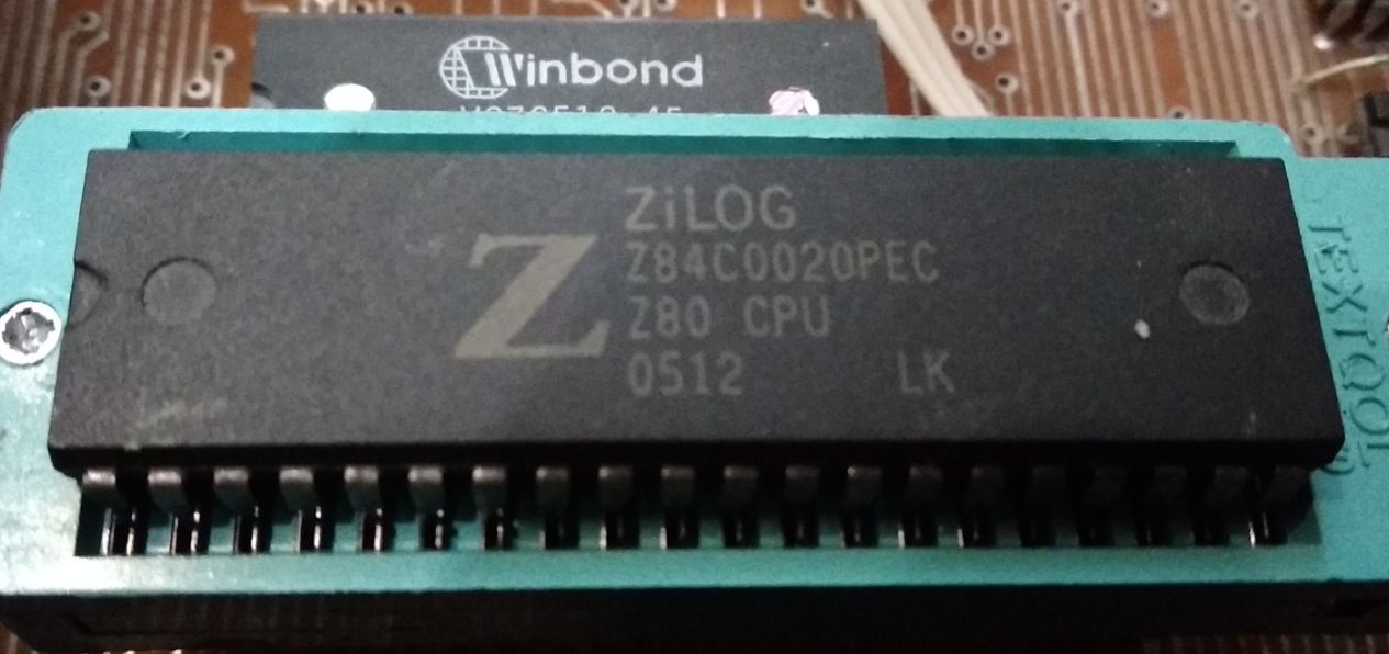

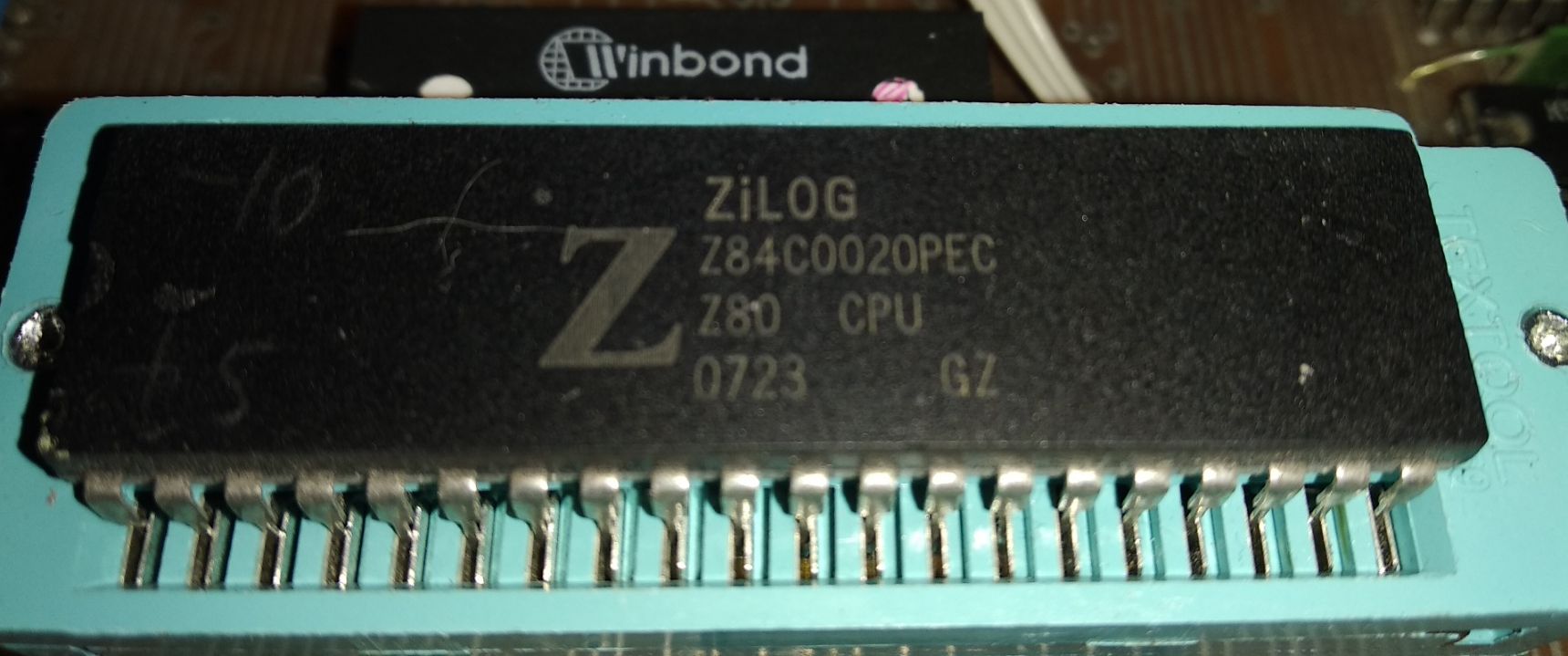

    upd +2 процессора
    Оба стабильны, НО!
    на обоих маркировка Z84C0020PEC
    вот только один CMOS, другой - NMOS
    кЕтайсы-маркираторы ваще не паляЦЦА!
    Последний раз редактировалось zebest; 15.10.2024 в 14:50.

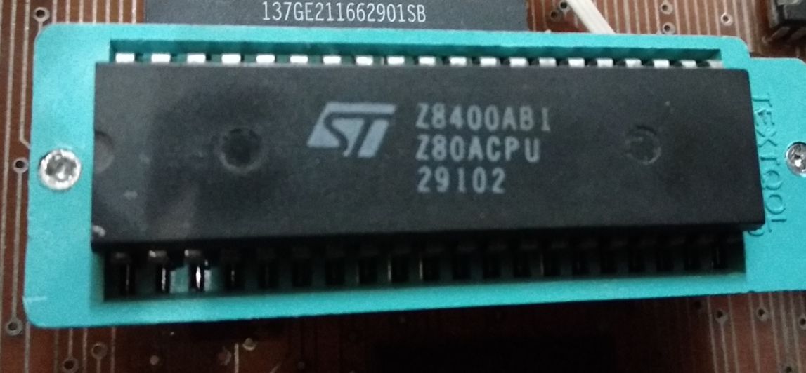

    Скорее всего это перемаркировка из Zilog Z8400APS. Тоже, кстати, уникальный проц. NMOS, а поля, как в CMOS.

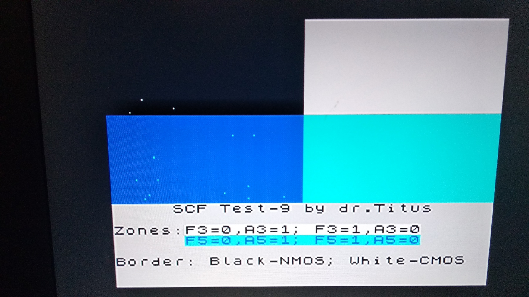

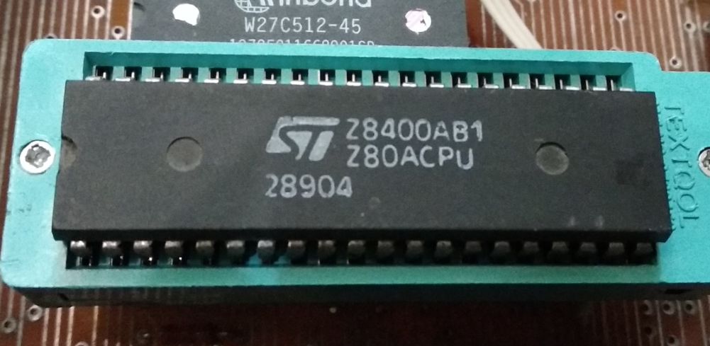

    Я думаю, это связано с тем, что порог находится прям где-то на самой грани, и небольшое отличие содержимого регистров в тестах, или адреса кода, в одном тесте дает незначительную нестабильность.
    Тоже самое, как на процессоре TSL 80H-CPU от @creator'а в одном поле были отдельные пиксели изредка. Может быть как раз в тесте Патрика их бы и не было.
    Попробуй подольше погонять его в моем тесте, может быть пальцами при этом потрогать или еще что. Не икслючено, что появяться пиксели.
    Я думаю, что процессор вовсе не ST, а тоже перемаркировка. Посмотри, надпись чуть криво идет по сравнению со вторым процессором, который родной ST.

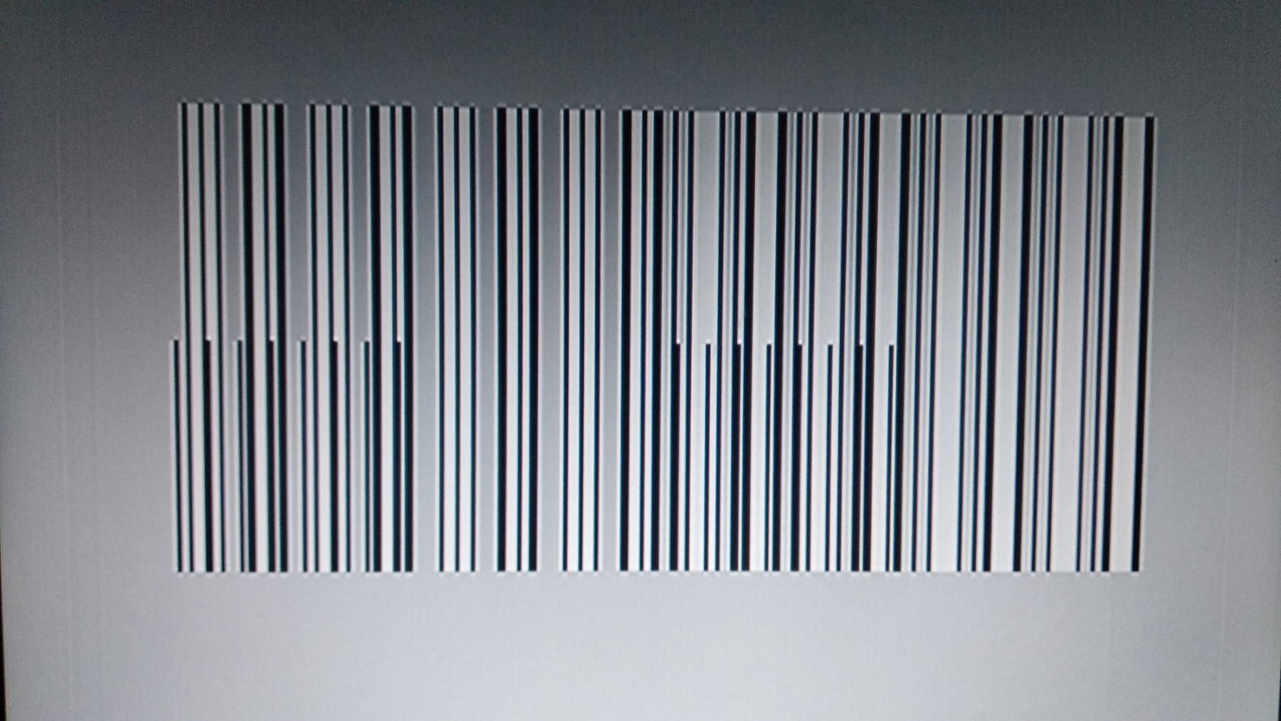

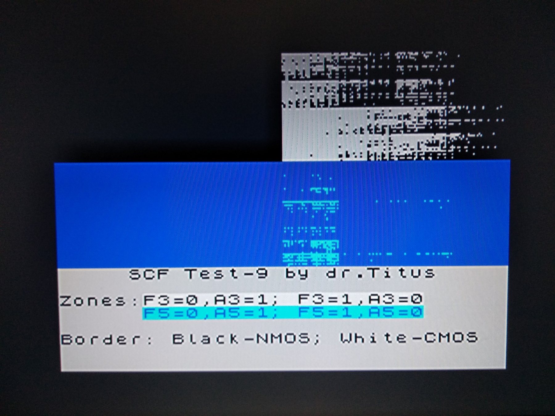

    до проца вообще не вариант дотронуться. Бутерброд-с...
    добавлен 12-й процессор.
    из интересностей - у Патрика "шумит" сильно, это и так видно.
    в 9-м тесте - в белом секторе поначалу или вообще не было точек, или вот одну поймал(на фото), с итерациями проскакивало 0-1-2.
    сейчас же, за несколько часов работы теста - в белом секторе меньше 10-15 не бывает, но не более 20-ти навскидку.
    добавлен 13-й процессор, NEC
    тут без неожиданностей, стабильный, как и его брат за номером 6
    добавлен 14-й процессор. GS. Надпись на нем такая бледная и есть, это еще хорошо получилось.
    Думаю на этом финал.

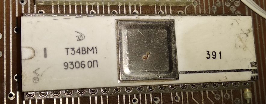

    Осталось 2 проца ST(с короткими ногами) - не завелись и один Zilog не завелся, и Т34, итого еще 4
    Ну может попробую попозже с Т34 еще без переходника, он так то точно работал.
    Всеееееееее... Кино то уже кончилось! (с)
    Делайте выводы.
    А видео-то где? Надо же посмотреть, в каком секторе и где.
