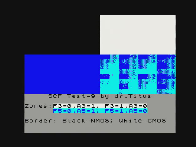

    ...форуме спектрумистов ни один человек в этой теме не запустил тест.
    Я запустил!
    По ссылке архив с результатами тестирования двенадцати микросхем.
    Экземпляры с 01 по 08 из "свежего" приобретения (в этом тысячелетия).
    Экземпляры с 09 по 12 из 90-х.
    Здесь, что МНЕ показалось интересным.
    05. TMPZ84C00AP-8 0212EDI

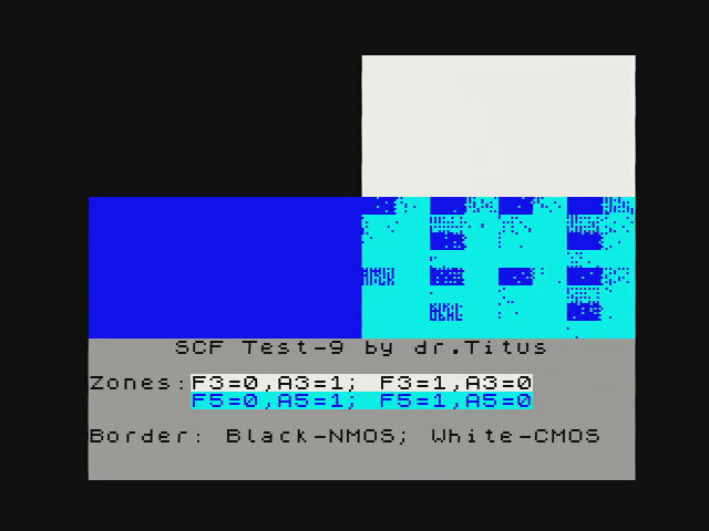

    06. TSL 80H-CPU 2896

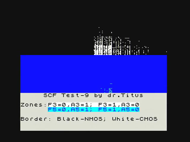

    Меняется плотность пикселей, если держу палец на выводах, около 6 вывода - CLK.

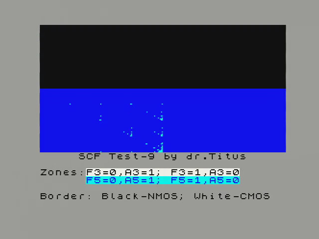

    09. Z0840004PSC 9214 CP
    1) ZX Evolution (rev.A) - без "видеоэфектов"
    2) Pentagon SL 2.2 - есть "видеоэфекты"

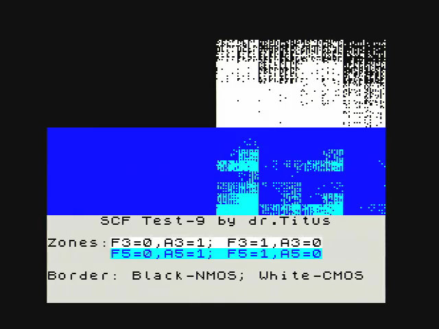

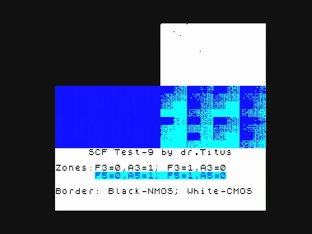

    10. K1858BM1 9311

    Цитата Сообщение от DDp Посмотреть сообщение
    Я запустил!
    Образцово-показательные тесты)
    Очень хорошо! Теперь мы имеем хотя бы один (а уже не один) пример, что прикосновение пальца меняет характеристику (что и было предсказано).
    В общем, прекрасные и показательные тесты.
    Как говорится, если ваш Z80 не шумит, это не значит, что он стабилен, это значит, что вы не в том режиме его гоняли, или не трогали пальцем)
