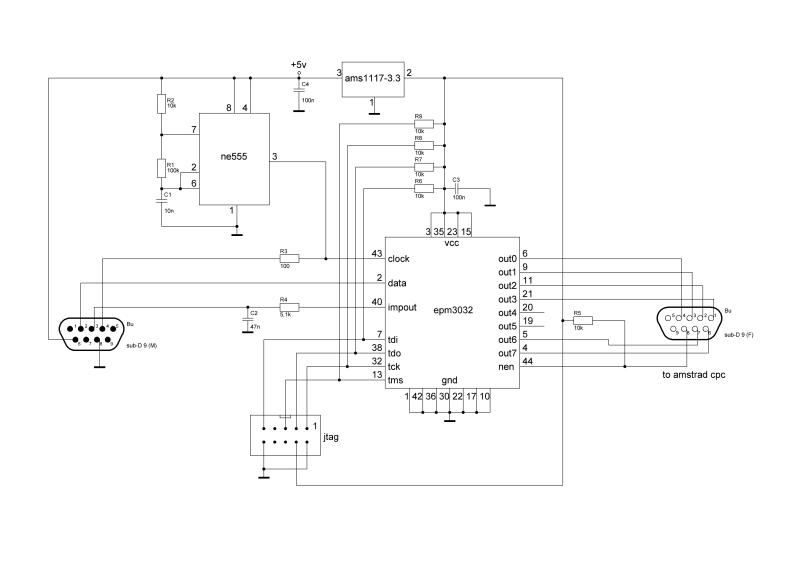

    По умолчанию подключение джойстика от денди к amstrad cpc
    так как из джойстиков нашел только джойстик от ЧПУ, на советских микриках типа мп2101л и джойстик от денди, то естественно выбор пал на джойстик от денди. проблема в том, что джойстик от денди имеет последовательный интерфейс, а джойстик от амстрад - параллельный.
    на рассыпухе делать не хотелось, поэтому сделал на CPLD типа epm3032. схема прошивка и фото собранного устройства прилагается.Нажмите на изображение для увеличения.
Название:	dendy to amstrad.jpg
    https://disk.yandex.ru/d/8xmV3gzu0XghIw
    P.S. возможно изобрел велосипед, но ничего похожего не нашел...
