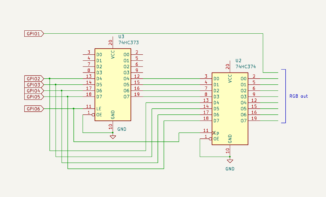

    Тогда уж GPIO7 заменить инвертированным GPIO6...

    Да, можно первый триггер заменить на 74hc373 и объединить клоки.
    Тогда по отрицательному фронту произойдёт защелкивание в первом триггере, а по положительному - во втором.

    Rio444, Да, примерно так и сделал, только вместо 74hc374 поставил 74ac574 (ибо была под рукой). Все работает.
    Всем спасибо за содействие )
    Да там вариантов уйма.
    LVC, VHC и т.д.
    У 574 конечно цоколёвка удобнее. Они наверное сейчас и более распространены.
    Все работает.
