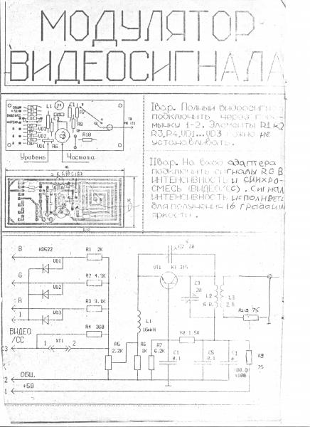

    Снова привет всем. Приобрёл сие чудо(Веста ИК-31) в полностью рабочем состоянии. Собсно проблема стала в подключении к ТВ. По видео выходу картинка черно-белая, а хочется цвету. Проблема в том, что на тв у меня нет RGB входа(самсунг жк 40дюймов, скарт есть с простым композитом, без RGB), а к монитору подключать много гемора. Вобщем перерыл весь инет и горы литературы и наткнулся на такую схемку(сори за качество, лучше не нашёл)Нажмите на изображение для увеличения.

    Это схема модулятора для спекки. Но мне не нужен модулятор, а заинтересовала та часть схемы где смешиваются сигналы в ПЦТС. Так вот, как видно из схемы, там на смеситель поступают четыре сигнала RGB и I-сигнал интенсивности. Где взять этот самый сигнал I? Я знаю, поправьте если ошибся, что в сигнале VIDEO/SYNC содержится информация для синхронизации изображения, а также о яркости изображения. Нельзя ли вместо сигнала I использовать сигнал VIDEO? Пересмотрев кучу схем спеков, я ни водной из них такого сигнала(I) не нашёл. Если нельзя VIDEO сигнал использовать, то откуда вытащить сигнал I? Схемка подкупает своей простотой, но если с ней не получится, то придётся городить PAL(NTSC) кодер, а сними тоже не всё так просто. Заранее спасибо.
    I(Y) это яркость, она подмешивается к-цветам (обычно через три диода).
    после этого rgb считаются аналоговыми.
    выложи фото своей платы

    radiovoljt, с этой схемой будет чёрно-белое изображение в градациях яркости (кодирования в PAL или SECAM всё равно же нет), что ты и так уже имеешь. Про интенсивность тоже излишне, она у тебя уже смешана с каждым цветом ещё в схеме компа (BRIGHT же работает!), не пойму зачем они вообще этот кусок схемы в модулятор вынесли (ну видимо ZXклон был соответственный, а то и вообще какой-нибудь "Орион").
    Резюме — нет RGB в телеке, вариант один — PAL кодер.

    Попробую на днях спаять данную схемку(без диодов только), Любопытно попробовать, а вдруг сработает. Кстати я как-то собирал для видяхи своего компа(старая nvidia с s-video гнездом), лет 10 назад, смеситель для s-video(с s-video на композит) и схемка была на одних резисторах(смешивались C и Y сигналы и на выходе получался пцтс композит) и она работала!
