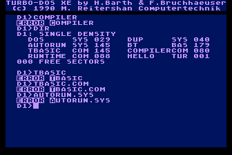

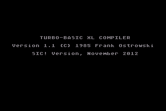

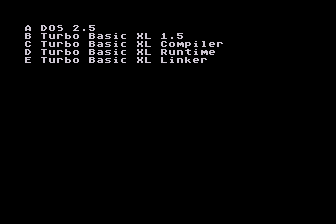

    Question Компиляторы Atari Basic (XL)
    Подскажите пожалуйста — каким образом можно запустить компилятор Atari Basic (XL)?
ID:	83184 Нажмите на изображение для увеличения.
    P. S. Ни один ИИ-чат не сумел показать правильную инструкцию, что вообще типично для ретро-тематики.

    у каждой дос - свои команды.
    для TurboDOS похоже run: имя
    https://atariwiki.org/wiki/attach/Tu...20Handbuch.pdf
    Спасибо, вот попытался и RUN и LOAD с 24-й страницы документации, однако получаю либо новый экран с командной строкой, либо ошибку ERROR #15=.21.
    Возможно, попадался загрузочный диск с компилятором Turbo Basic XL с известной инструкцией по использованию?

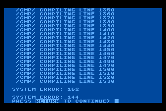

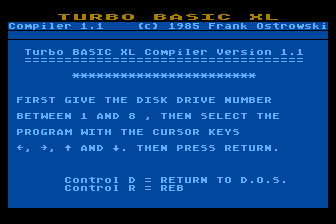

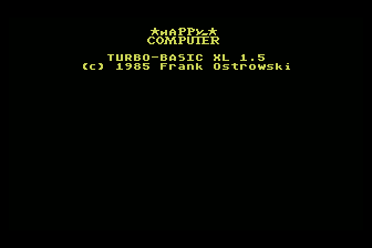

    С нескольких мест скачивал Turbo Basic Compiler + Runtime + Linker, однако компилировать код так и не получилось. Есть целая коллекция по теме, но инструкции не нашёл. Образ картриджа, который предназначается для эмулятора Altirra — выбрасывает в чёрный экран.

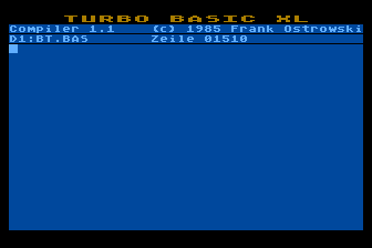

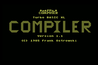

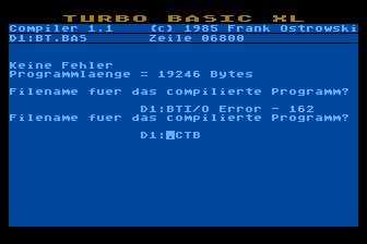

    В общем, при помощи команд ДОС удалось вызвать компилятор, и хоть не с первой попытки, но компилировать исходник.
    В итоге получается файл с расширением .ctb, который непонятно каким образом запускать — bt-ctb.7z
    Рассчитывал, вообще-то, на .com и/или .xex.

    В общем, выяснил, что Turbo Basic XL не является «настоящим» компилятором, а компилирует в файл .ctb типа runtime.

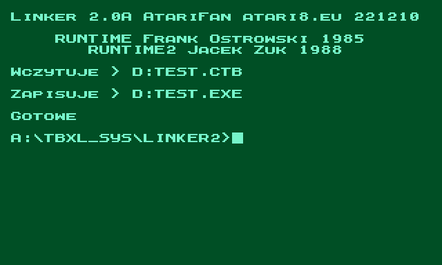

    Эпопея с компилированием исходника благополучно завершилась благодаря Linker 2.0A:
    Добавлен исполняемый файл для скачивания — https://zx-pk.ru/threads/22982-atari...=1#post1220414
