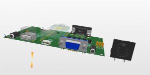

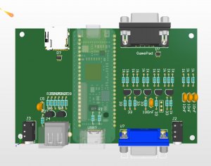

    Кто хочет присоединиться к обсуждению проекта реализации платы FPGA-Специалиста, добро пожаловать в Телеграм-группу.
    Проект реализует @RW9UAO как развитие собственного проекта по моим хотелкам.
    С уважением, Станислав.
