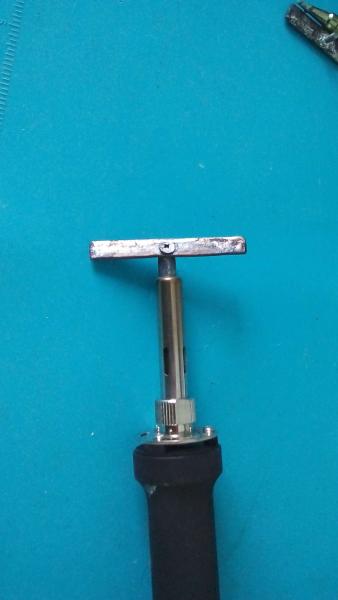

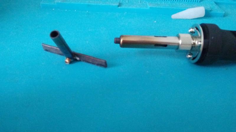

    Я сделал вот такую приладу. Отпаиваю за 5 сек. Главное наличие припоя и флюса не жалеть. Сперва одну сторону приподнять, потом другую. Даже старые советские платы остаются целыми. На специалисте, пока шла наладка, 3 раза перепаивал панельки для ПЗУ. Плата осталась нормальной.
