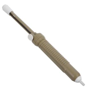

    на хреновом текстолите - чревато. особенно с мощной пружиной - пятаки сносит только в путь.
    Обычный отсос из трубки около 20мм диаметром и тяжелым поршнем с пружиной, и носиком из фторопласта - сносит.
    Но есть вполне нормальный вариант (продают китайцы сейчас), я аналогичным брендовым прототипом пользуюсь с 90-х:
    Для понимания - длина у него 34см
    С мелкой доработкой - на носик одета силиконовая трубка короткая (10мм примерно)
    Особенность - отсос взводится, внешняя часть возвращается на место, и при нажатии на кнопку перемещается внутри только легкий поршень большого диаметра, не сильно быстро.
    Рывка нет, объем "всоса" раза в два с лишним больше обычного. Дорожки и пятаки не страдают...
    Когда силиконовая трубка прижата к точке нагрева паяльником, поршень еще медленней движется, точка всоса как пневмо демпфер работает. В холостую рывок есть, но не сильный совсем.
    Я себе такой про запас еще на озоне китайский заказал, свой уже изношен за 30 с лишним лет
