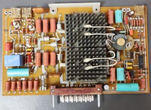

    Всем привет, приобрел в коллецию это великолепие.
    Вцелом он полный, но не стартует.
    В данный момент разбираюсь с питанием, с горячей частью все впорядке, оно включается, вентиляторы крутятся.
    Но в холодной части какая то проблема, повесил на 5в выход автомобильну лампу, напряжение отсутствует.
    При включении еле слышно небольшой щелчёк в районе плат модулей.
    Сами платы целые, ничего не поломано, не прогорело. Предохранители целы.
    Я понимаю что модульная система подразумевает диагностику методом замены плат-модулей на заведомо исправные, но у меня нет таких.
    Искал в интернете схему на блок, но тоже без результатно, там либо схема от 1030М, либо от рейстайлинговой версии где плат-модулей в блоке всего две, а не три как у меня.
    Большие электролиты в норме, на выходе 5в тоже, остальные с виду не вызывают каких либо сомнений в работоспособности.
    Буду благодарен любой подсказке куда копать, очень уж не хочется восстанавливать схему блока в ручную...
    UPD: Нашел комплект плат-модулей, придется ждать доставку несколько дней.

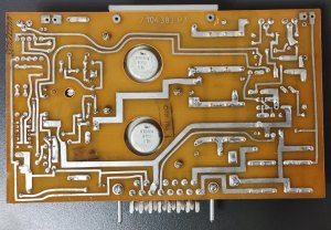

    Путем замены плат в блоке питания, было выявлено что не работает следующая плата:
    Прошу помочь в идентификации этой платы и подсказке как её починить.
