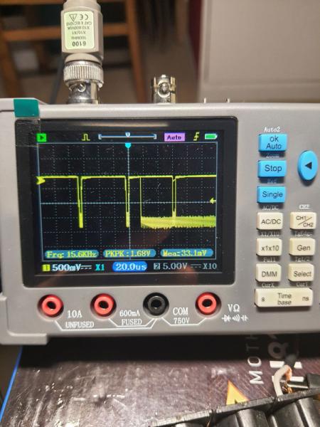

    Короче на осцилле я конечно какие-то кривульки видел но они хорошие или нет, я не знаю.

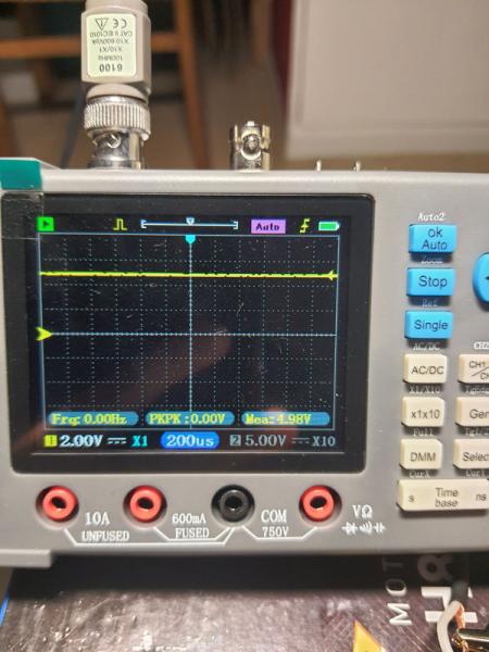

    но на двух неизвестных контактах есть постоянные 4 вольта и ничего больше, линия ровная
    А на том контакте что идет на электролит есть кривая и самое главное что частота 15,6 кгц (точно как на юниоре который я запускал недавно, там видеосигнал тоже выходил из электролита)
    Я так понимаю как раз это синхронизация. Но если я сюда подключаю композитное видео то экран частоту находит но полностю чёрный (((
    Теперь вопрос, это просто синхронизация, или у всех этих спековских синхронизациях это уже и есть ЧБ видеосигнал? Так что в ЧБ режиме телевизор должен изображение выводить?
    И если у меня ничего нет значит проблема в схеме, нет смысла паять RGB...

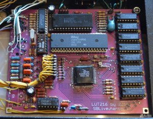

    На фото типичное изделие на Т34ВГ1, точно прототип?

    плата очень похожа на широкораспространенный вариант - LUT216

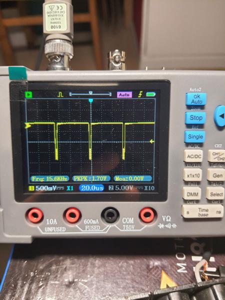

    Вот фотки осцилла
    1) синхронизация, 2) на ней иногда кое-что еще пробегает. 3) другие сигналы видео, 2,5 вольта и ничего больше

    Вы на верном пути! Комп скорее жив чем мертв с такими красивыми сигналами)))
    Важно помнить что название LUT216 выдуманное (условное), как например Военмех 54...

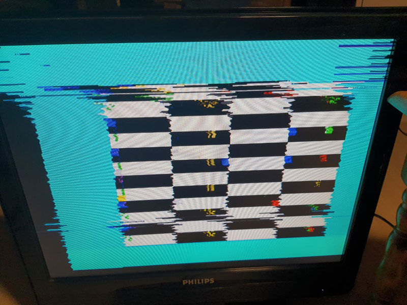

    Так, долго я конечно его запускал...
    Небыло у меня здесь коннекторов на 7 контактов, пока заказал - время прошло. Пришли коннекторы, а они не такие, там чуть конфигурация не совпадает и новые штекера в советские разъемы не заходят.
    Чудом удалось найти в запасах старый штекер на 7 пин. Запаял видеошнур. RGB понятно что не угадал с первого раза, это когда будет работать надо будет написать какую-то программку чтобы цвета посмотреть.
    И так вот экран первого запуска. Кубики... Это наверно память битая, было такое и не на одном спектруме, перепаяю.
    Но вот что меня волнует так это то что картиинка не ровная, особенно сверху, сплющеная. Почему это так? Может потому что перепутаны РГБ контакты, может там еще какой-то синхронизации нет?
    скорее проц не стартует (возможно `высох` электролит в цепи сброса)
    Там на плате всего 3 электролита. И я их всех перепаял. Дорожки там целые, проверил...
    Но правда что странно, на клавиатуре есть кнопка "ресет" но если ее нажимать то ничего не происходит абсолютно, экран точно такой как после включения

    ну тогда возможно что проц - дохлый.

    На проце есть 5 вольт, потребление компа 250 миллиампер
    Частота на проце 4 мгц, это не слишком много для такого проца?
    Когда корочу ногу "ресет" проца на землю почти ничего не меняется на экране.
    Это может вылететь 216ULA ?
