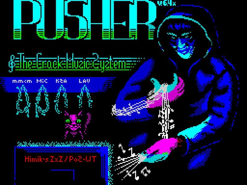

    Ничего нового, просто пушер. Пересобран в sjasm. Масса переделок, доработок и интеграций.
    Вполне отличный плеер музла получился. Ну, мало кого это нынче интересует, но проклятие Синклера живёт во мне, кодить интересно, мозг нагружать приятно.
    Сборка была сделана специально для журнала Info Guide #14.
    На диске собраны библиотеки музыки для каждого типа редактора. Можно залипнуть на прослушке
    Как мне сказал Sand^MhM, запускай уже версию в ход, будут исправления выпустишь ещё 20 сборок

    Картинку нарисовал Art-top, за что ему мега-респект.
