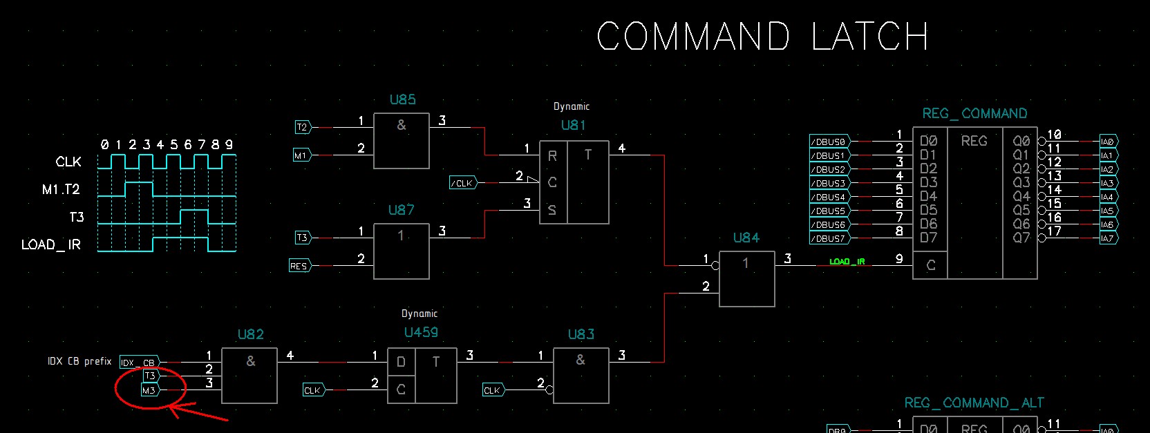

    ладно, зайдём с другой стороны
    каждый M1 увеличивает значение в R на единицу, так?
    один префикс - это один цикл M1, так?
    теперь два вопроса:
    1) на сколько увеличится R после выполнения "CB xx"?
    2) на сколько увеличится R после выполнения "DD CB +d xx"?

    Так.
    R увеличивается только в цикле M1.
    Ты сам себе ответил в вопросе) Сколько префиксов или опкодов на столько и увеличится)
    Мне кажется, мы куда-то в сторону ушли)
    Да, есть исключение именно в FD CB.
    Тут код команды читается не в цикле M1, а в цикле M3.
    Так что ты прав, это особый случай.
    Я думаю, это было сделано для ускорения выполнения таких команд, чтобы не повторять заново цикл M1, который более длинный из-за регенерации памяти.
    в M4 (в M3 адрес операнда вычисляется)
    M4 - тоже четырёхтактовый, так что не поэтому
    подозреваю, там вообще другая схема работает по сравнению с "нормальным" CB префиксом
    но хотелось бы чётких подтверждений/опровержений и грязных подробностей от тебя))
    Инициируется M3, заканчивается в M4.
    вподозреваю, там вообще другая схема работает по сравнению с "нормальным" CB префиксом
    Да, там другая схема.
    И на реверсе все это видно)
    Дело не в четырехтактовости.
    А в том, что в М1 много делается разного лишнего для регенерации памяти. В том числе блокируется использование блока 16-битного автоинкремента/копирования для основного набора регистров.
    Т.е. в M1 этим блоком пользуются только PC и IR.
    А тут нужна переброска WZ (со сформировавшимся адресом данных).
    Думаю, что именно для этого и сделан такой дополнительный костыль.
