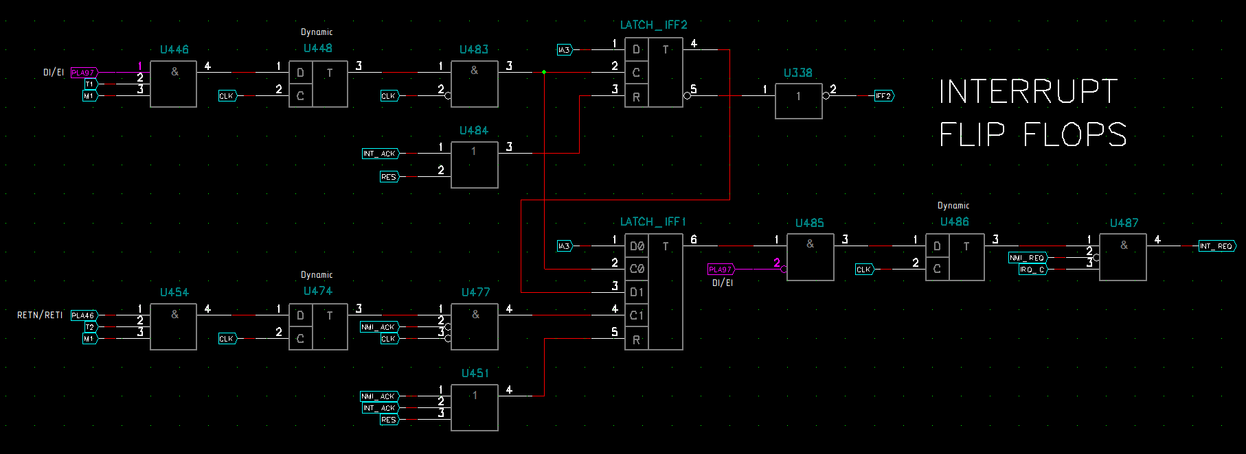

    А как отрабатывают цепочку префиксов железные отладчики, например, в Скорпе?
    Железный отладчик (процессор) не может остановиться в середине цепочки префиксов, т.к. пока не закончится команда, прерывание сработать не может. А даже 100500 префиксов подряд - это для процессора одна команда.
    он и до конца цепочки ei остановиться не сможет, но это не повод считать всю цепочку одной командой
    Это все равно в процессоре по разному реализовано.
    Длинный префикс для процессора это все же одна команда.
    Кстати, технически для Z80 EI и DI - это одна и та же команда. Просто одна взводит флаг, другая сбрасывает.
    И та, и другая блокируют сигнал от триггера IFF1.
    с чего бы? префикс тоже всего-навсего "что-то сбрасывает и взводит" - без оглядки на следующий опкод
    Да, но технически это реализовано по-разному, и в разных частях процессора.

    Это полумеры, для полноты картины ещё можно добавить флаги для информации о текущем машинном цикле, чтобы можно было разрывать команду даже внутри чтения кода операции. Ну и, само собой, после префиксов #CB, #ED, перед чтением операнда и в процессе его чтения.
    может и так, но такая детализация обычному эмулятору ни к чему, т.к. в отладчике всеравно какой там такт инструкции, т.к. пользователь в отладчике видит только инструкции и на второй такт инструкции точку останова всеравно не поставит. А вот в средину префиксной инструкции может поставить.
    Почему-же одна. Это много инструкций.
    Например: #DD,#FD, #23 - это три инструкции:
    1) переключение в режим подмены HL на IX
    2) переключение в режим подмены HL на IY
    3) INC HL
    Это одна команда. Префиксы процессором считаются частью неделимой команды.
    я так не считаю. И вот почему.
    Инструкции у Z80 отделяются по M1 циклу.
    Для #DD,#FD, #23 будет отдельный M1 цикл для #DD, отдельный M1 цикл для #FD и отдельный M1 цикл для #23.
    Соответственно это три отдельных инструкции.

    Я так понимаю, #ED и #CB в вашей картине мира это тоже отдельные инструкции.
    M1 цикл - это машинный цикл в котором выбирается опкод инструкции. Префикс считается частным случаем опкода.
    А конец инструкции (или начало следующий) в процессоре совершенно четко обозначен. В моем реверсе это сигнал RES_MCLK (последний машинный цикл инструкции).
    M1-циклов может быть много, но RES_MCLK всегда один. По нему процессором и определяется, что инструкция закончилась, можно обработать запрос на прерывание или еще что-то в этом роде.
