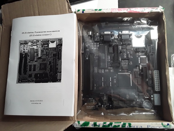

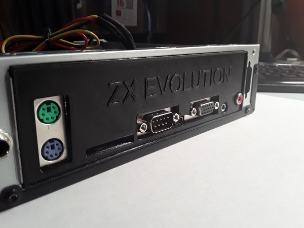

    Насмотревшись видео стримов на канале Black Cat / Era CG с прохождением игрушек на ZX Evo решил себе тоже прикупить.

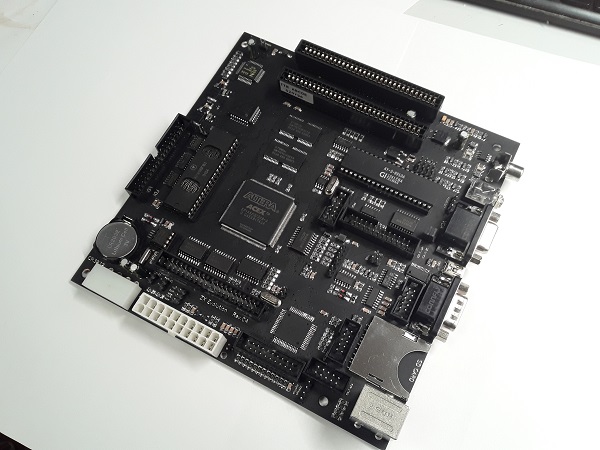

    Заказал у Виталия(MV1971) плату черного цвета. Заказывал перед новым годом поэтому СДЭК вместо 2-3 дней вез посылку неделю
    Упаковка была хорошей, плата доехала в идеальном виде.

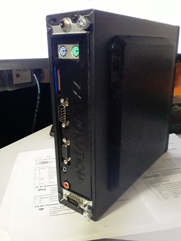

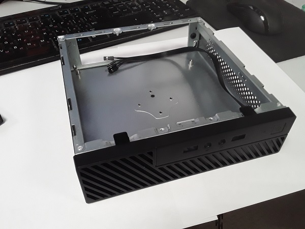

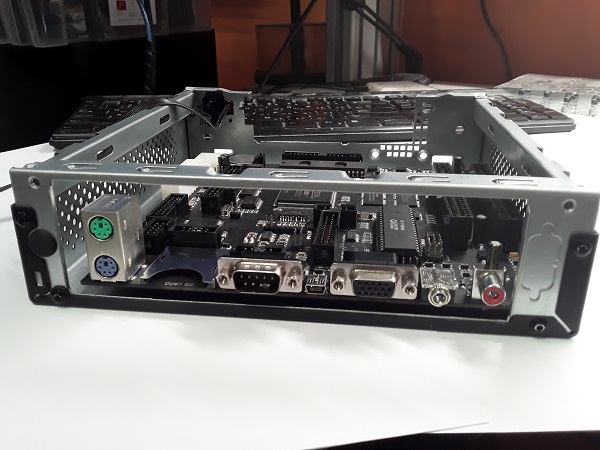

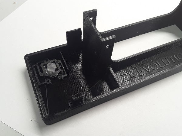

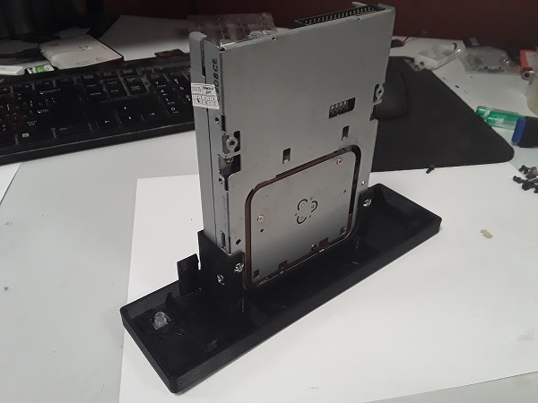

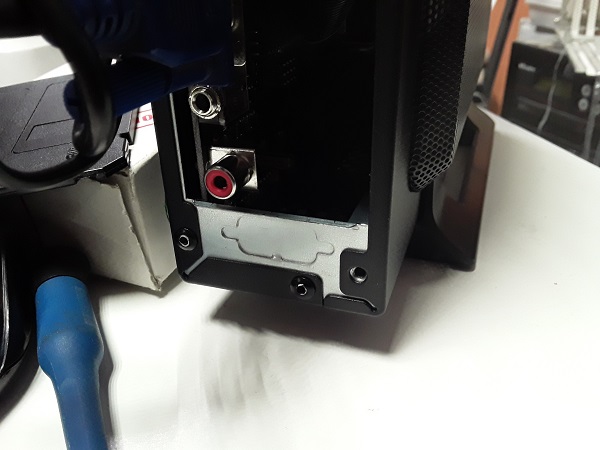

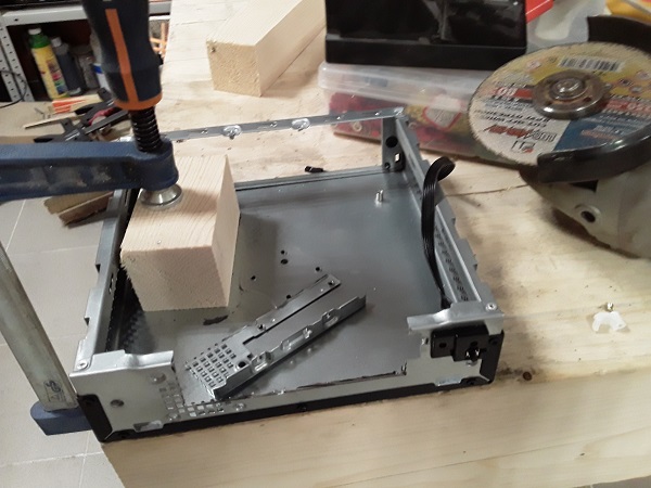

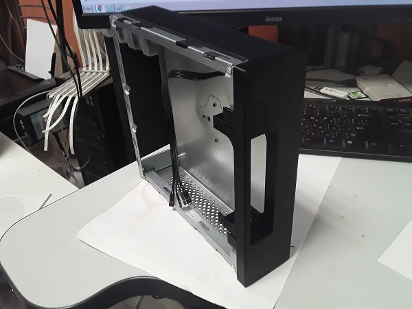

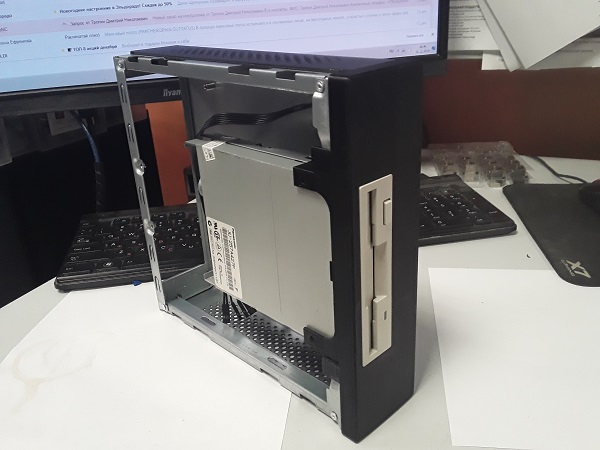

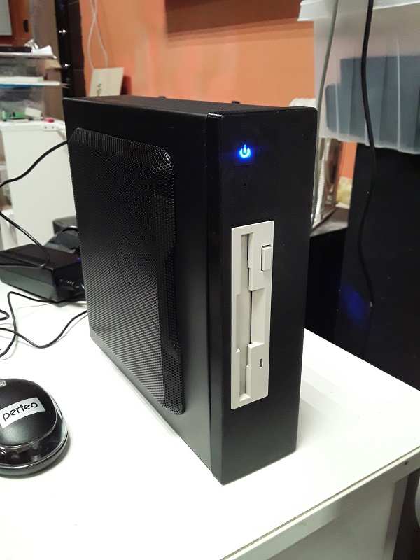

    Долго думал какой корпус прикупить, но ничего не подходило Хотел компактный корпус с отсеком под 3,5 дисковод.. В итоге нигде чего то подходящего под мои параметры не нашел, единственный вариант который мне нравился это корпус Powerman ME100S, 60 W, black , решил нарисовать и распечатать на 3д принтере новую переднюю панель с отсеком для под 3,5 Floppy.
    Кто захочет повторить, 3д модели можно скачать тут.
    Кнопку включения перенес с оригинальной панельки.

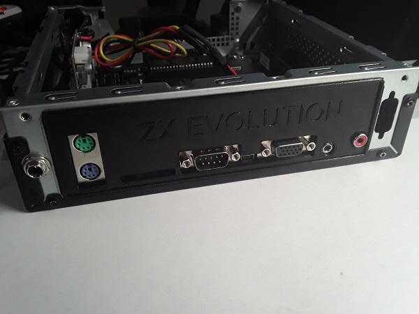

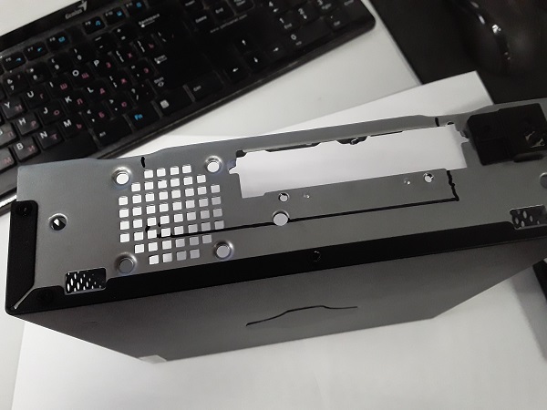

    Дело дошло до задней планки. И вот что получилось со второго захода

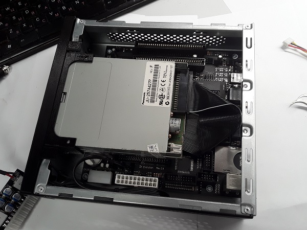

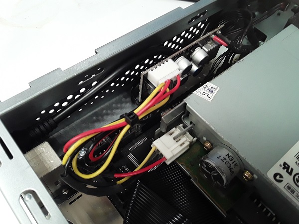

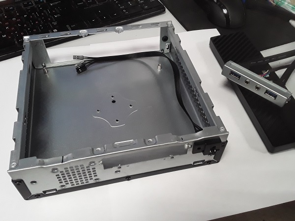

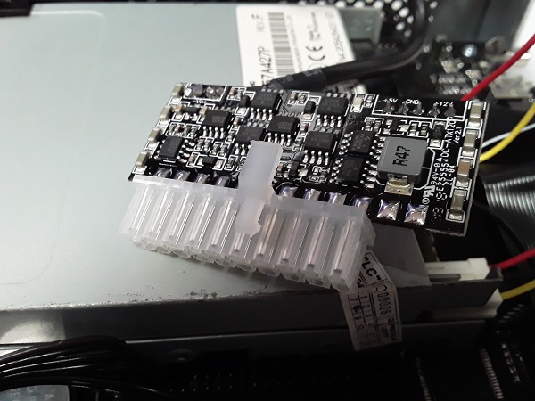

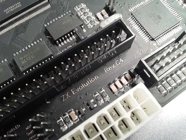

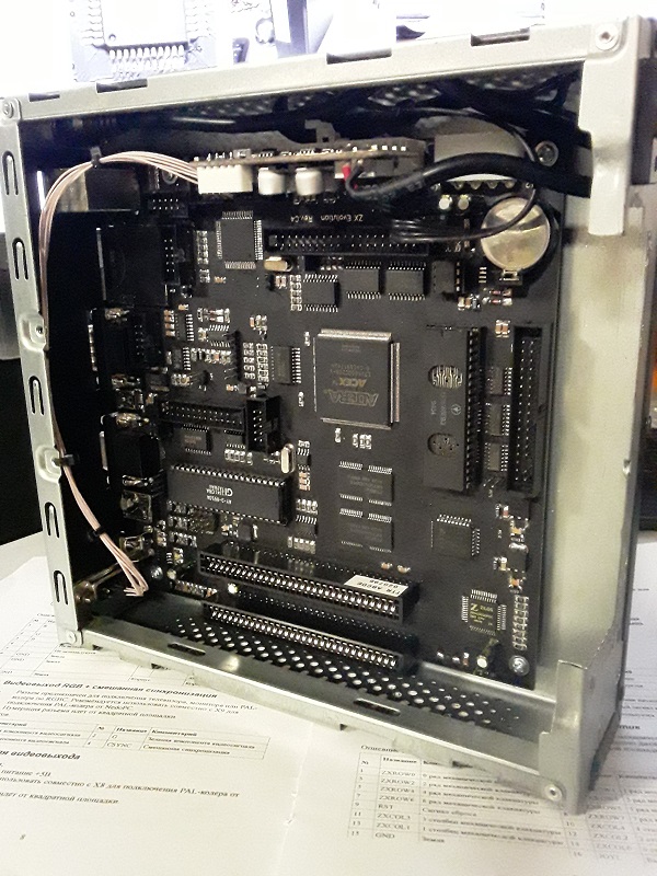

    С корпусом в комплекте идет внешний блок питания с платкой под 24-х пиновый разьем ATX питания.
    Так как у Evo 20-ти пиновый разьем то я просто аккуратно отрезал и отпаял 4 дополнительных контакта.
    Далее сделал кабель питания для Floppy.

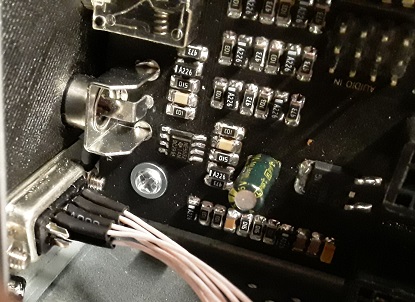

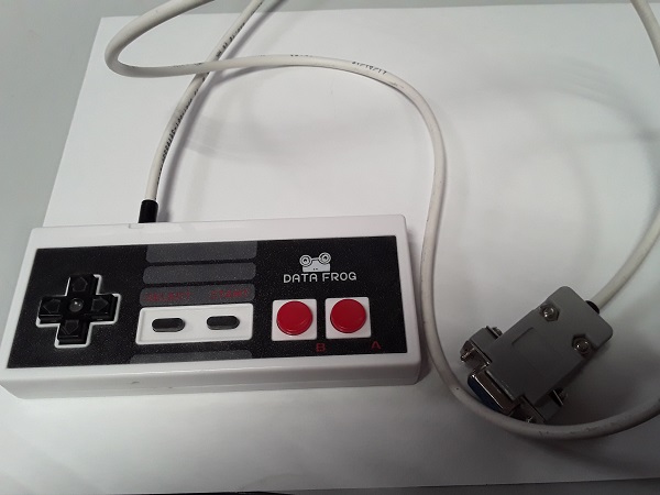

    На корпусе имелось окно под DB9, решил сразу вывести разьем под Kemston джойстик.
    И сделал Kemston джойстик из NES джойстика

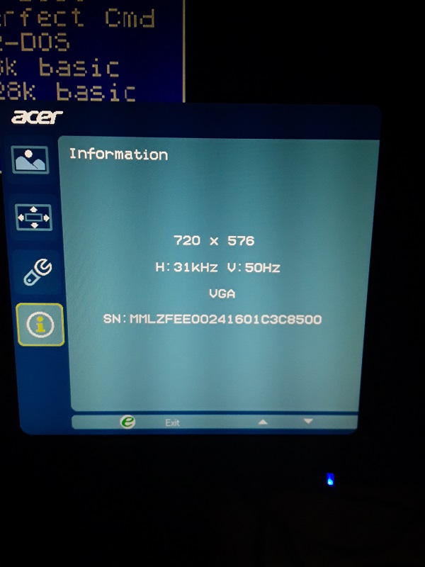

    Спасибо Black Cat / Era CG за подсказку, переключение режимов видео кнопкой "Scroll Lock" Я как всегда не читал инструкцию
    ZX Evo с моим монитором заработал как с родным

    Красиво, но заднюю панельку можно было не изобретать
    https://zx-pk.ru/threads/27321-zadny...-printere.html
    14,289
    202
    1,456
    946 сообщений
    там удобно на второй кнопке продублировать `вверх` (для более точных прыжков в некоторых играх)

    Можно модель монитора?

    Ещё бы дисковод под цвет корпуса.
    Модель Acer V176L
    Да, искал.. как поеду в Митино то поищу на рынке.. если их еще продают

    Балончик акриловой автоэмали. Может и дешевле выйдет, только все заклеить скотчем
