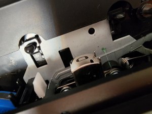

    Во-первых, магнитофон полностью монофонический. Вот портрет головки:
    Если вы думаете, что это с плёнки насыпалось возле головки, то нет! Фото сделано ДО того, как вставить в него хоть одну кассеты.

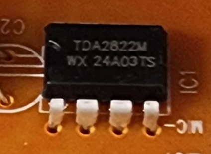

    Можно было бы предположить, что MP3 с флешки он будет играть в СТЕРЕО, но тоже мимо - всё играет в МОНО. Вдвойне удивительно, потому что сердцем аппарата является микросхема TDA2822M:

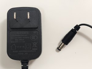

    ПИТАНИЕ: Магнитофон можно запитать от батареек или внешнего адаптера. Адаптер питания в комплект ходит. Внешне он маленький и лёгкий на 6.0V 1.0A. Вилка китайская, а переходник в комплект не входит. Будучи от него записанным магнитофон ощутимо фонит.

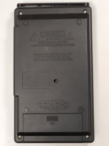

    Запитать его от батареек тоже не было возможности в силу отсутствия данного типа батареек. А используются там батарейки UM-2 (такое обозначение на батарейном отсеке), они же тип R14, они же тип С. Пробовать питать от ЛБП тоже не стал, потому что у меня не оказалось под рукой нужного штекера диаметром 5.5 мм. В общем, я думаю, что вряд ли кто-то будет покупать такие непопулярные батарейки ради данного магнитофона.

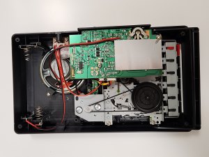

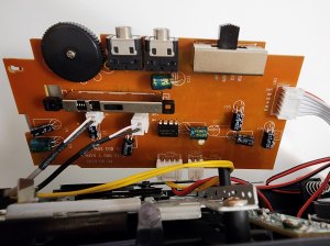

    ФУНКЦИИ: Сбоку есть 4-х позиционный переключатель, который переключает функции: USB BT, LINE IN, TAPE и OFF.
    1. USB BT. Имеется виду встроенный MP3-плеер, который выполнен в виде отдельной небольшой платы, которая в свою очередь вместе с кнопками крепится к передней панели. Сильно разбирать магнитофон я не стал, чтобы её сфотать. При вставленной флешке и подаче питания автоматически начинает играть первая песня. Кнопками можно переключить на следующий или предыдущий трек. Есть также кнопка старт/стоп. При этом магнитофон запоминает последний проигранный трек даже после отключения питания и извлечения флешки. При этом на самой флешке не создаётся никаких дополнительных файлов. Записать звук с флешки на кассету ВОЗМОЖНО, но качество будет сами понимаете какое. Более глубокое тестирование MP3-плеера на битрейт, понимание файловых систем и т.д. я не производил, так как оно никому не нужно. Всё что могу сказать, я записывал MP3 с битрейтом 320 на отформатированную в FAT32 флешку.
    2. LINE IN. Ну здесь всё понятно, магнитофон будет воспроизводить и записывать то, что подаётся в гнездо LINE IN, которое расположено рядом с переключателем функций. Что ещё рассказать про эту функцию я не знаю.
    3. TAPE. Основной режим магнитофона. В этом режиме можно слушать кассеты, а также производить запись на встроенный микрофон. Как бы это было не удивительно, но микрофон тут действительно присутствует и даже улавливает звук. Правда вместе с внешним звуком он улавливает и шум ЛПМ и на это ещё и накладывается фон от адаптера питания.
    4. OFF. Всё гаснет и магнитофон ни на что не реагирует.

    В общем, наверное, если над этим устройством поработать напильником или вовсе изготовить собственную плату, то им и можно будет пользоваться. Ну а так, к приобретению никому не рекомендую. Лучше что-то старое купить смазать/пропаять и пользоваться.

    Немного дополню:
    1. У данного магнитофончика есть автостоп, но только на воспроизведение. Но перемотке автостопа нет - нужно вручную выключать.
    Это характерно для такого механизма -- на самой первой фотке белый язычок слева от головки -- это датчик натяжения пленки. Можно на пробу запустить проигрывание без кассеты и чуть-чуть его тыкнуть вверх, сработает автостоп.
