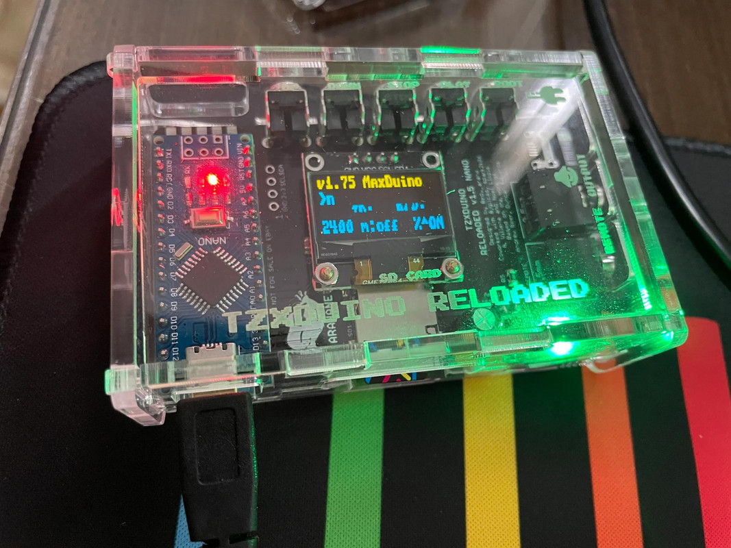

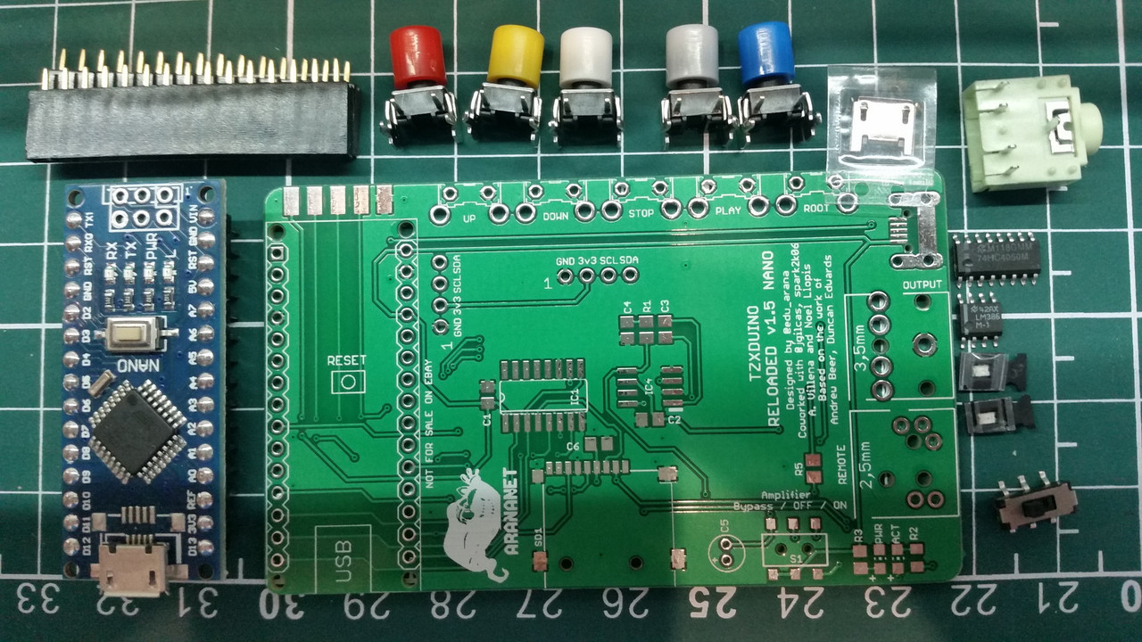

    Не так давно наткнулся в сети на красивую фотографию некого девайса в акриловом прозрачном корпусе с двуцветным индикатором. Оказалось, что это TZXDuino - цифровой магнитофон для воспроизведения файлов формата TZX и TAP для ZX-Spectrum.
    Кроме этого, этот магнитофон воспроизводит файлы TSX, CAS для платформы MSX.
    Т.к. сборка MSX у меня в планах, то было принято решение собрать TZXDuino.
    Прозрачный акриловый корпус очень удачно вписывается в мою концепцию прозрачной ретро-техники (уже есть Пентагон и Скорпион 256 в прозрачных корпусах, кроме этого недавно сделал 9.7" монитор тоже в прозрачном оформлении).
    На плате установлен отдельный разъем для управления магнитофоном. Скорее всего - это функция ПУСК-СТОП. На Спектруме не используется, наверно, это фишки MSX или Амстрада.
    Этот магнитофон - не совсем магнитофон. Он только воспроизводит файлы, функции записи у него нет. Впрочем, мне это не нужно.

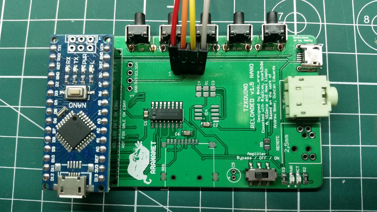

    TZXDuino собран на базе модуля Arduino NANO. Кроме самого модуля используется минимальное количество элементов: ОЛЕД-дисплей (128х64 или 128х32), картридер для microSD карты, пять кнопок, две микросхемы, разъем для наушников и несколько резисторов/конденсаторов.
    Есть две версии прошивки. Первая - официальная https://github.com/arananet/TzxDuino-Reloaded
    Вторая - MaxDuino альтернативная прошивка, в которой больше настроек и всяких "бантиков".
    https://github.com/rcmolina/MaxDuino

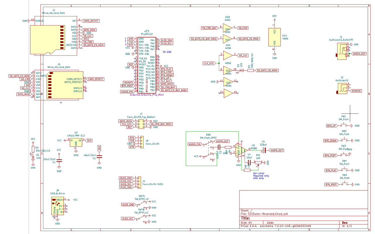

    Принципиальной схемы я не нашел. Есть только реверс от старой версии, которую собирали на Arduino ProMini.
    На первый взгляд плата кажется неудачной. Однако, по задумке авторов плата не должна лежать горизонтально. Рабочее положение девайса - кнопками вверх. СД-карта будет снизу, а кабель питания и аудио-кабель расположены на правой стенке корпуса.
    Готового конструктора я не нашел, пришлось собирать его самостоятельно.
    Плату заказал на Elecrow. Они пока еще работают с РБ. Прислали достаточно быстро - примерно через три недели.
    Дополнительно закупил:
    - панельки для установки модуля Ардуино Нано
    - светодиоды 0805 красного и зеленого цветов
    - дисплей ОЛЕД 128х64 двухцветный (желто-синий)
    - ридер SD-карты
    - кнопки
    Разъем аудио у меня уже был от других проектов. Микросхемы мне подарил товарищ из своего архива.
    Жду еще ОЛЕД -экран и картридер. После чего можно начинать сборку.
    Забыл написать. В схему включен усилитель. Будет полезен, если устройство требует повышенный уровень сигнала. При необходимости, усилитель можно отключать и подавать сигнал напрямую с выхода Ардуино НАНО. Выключатель есть на фото - планарный на два положения.
    Ссылка на статью по TZXDuino https://theretrohacker.com/2022/03/0...uino-reloaded/

    У этой платы есть один недостаток - нет крепежных отверстий.
    По хорошему, ее бы переразвести. В сети есть слим версия. Она без модуля, Атмега328 паяется прямо на плату.
    Но без точной схемы я не рискнул. Опыта еще не очень много.

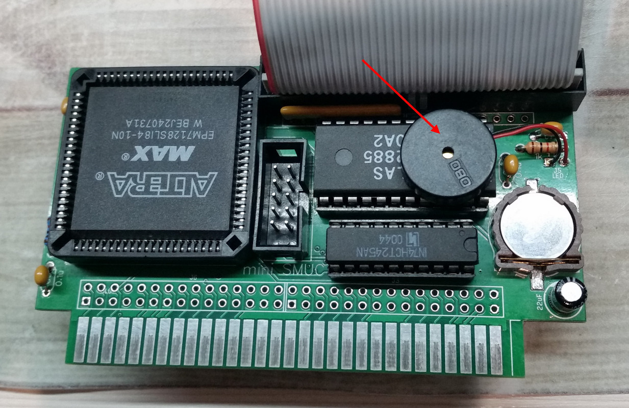

    Я не стал париться и собрал на макетке в два этажа (на ProMini, MaxDuino тогда ещё и не было).

    Вижу у вас на фото пьезодинамик. Это чтобы слышать волшебный звук загрузки? Как он подключен? Громкость регулируется? Тоже про такой динамик думал.
    Ставлю похожие на СМУК для эмуляции звука работы HDD.
    Да, именно пьезодинамик, благодаря большому сопротивлению он не влияет на звуковой тракт, подключен тупо на выход, без регулятора громкости. Тихонько пищит, для контроля загрузки вполне хватает.

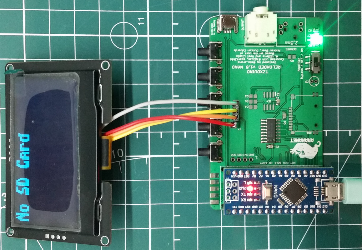

    ОЛЕД-экран и ридер SD-карты застряли где-то по дороге. Решил не ждать и запаял, все что можно на плату. Усилитель и обвязку пока не устанавливал.
    Экран подключил 2.42". Разрешение 128х68 - как раз подходящее и контроллер там совместим с 1366.

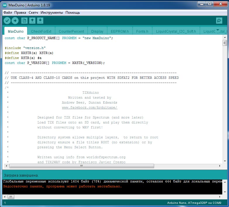

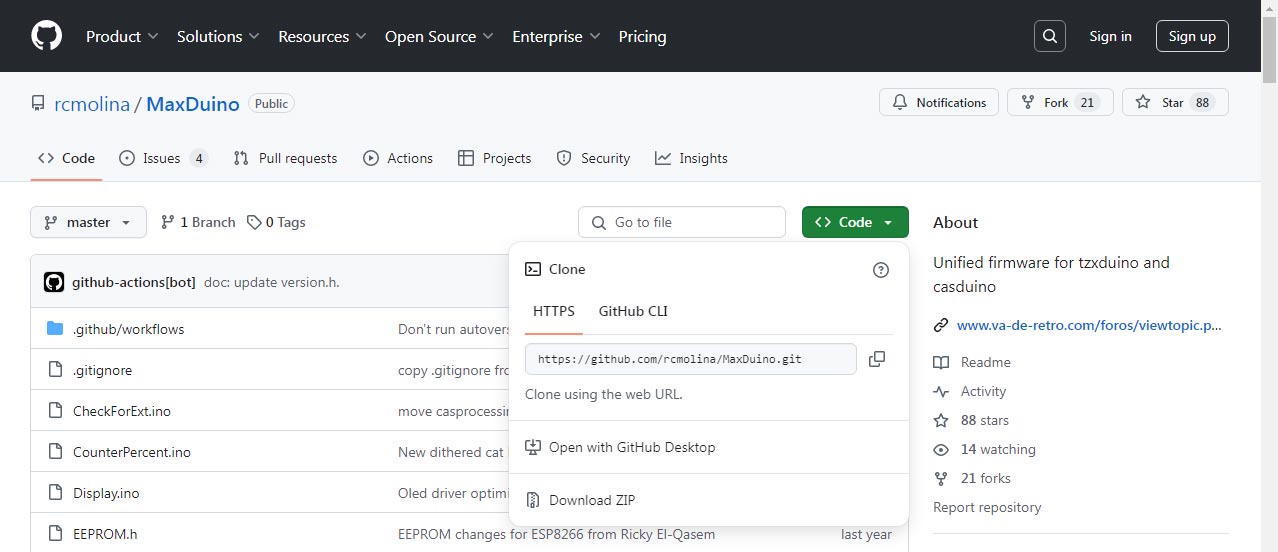

    Теперь настала пора прошить контроллер Ардуино НАНО. Решил сразу использовать прошивку MaxDuino.
    Для начала надо скачать Ардиуно IDE версии 1.8.19 и настроить ее для работы с Ардуино НАНО.
    Описывать тут не буду - в сети полно уроков как это сделать.
    Далее надо установить дополнительные библиотеки.
    SDFat (1.1.4 и SoftI2CMaster (2.1.7). Версии надо выбирать именно такие.
    Идем на гитхаб https://github.com/rcmolina/MaxDuino и скачиваем проект.
    Распаковываем его.
    Запускаем Ардуино IDE, открываем проект Файл - Открыть - выбираем файл проекта MaxDuino.ino
    Во вкладке userconfig.h можно настроить конфигурацию платы Ардуино и ОЛЕД-экрана. Мне подошло значение по умолчанию.
    Все, можно проверять и загружать скетч в Ардуино NANO.
    Для проверки подключаем USB-кабель к Ардиино NANO. На экране появилось сообщение "NO SD CARD".
    Промежуточный результат достигнут.
    Жду ридер SD-карты и буду завершать сборку. Пока хочу узнать как поменять шрифт. Мультяшный мне что-то не очень нравится.
    Спасибо большое, за то что нашли хоть что то.
    Вот ответ автора по поводу схемы.
    Edu Arana <info@arananet.net>
    Привет,
    Не то чтобы я был против поделиться схемой, но другие люди также работали над этим, и мне нужны их разрешения, чтобы распространить схему кому-либо.
    Плата свободно лежит, все открыто кроме схемы. Дичь какая то.

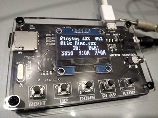

    В свое время делал корпус для платы версии 1.5.

    А как крепили плату внутри корпуса?
    Эта плата неудобна тем, что нет монтажных отверстий по углам.
