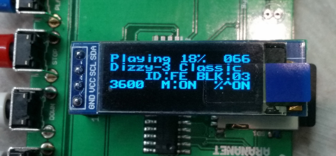

    Идикатор временно поставил 0.91" 128х32.
    На microSD карту записал несколько .tap файлов.

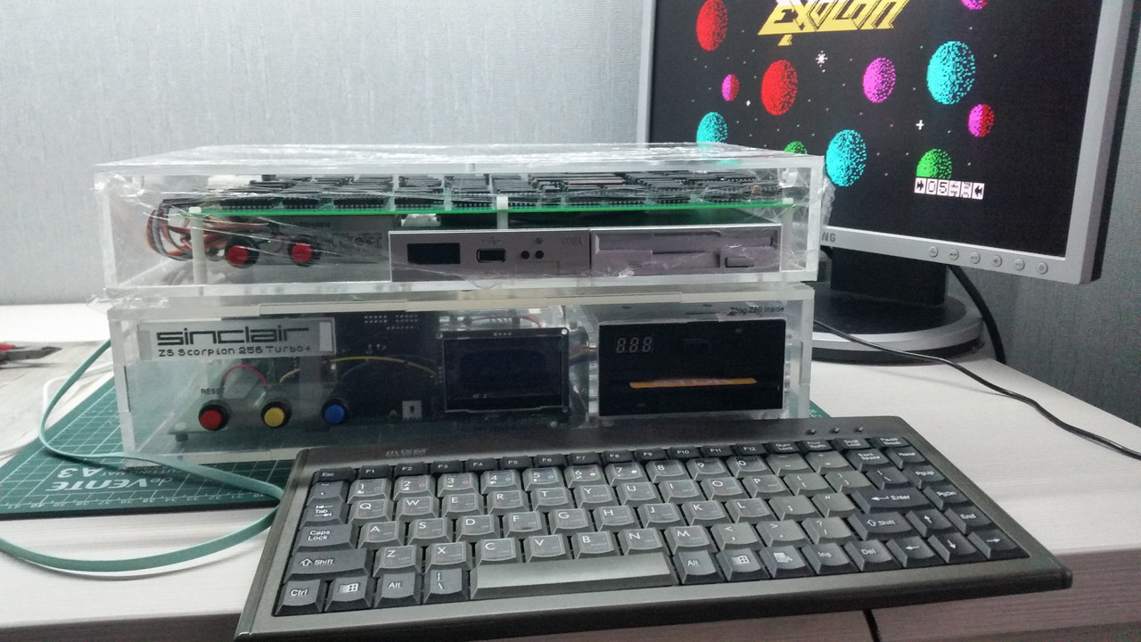

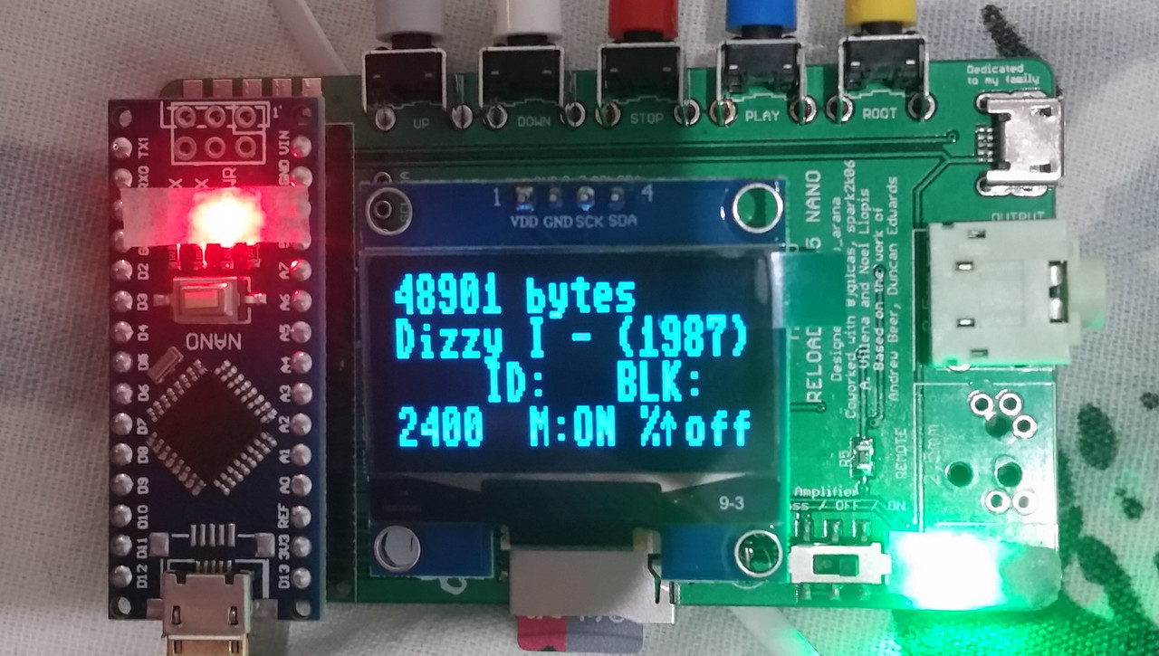

    Магнитофон успешно запустился и увидел карту.
    Подключил наушники на выход магнитофона. Звук очень громкий. И это я еще не паял усилитель.

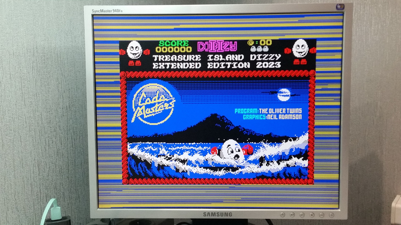

    Подключил магнитофон к Скорпиону 256. Загрузка работает отлично. Позагружал разные версии Диззи. Ни одного сбоя. Даже холодильник не выключал
    Есть пока один вопрос. Не всегда корректно отображает процент воспроизведения. Бывает файл загружен, а индикатор показывает - 87%... Странно. Буду изучать.

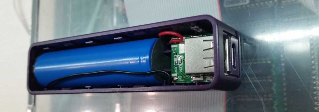

    Нашел дома такой Power Bank. Один элемент 18650 и повышайка для 5 вольт.
    По идее, можно в TZXDuino встроить. Тогда не нужен шнурок питания подключать. Надо только выключатель питания предусмотреть.
    Вместо элемента 18650 можно подпаять плоскую банку 1S любой подходящей емкости. Чтобы размеры уменьшить.

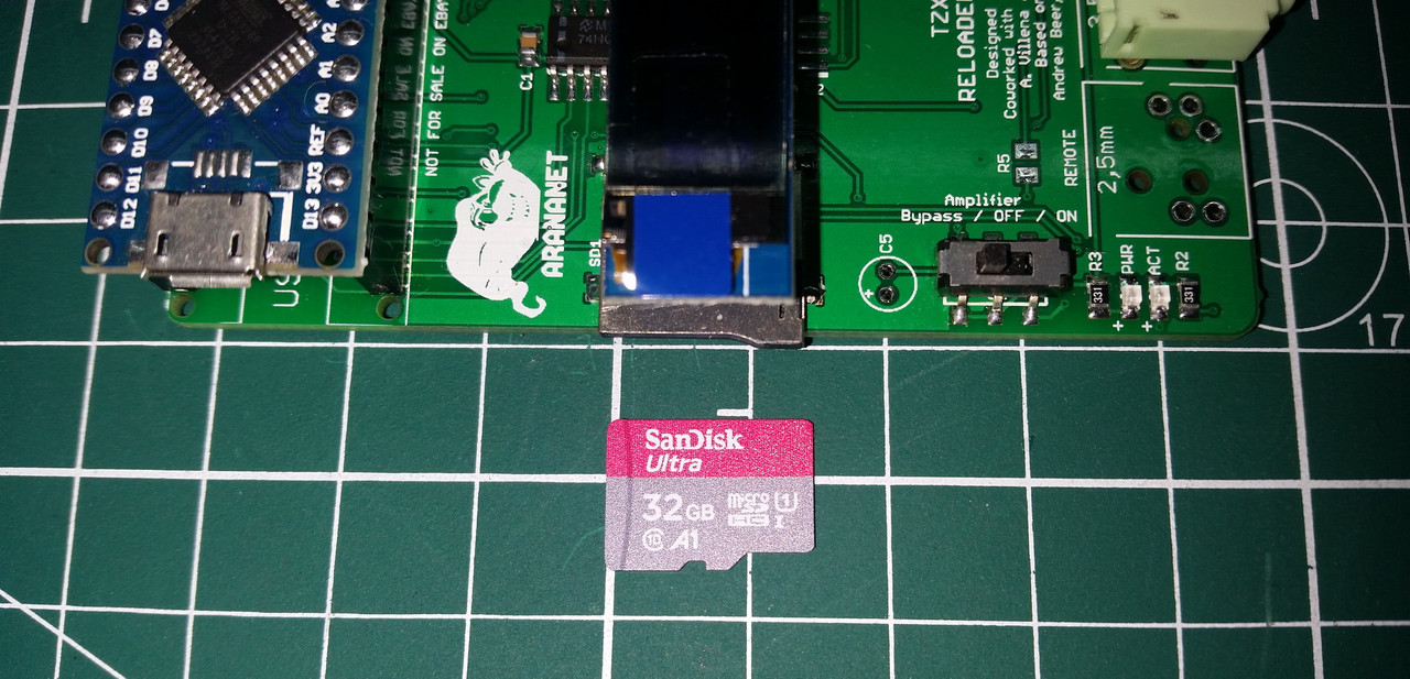

    Были опасения, что TZXDuino не будет корректно работать с новыми картами.
    Купил на алиэкспрессе карту SanDisk. Специально подобрал 10 класса.
    Проверил - работает штатно.

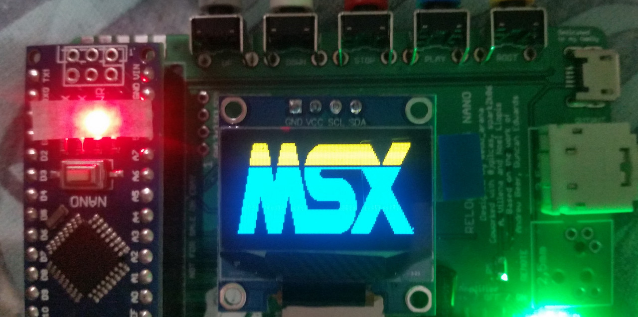

    Сегодня с третьей! попытки приехали индикаторы 128х64.
    Все заработало нормально. Только не разобрался, как выводить загрузочное лого.
    Вроде, в настройках, все включено, но при загрузке просто одноцветная заливка. Может кто подскажет куда копнуть?

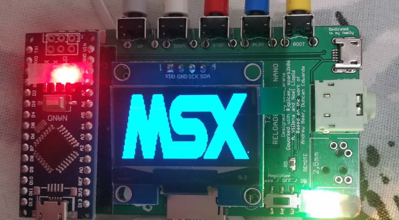

    Разобрался, как заливать лого.
    Надо просто выполнить инструкции, которые прописаны в коде вкладки конфигурации userconfig7.h:
    // EEPROM LOGO. How to move to EEPROM, saving memory:
    // Phase 1: Uncomment RECORD_EEPROM_LOGO define , this copies logo from memory to EEPROM. Compile the sketch.
    // Phase 2:  Comment RECORD_EEPROM define, uncomment LOAD_EEPROM define. Complile the sketch again
    // Also it's posible to select record and load both for better testing new logo activation, pressing MENU simulates a reset.
    // And both can be deactivated also showing a black screen.
    //#define COMPRESS_REPEAT_ROW
    //#define EEPROM_LOGO_COMPRESS
    //#define LOAD_MEM_LOGO             // legacy, logo is not in EEPROM then wasting memory.
    //#define RECORD_EEPROM_LOGO        // Uncommenting RECORD_EEPROM deactivates #define Use_MENU
    #define LOAD_EEPROM_LOGO
    #if defined(OLED1306_128_64) || defined(video64text32)
        #define msxlogo64
      //#define EmptyLogo               // to erase
      //#define Maxduino2Alf            // new Maxduino2 logo 128x64 by Alfredo Retrocant
      //#define CosmicCruiser             // Dragon32 CosmicCruiser by rcmolina
    Рисунок лого выбираем в секции:

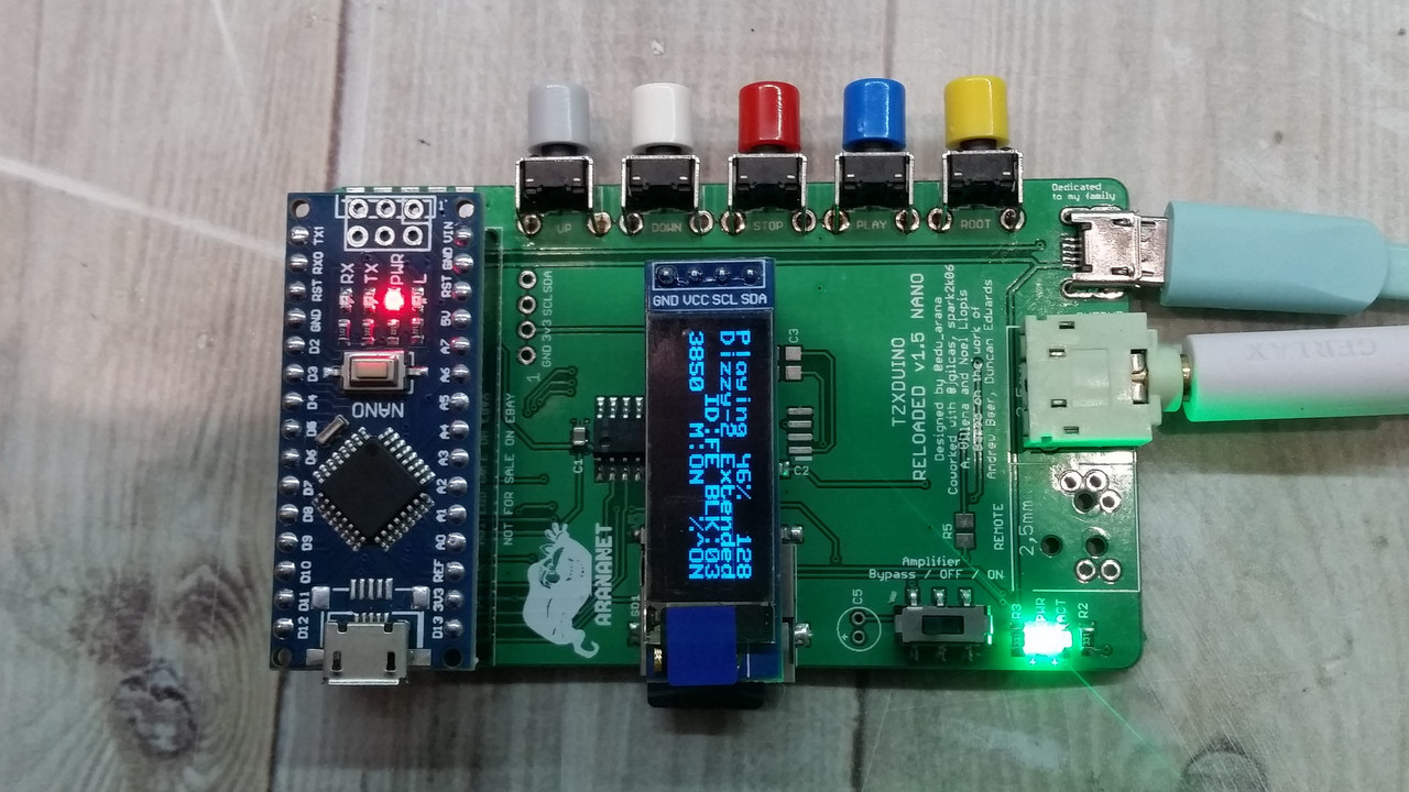

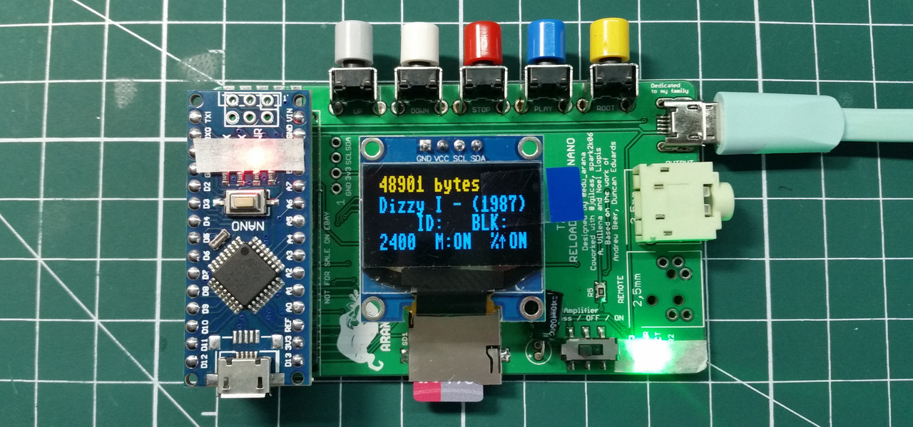

    Сегодня получил OLED-экранчики на 1.3". Для их подключения надо изменить распиновку питания. Подробнее тут https://zx-pk.ru/threads/36130-zx-fd...=1#post1213314
    Для корректной работы такого дисплея надо раскомментировать строчку:
        #define OLED1106_1_3            // Use this line as well if you have a 1.3" OLED screen
    Результат:
    Жаль нет двухцветных экранов на 1.3". Смотрятся более эффектно.
