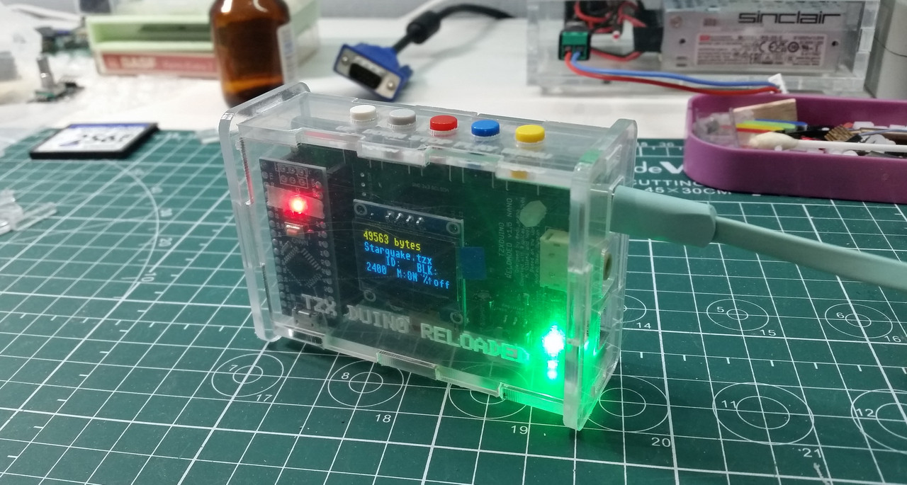

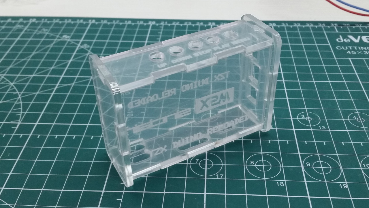

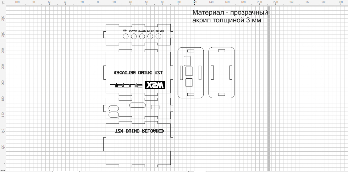

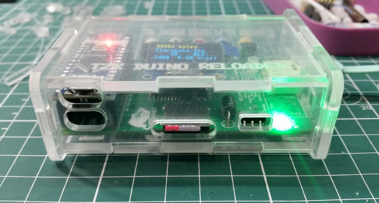

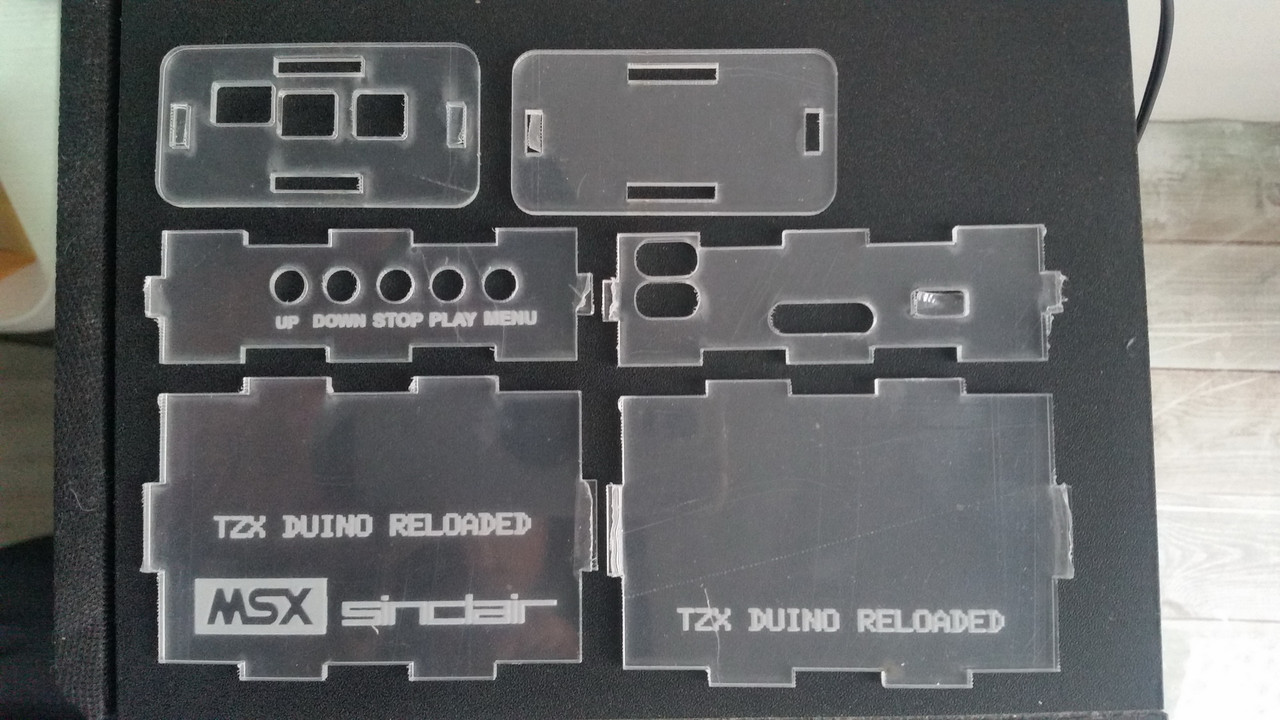

    Проект двигается к завершению.
    Нарисовал корпус для лазерной резки из прозрачного акрила.
    Сегодня забрал заказ. Ошибок нет. Корпус собрался нормально.
    Продумываю как зафиксировать плату внутри корпуса. И как закрывать сам корпус, чтобы он случайно не открылся при эксплуатации.
    Продолжение следует.

    Цитата Сообщение от cy6 Посмотреть сообщение
    Поделитесь своей красотой?
    Оказывается, если не импортировать шрифты, то файл получается на порядок меньше.
    Проект корпуса для Corel Draw:
    case_tzx_duino_1.zip

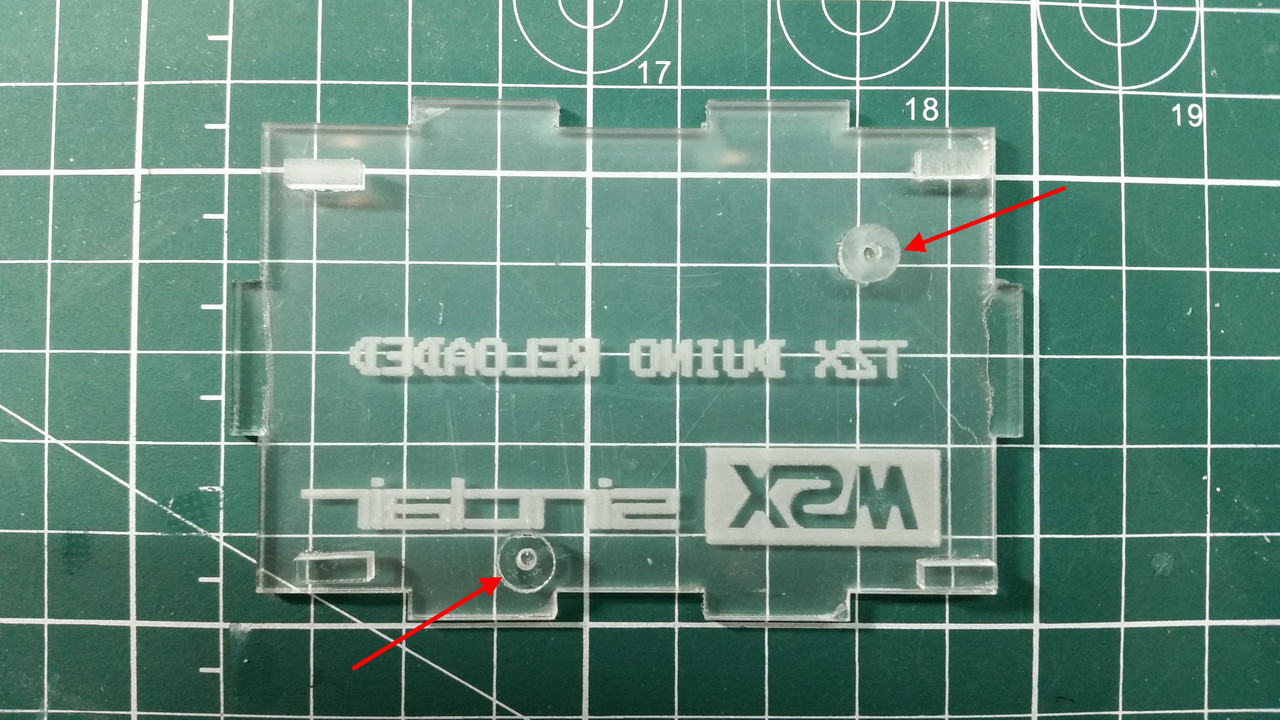

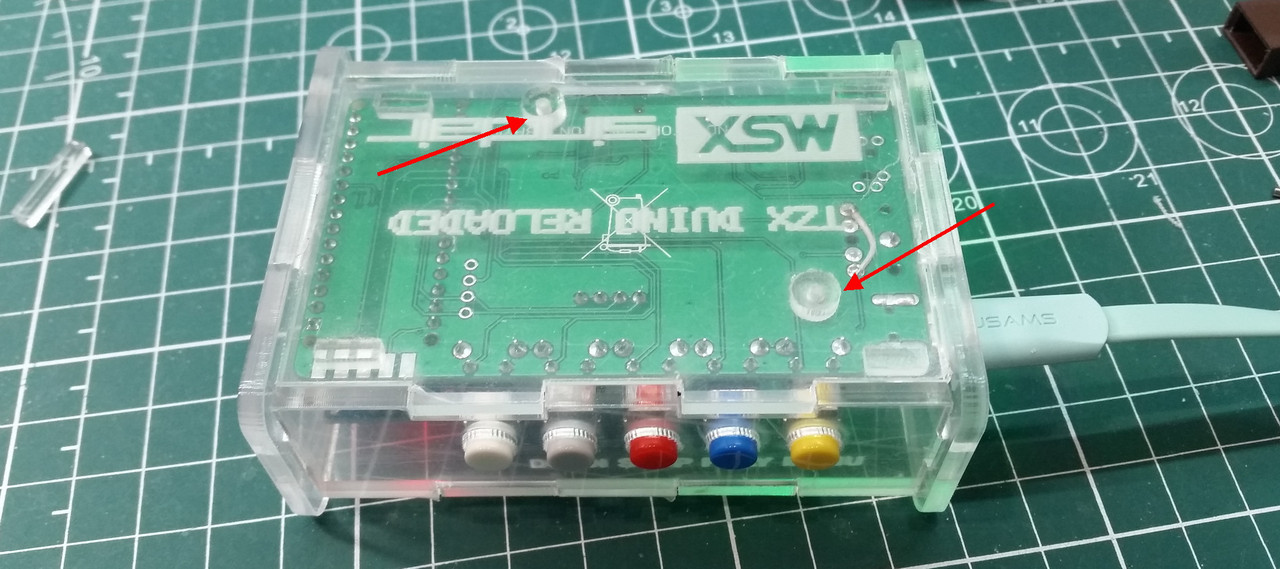

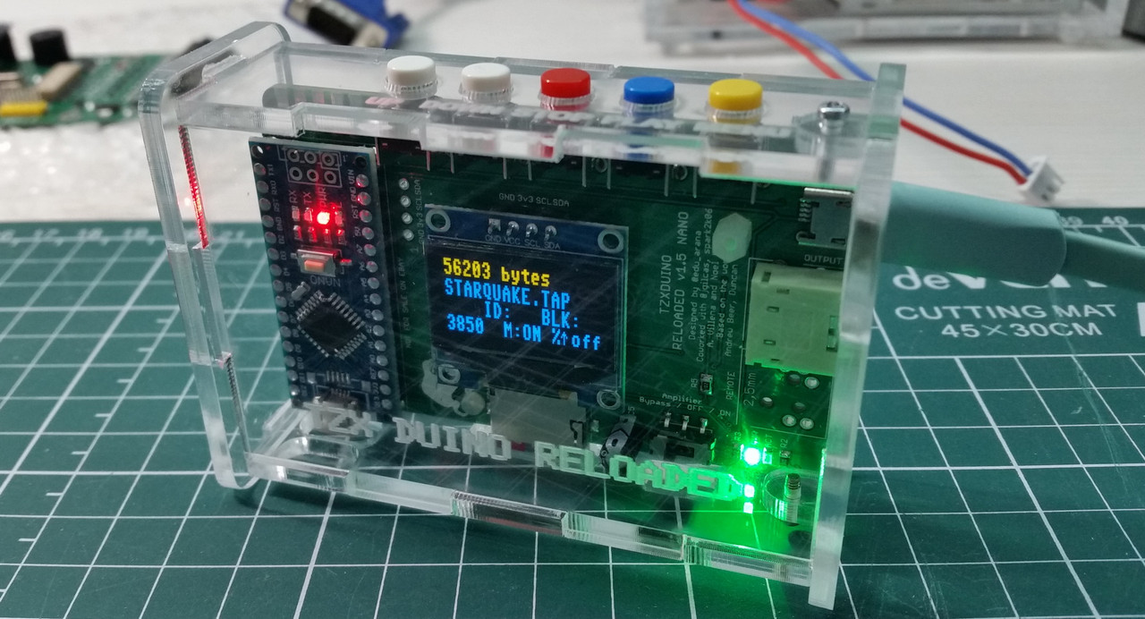

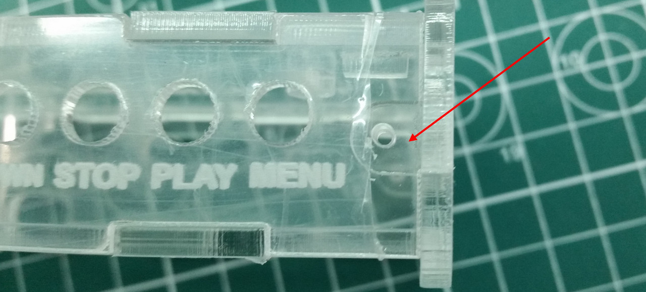

    Никогда не делайте платы без монтажных отверстий!
    Пол дня убил пытаясь закрепить плату в корпусе. Это с учетом "разборности" конструкции.
    Ничего не получилось о чем я подозревал еще в начале проекта.
    Пришлось высверлить в печатной плате два отверстия по диагонали.
    Вклеил в заднюю стенку корпуса две круглых закладных с нарезанной резьбой М2. И без лишних мучений закрепил плату.
    Не обращайте внимания на мутный акрил - еще не снял защитные пленки.

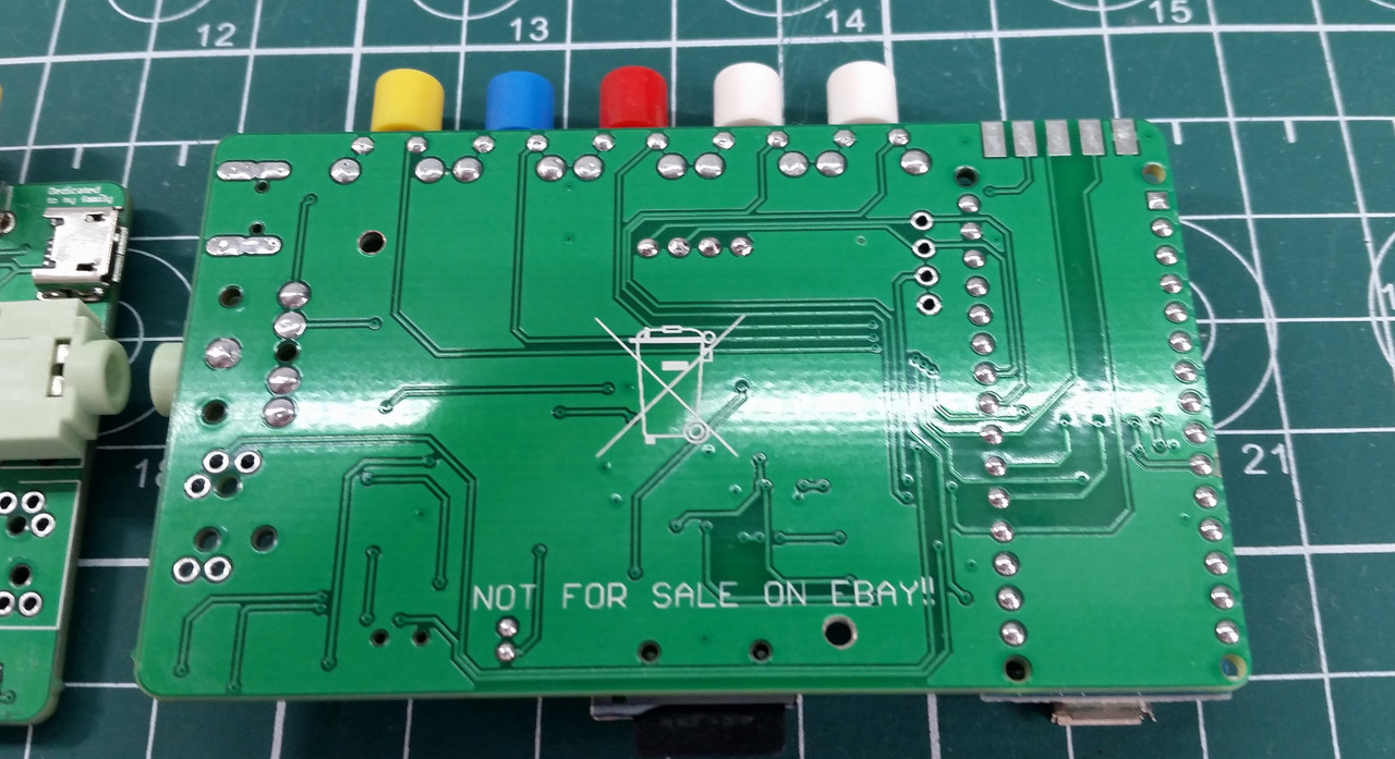

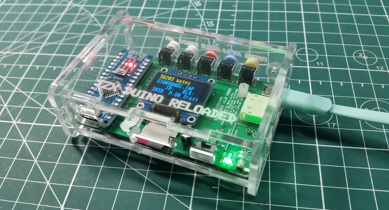

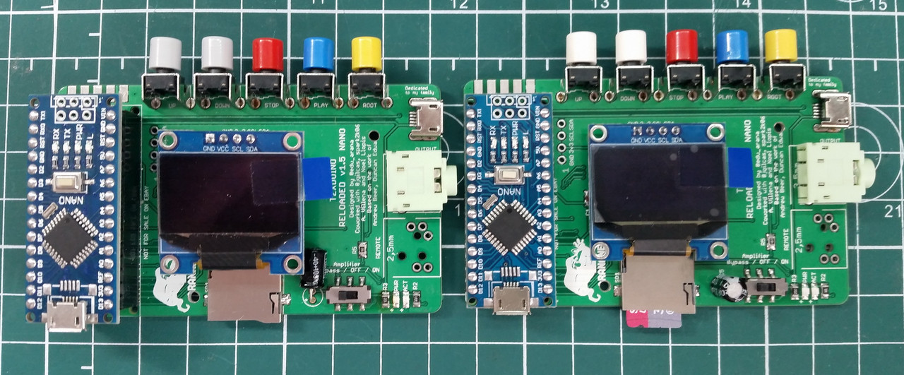

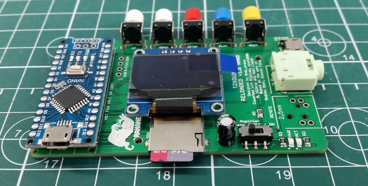

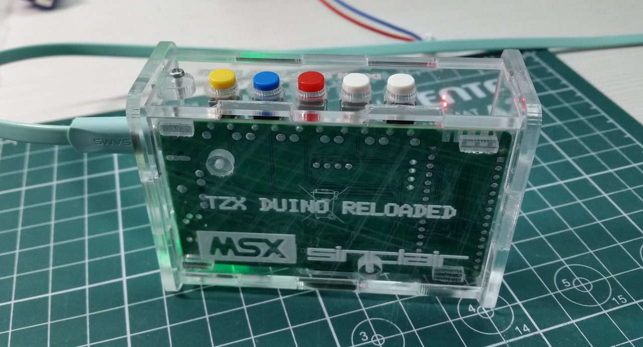

    Пришла пора завершить проект.
    Спаял еще одну плату, без использования панелек. Слим-вариант.
    Пайку обратной стороны платы делал модными нынче "шариками".

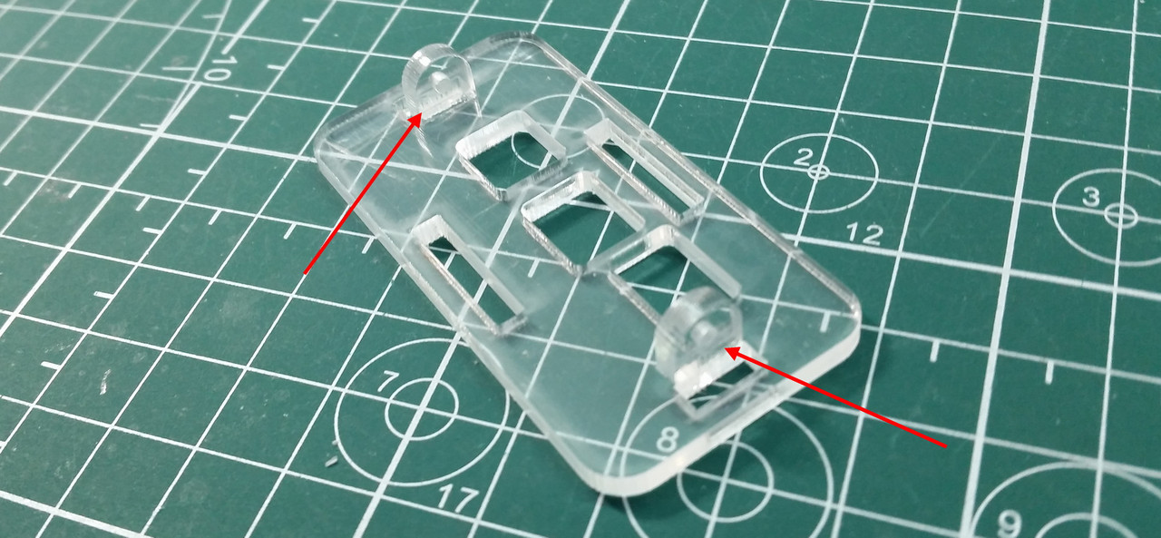

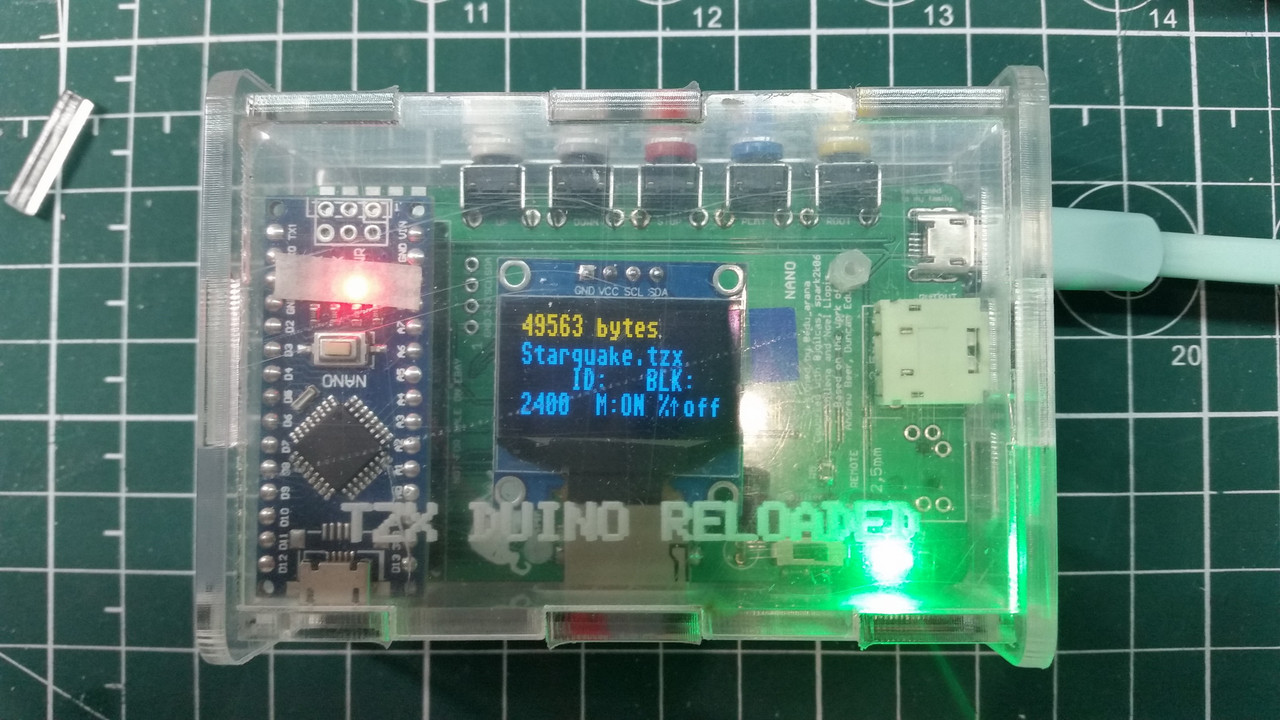

    Корпус у меня разборный. Снимается верхняя панель и торцевая заглушка. Для крепления торцевой заглушки сделал специальные закладные с резьбой М2.
    Наконец, склеил четыре части корпуса, закрепил плату, установил верхнюю панель и торцевую заглушку. Снял защитную пленку с акрила.
    Корпус смотрится отлично. Я доволен результатом.
    Отличный проект. Получил удовольствие как от результата, так и от процесса изготовления.

    Очень аккуратно! Спасио за Ваши статьи! А как делается пайка с обратной стороны 'шариками'?
    18.01.2023
    г. Брест, Беларусь
    693
    345
    500
    218 сообщений
    Спасибо.
    Для пайки "шариками" все контакты элементов подрезаются по уровню платы, ну или могут чуток выступать.
    Потом я добавляю жидкого флюса и паяю не жалея припоя. Если резко убирать паяльник, то образуется сфера из припоя. Его и называют "шариком". При этом плата становится гладкой и не "царапается". Хотя, думаю, это для эстетики делают.
    Я попытался. Но архив слишком большой - не удалось прикрепить к посту.
