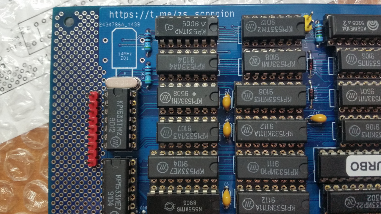

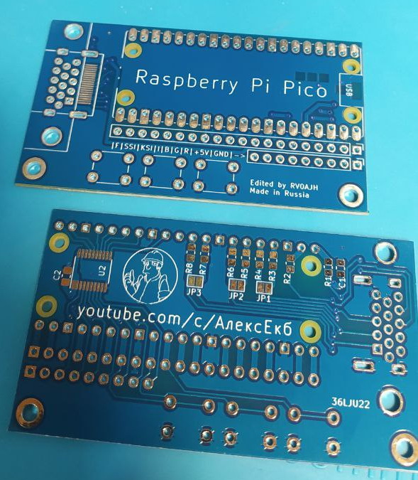

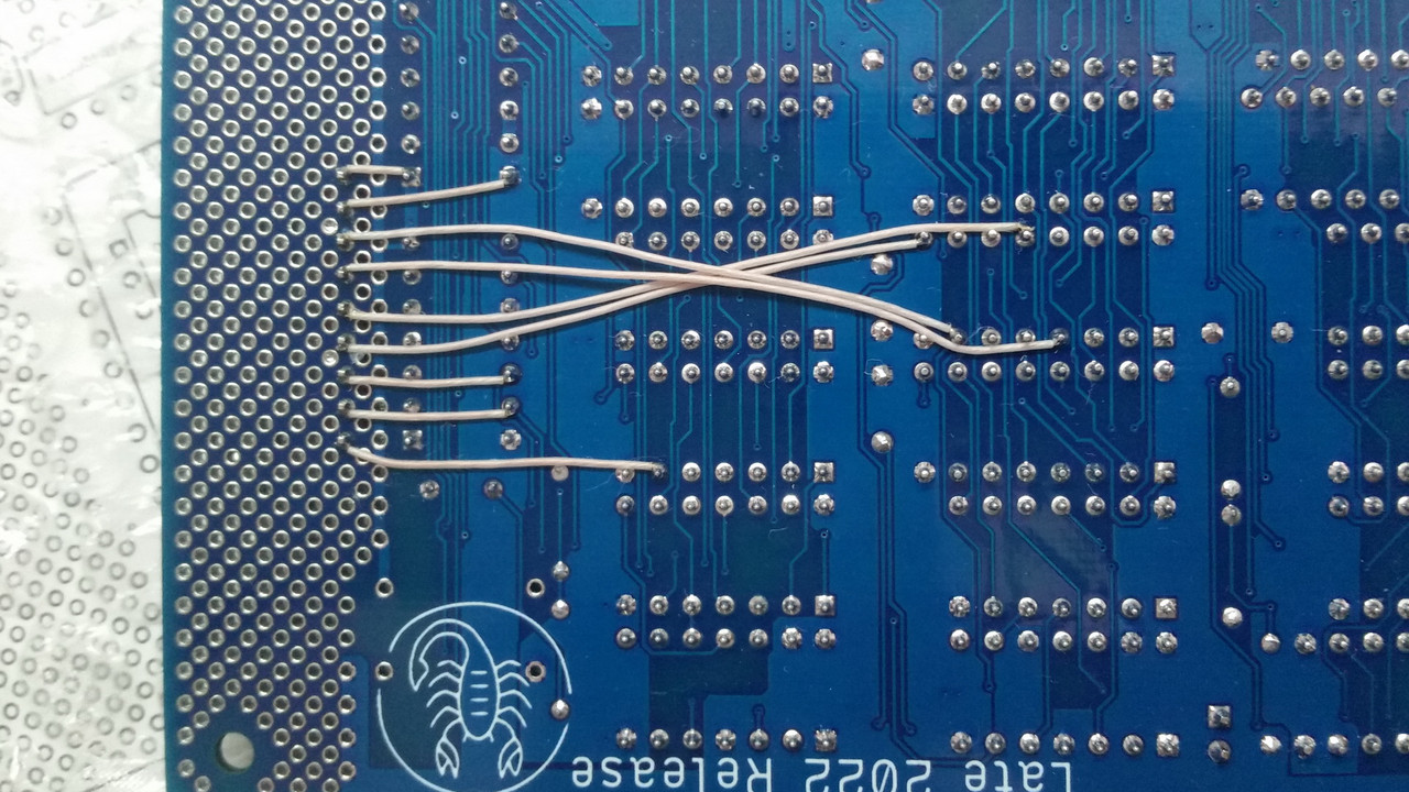

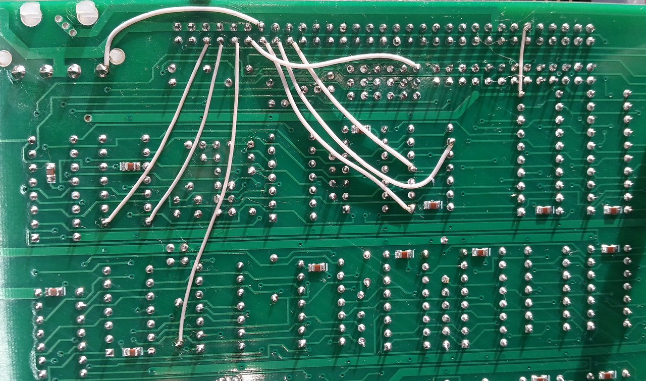

Точки подключения для ATM Turbo2+
Лучше брать цифровые сигналы RGBI с выхода триггера 555ТМ9:
1. GND
2. +5 Вольт
3. R - 5 вывод DD55 (R+)
4. G - 7 вывод DD55 (G+)
5. B - 2 вывод DD55 (B+)
6. I - 10 вывод DD55 (B-)
7. SSI - 2 вывод DD109 (SYNC). Либо взять с разъема Видео.
9. F7МГц - 6 вывод CPU Z-80. Либо 9 вывод DD15.
Синхроимпульсы в данной схеме подключения используются совмещенные.
Взято тут
