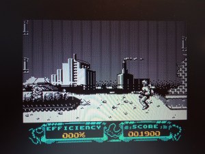

    посмотрел указанный ролик по таймингу - ничего не увидел. разрешение ролика (вернее, захвата) отвратительное, плюс еще и с оцветнением артефактами записан. если речь шла именно про цветные артефакты на "ч/б" изображении - тут такого быть не может по определению, ибо в ролике артефакты именно от RF-сигнала (хотя подобное справедливо и для композита)

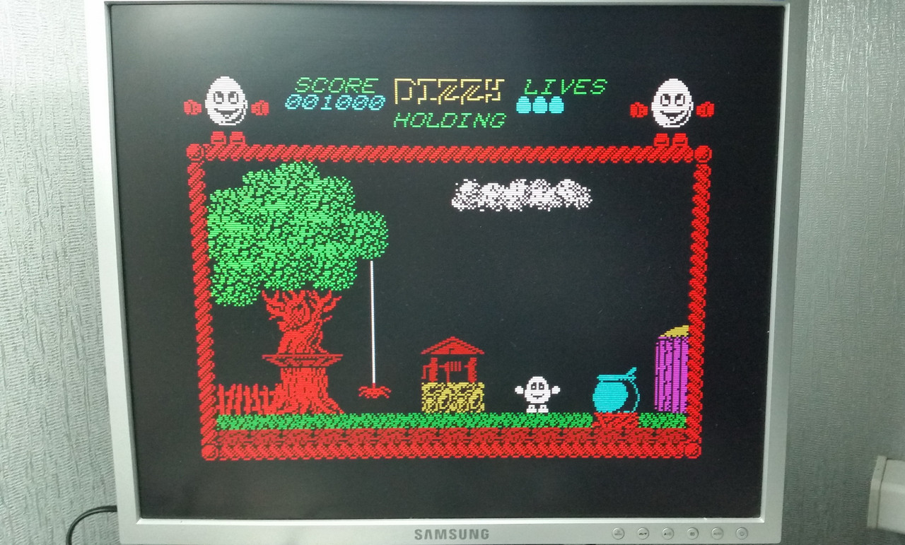

    вот нашёл пример с `рассинхроном` шахматки
    Это "разноширинность" пикселей спектрума, а по сути - муар из-за некратности пиксельклока спектрума, пиксельклока захвата и пиксельклока вывода на матрицу.
    От этого гарантированно застрахован только аналоговый вывод на ЭЛТ.
    Только почему мы относим это именно к данной железке ? Везде при цифровом выводе и проецировании "сетки в сетку" это неизбежно, нужно будет подбирать разрешения и зачастую можно сделать эффект незаметным.

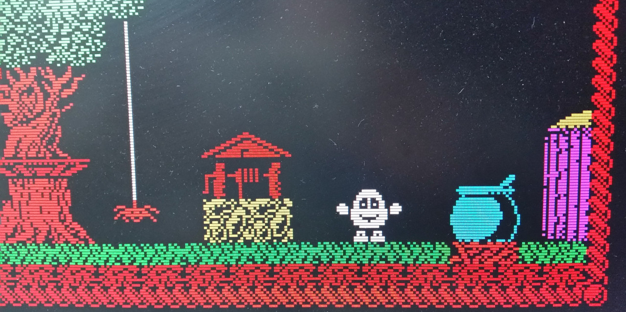

    Эта "разноширинность" пикселей спектрума проявляется исключительно при несоответствии пиксельклока захвата и пиксельклока спектрума. Пиксельклок матрицы тут совершенно не важен.
    И на "народном контроллере" с ЖК-матрицей это возможно.
    Вот пример идеального захвата изо с Корвета на патченном монике BenQ BL702A. Захват идеален - пиксели Корвета (512x256) абсолютно одинаковые по ширине (и по высоте). Но есть мыло, из-за неподходящей матрицы 1280x1024, а нужна 1024x768... Ну и зелёный где-то по дороге потерялся, переходник прозванивал, похоже один из инверторов ЛН1 в выдохе Корвета издох...
    Пиксельклок захвата есть произведение строчной частоты на IHTotal (полное количество точек в строке).
    Корвет. Полный растр 640x312@50, активный растр 512x256. Оптимальная матрица 1024x768.
    Спектрум. Полный растр 448x312@50, активный растр с бордюром 320x256. Оптимальная матрица 1280x1024.
    В обсуждаемом адаптере родной пиксельклок приходит снаружи, тут этой проблемы шахматки вообще быть не должно.

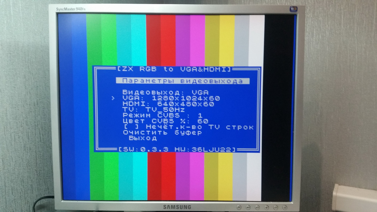

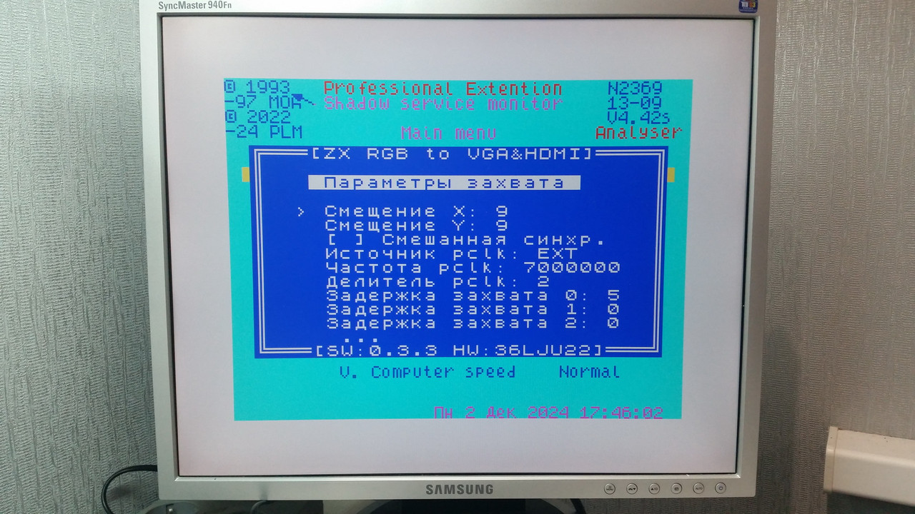

    Третья версия прошивки 0.3.x.
    Третья версия - это дальнейшее развитие второй версии. Главная особенность - это полноценное экранное меню и управление кнопками. Сохраняется возможность настройки через Терминал (как во второй версии), если не нужны кнопки и меню.
    Я буду описывать последнюю версию RGB2_VGA_HDMI_v0.3.3_1.UF2, которая имеет максимальный функционал. Если вам не нужен выход RGB и CVBS, то, со слов автора, имеет смысл использовать более ранние версии т.к. они не так перегружены и потенциально работают более стабильно. Описание с историей прошивок будет ниже.

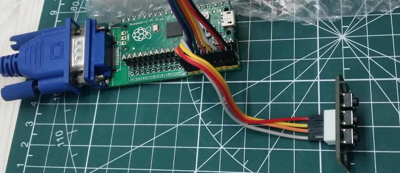

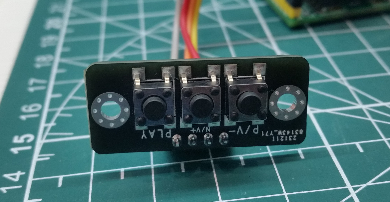

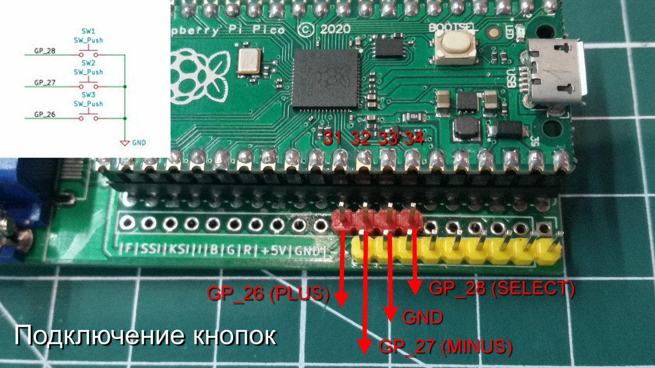

    Для начала надо подключить к адаптеру три кнопки управления.
    GP_26 - Плюс (Вверх)
    GP_27 - Минус (Вниз)
    GP_28 - Выбор
    GND - общий провод.
    Я использовал платку с тремя кнопками от Ардуино модулей. Подключается на разъеме.
    Прошиваем адаптер (не забываем отключить 5 вольт от Спектрума). После этого USB-кабель можно отключить - для настройки он не нужен.

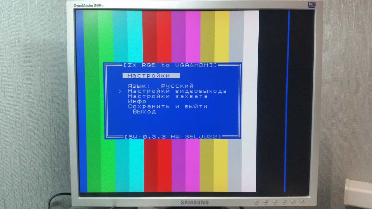

    Подключаем монитор к адаптеру, включаем Спектрум. Если экран черный, то нажимаем кнопку Select на нашем пульте управления. Тем самым мы по кольцу переключаем режим работы адаптера - HDMI-VGA-TV_RGB-CVBS_PAL. Добиваемся изображения тестовой картинки.
    Нажимаем кнопку Вверх или Вниз - должно появиться экранное меню:
    Выбираем пункт "Настройка видеовыхода" и входим в него, нажав кнопку Выбор.
    Тут нам надо выбрать нужный видеовыход и разрешение. Я выбрал VGA и 1280x1024x60
    Выходим из меню, выбрав пункт меню "Выход".

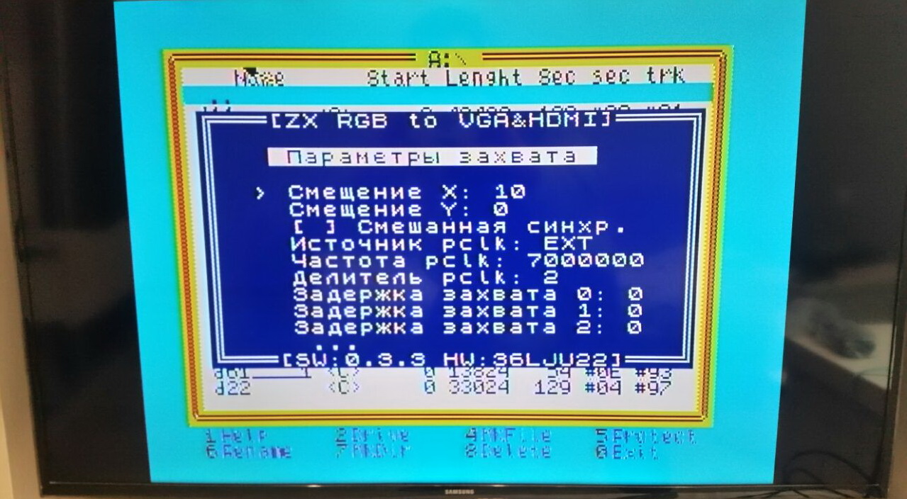

    Далее выбираем пункт "Параметры захвата"
    В первую очередь надо указать тип синхронизации - смешанная или раздельная
    Затем источник пиксельклока - в моем случае внешний - EXT
    Делитель пиксельклока - в моем случае 2.
    После этого на экране уже должная появиться картинка со Спектрума.
    Подстраиваем "Задержку захвата" и центрируем экран настройками "Смещение X" и "Смещение Y".
    Сохраняем результат в главном меню "Сохранить и выйти"

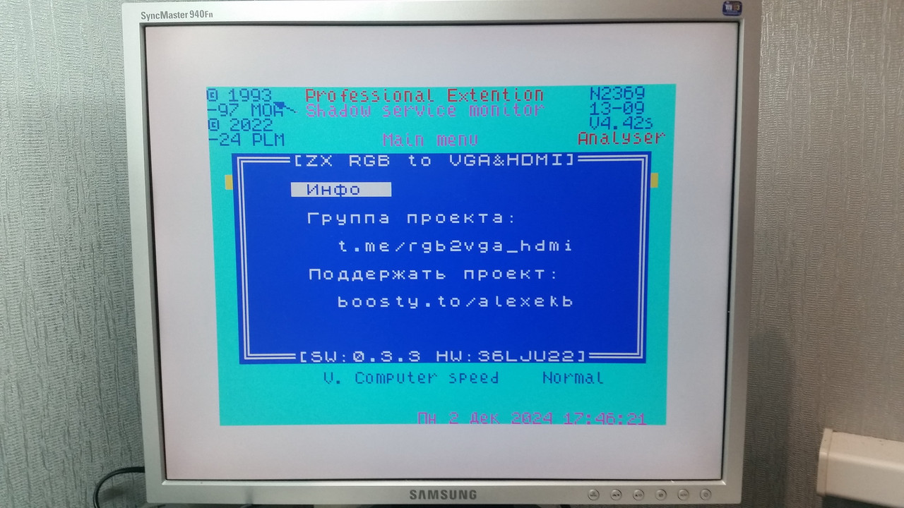

    Пункт меню "Инфо":

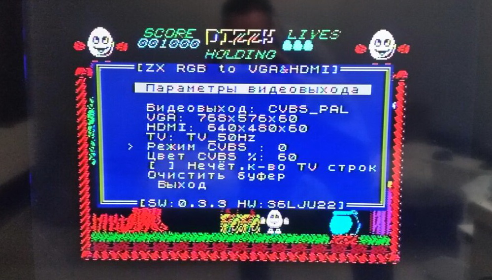

    Режим CVBS_PAL

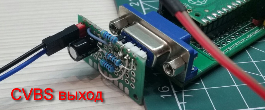

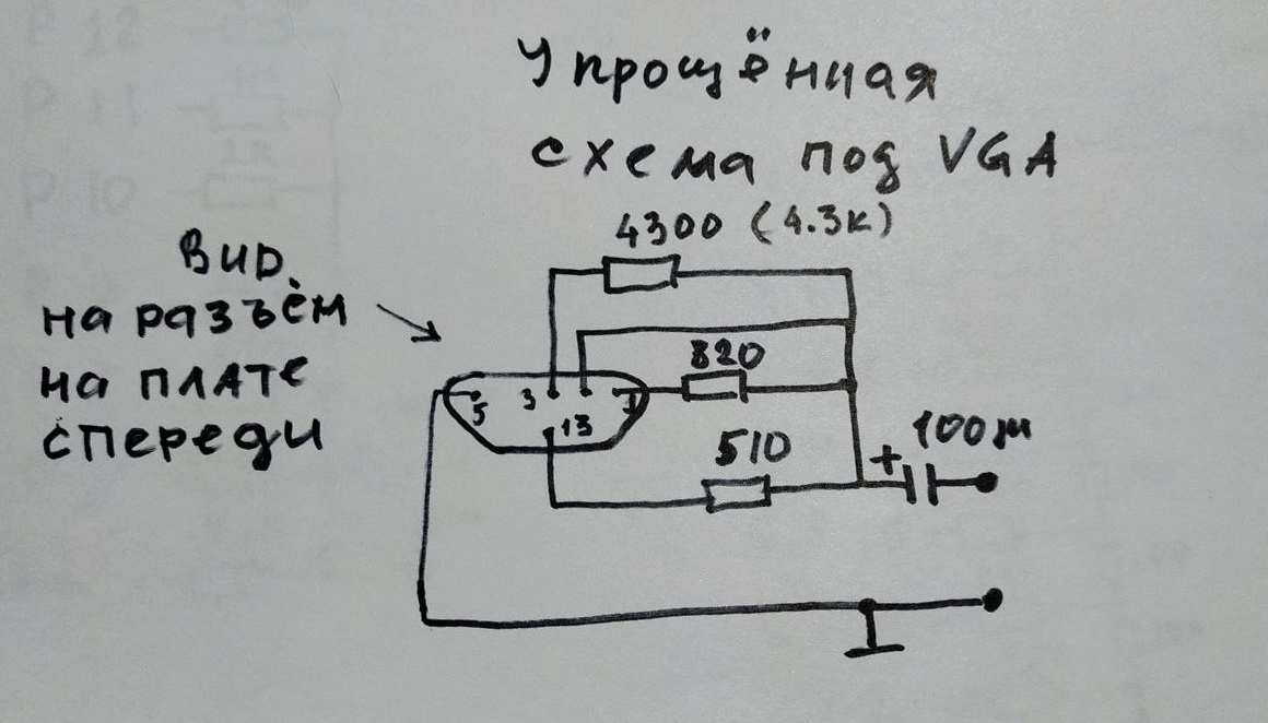

    Формирует аналоговый PAL-сигнал, который можно подать на композитный вход телевизора (колокольчик). Это эмуляция "железных" PAL-кодеров, собранных на микросхемах CXA1645M или AD724.
    Для реализации этой функции надо собрать несложный переходник, который подключается в VGA-разъем. Видеовыход (колокольчик) подключаем к телевизору (желтый вход).
    Схема:
    Фото реализации:
    Выбираем в меню "Видеовыход: CVBS_PAL"
    "VGA: 768x576x60"
    Далее крутим дополнительные настройки до получения лучшего результата.

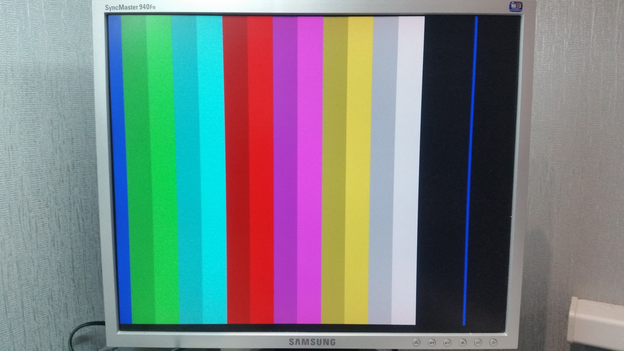

    Задержкой захвата добиться отсутствия дрожания пикселов.

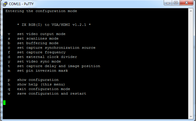

    Настройка производится через терминал, но команды запоминать не надо. При входе в терминал выводится текстовое меню. Каждой команде назначена своя буква.
    Адаптер прошивается стандартным способом, который описан в предыдущих инструкциях.
    Запускаем терминал, вводим com-порт, к которому привязался адаптер. Подробнее читаем в инструкции по второй версии прошивки от AlexEkb.

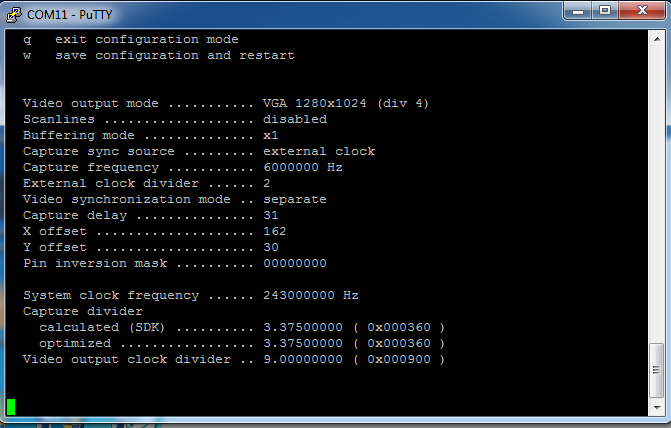

    Терминал выводит главное меню:

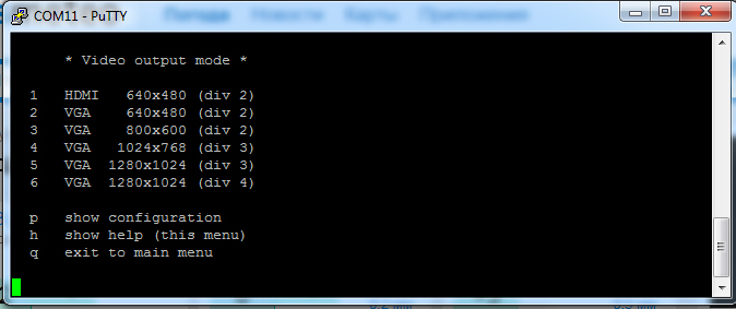

    Нажимаем клавишу "v". Попадаем в подменю выбора видеорежима:
    Выбираем номер нужного видеорежима.
    Нажимаем "q" для выхода в главное меню.
    Аналогично меняем остальные параметры: источник синхронизации, режим синхронизации, делитель клока.
    Для просмотра текущих параметров нажимем "p"
    Для сохранения параметров и перегрузки нажимаем "w". После этого на мониторе должна появится картинка со Спектрума.

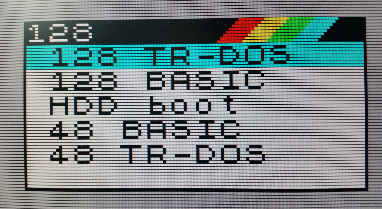

    Особенность данной прошивки - это возможность включить т.н. режим "сканлайна", который имитирует растр ЭЛТ телевизора. Что добавляет аутентичности в отображении картинки.
    Многим этот эффект не нравится, но есть и много сторонников. Надеюсь, что AlexEkb добавит этот эффект в свои последующие прошивки.
