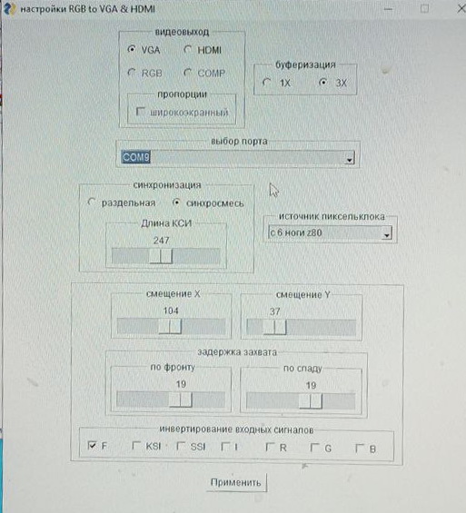

    Подскажите точки куда прицепить конвертер на компьютере МАСТЕР 48

  8. #47
    01.07.2013
    г. Чита
    RGB - R26, R30, R33 к тем выводам резисторов, которые соединяются с БМК.
    I - катод VD14, SSI - катод VD13.
    В настройках адаптера - самосинхронизация, частота 8 МГц, синхросмесь, задержку подберешь по отсутствию косяков на границах знакомест...

    По подключению Baltic:
    (информация от ZX_RemX)
    R - 7выв. DD30 (КП2/КП12)
    B - 9выв. DD30 (КП2/КП12)
    G - 9выв. DD36 (КП2/КП12)
    I - 7выв. DD36 (КП2/КП12)
    SSI - 10выв. DD27 (RT4 "C")
    KSI - 16 выв. Z80 (/INT)
    F - 6 выв. Z80 (CLK)
    Точно скажу что при таком подключении нормально работало и на смешанной и на раздельной синхре т.к. 10выв РТ4 это синхросмесь. По настройкам пиксельклока. Сразу настраивал на самосинхронизации. Потом все равно перешел на внешний клок. С установками 8000кГц и делитель 1.
