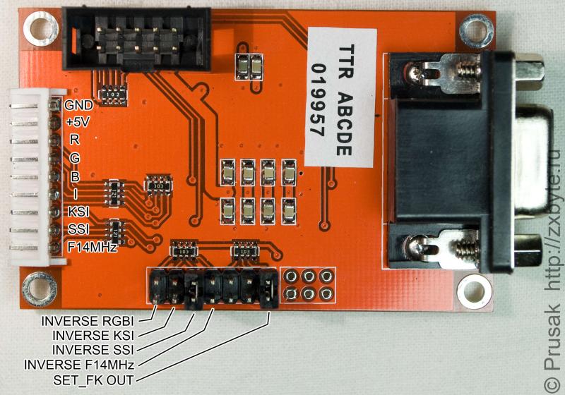

    Добрый день, кто нибудь подключал через конвертер ТАГАНРОГ 128. ? Схемой поделитесь?
  10. #60
    13.05.2019
    г. Таганрог
    32
    12
    14
    11 сообщений
    Подключал, только не этот а такой:
    По сигналам однобоко.
    Применительно к ТАГАНРОГУ-128
    1. GND
    2. +5V
    3. R <- 4-D47
    4. G <- 7-D47
    5. B <- 9-D47
    6. I <- 12-D47
    7. KSI <- 1-D11
    8. SSI <- 2-D11
    9. F14MHZ <- 5-D2
