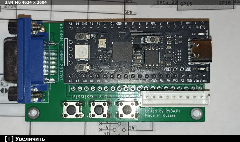

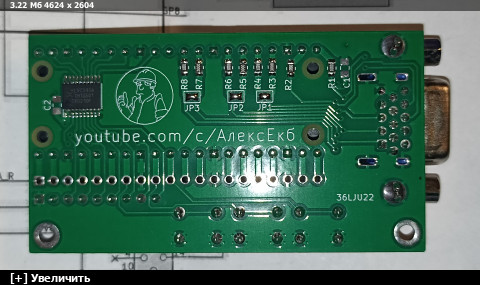

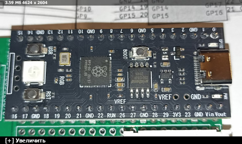

    Всем привет.

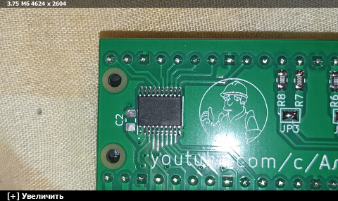

    Собрал девайс на "плате с кнопками" по герберам из этой мессаги. Сделал VGA-версию. Raspberry Pi Pico брал их этого лота с памятью на 16МБ. Спаял аккуратно. На плате пока нет только 2х блокировочных конденсаторов (ещё не пришли). Решил подключить для проверки к монитору (Samsung SM 943B) по VGA, естественно. Запитываю по TYPE-C сетевым зарядником от Samsung (5B/2A). Прошивки заливаются (питание по кабелю только от компа), пробовал разные прошивки. Но монитор вообще не видит плату. Ожидал увидеть без внешних сигналов цветной горизонтальный матрас или настроечную таблицу.
    Что ему не хватает? От версии платы Raspberry Pi Pico зависит? Где-то читал, что "чёрные" платы использовать нельзя, но не могу найти, где я это видел. В то время как на гитхабе автора в /doc в pdf-файле есть сабж на чёрной плате. Да и в первой мессаге этого топика есть:
    модуль Raspberry Pi Pico (подойдет зеленый и черный)
    Или плата именно с 16МБ памяти не подходит и нужно с 4МБ?
    Плата Raspberry Pi Pico пришла с прошивкой, где мигал встроенный в пату RGB-LED. Может на плате нужно убрать перемычку "RGB" (подключенный светодиод шунтирует какие-то нужные для сабжа ноги контроллера)?
    UPD: Так, вроде заработало. Но только на прошивке с гитхаба (ZX_RGB_TO_VGA_HDMI.ino.uf2) и после кофигурирования утилитой setupGUI. Появился матрас. На 3-ей версии прошивки пока не работает.

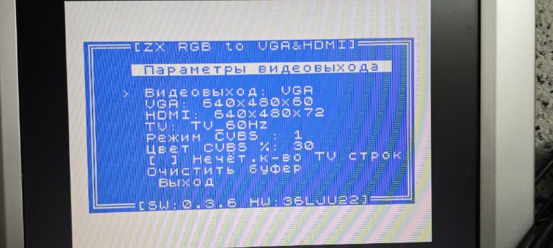

    Если не ошибаюсь, то на третьей версии после включения, надо нажимать кнопку выбора видеовхода (там по кругу перебор идет) до получения картинки.
    А еще есть прошивка, где изначально выбран нужный видеовыход. По идее, она должна сразу что-то показать.
    Версия 0.3.х. Настройка через меню кнопками и терминал.
    Тестовые версии. Сразу выбран VGA или HDMI. Чтобы не использовать терминал для начальной
    настройки.
    RGB2_VGA_HDMI_VGA_OUT_v0.3.0.UF2
    RGB2_VGA_HDMI_HDMI_OUT_v0.3.0.UF2

    Froggy, и третья версия заработала! Я шил RGB2_VGA_HDMI_v0.3.2.UF2 из архива, а в ней нет матраса или таблицы без внешнего сигнала, это ввело в непонимание, +через терминал пришлось переключить на VGA-режим. И ещё в архиве для третьей версии не обнаружил прошивку RGB2_VGA_HDMI_v0.3.3_1.UF2, которая описывалась в мессаге.

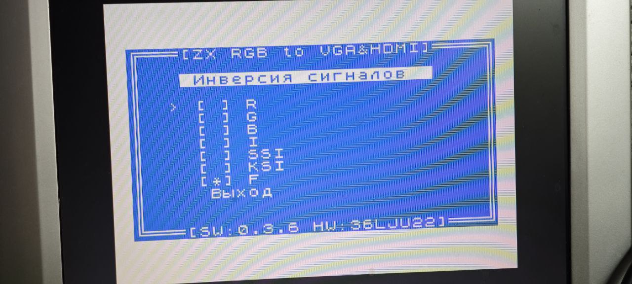

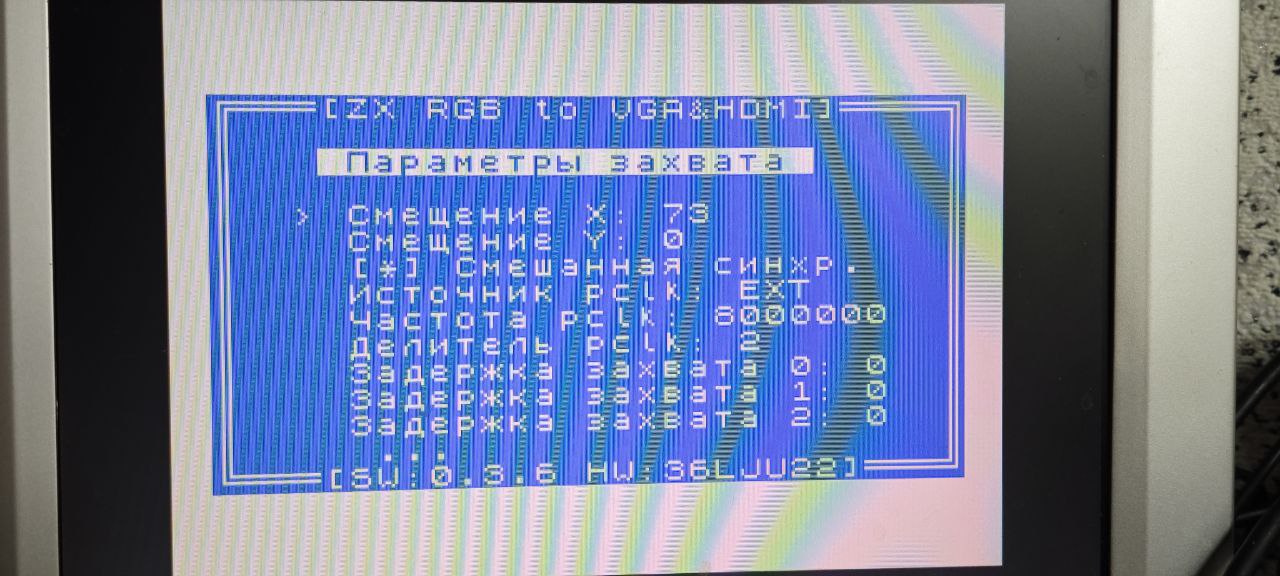

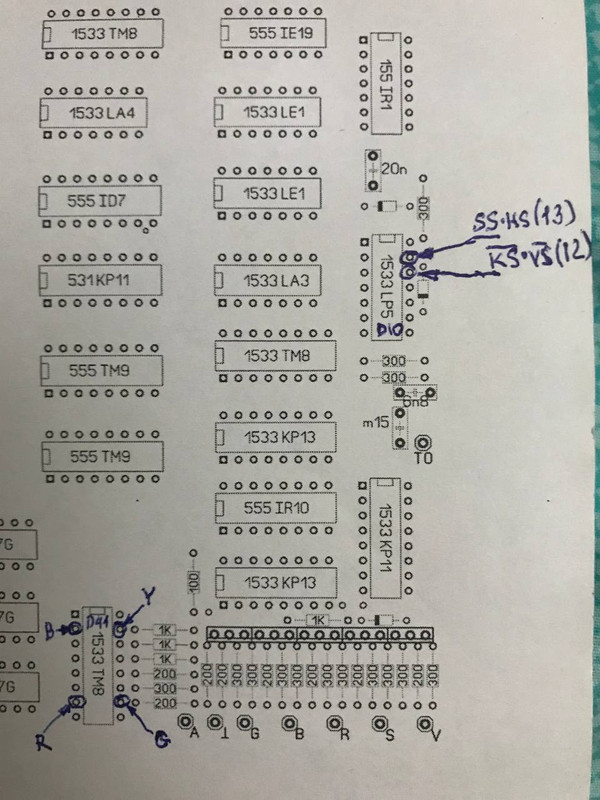

    Подключение к клону Baltic. Информацию предоставил ZX_RemX.
    Прошивка версии 0.3.6
    F (16МГц) - 2DD20 (K1533ИЕ10)
    SSI он же синхросмесь - 10DD27 (KP556PT4(C))
    KSI - 16DD47 (/INT Z80)
    R - 7DD30 (K1533КП12)
    B - 9DD30 (K1533КП12)
    G - 9DD36 (K1533КП12)
    I - 7DD36 (K1533КП12)
    Если в настройках выбирать Смешанная синхронизация, то KSI можно вообще не подключать.
    P.S. У меня самая стабильная картинка именно на "Смешанной синхронизации"

    Дополню пост https://zx-pk.ru/threads/36013-rgb-v...=1#post1214886
    по подключению Compact256.
    Картинку нашел в телеграмм-канале.

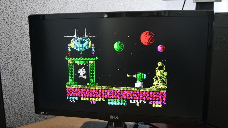

    Цитата Сообщение от IL_DECAMERON Посмотреть сообщение
    Как у этого адаптера дела обстоят с мутиколором и бордюрными эффектами в демках? Все корректно отображается?
    Сам задал вопрос - сам отвечу. Брал плату на rp2040-zero, выход HDMI. Подключил к Пентагон-128. Работает нормально, все отображается корректно, только нужно настроить захват. Единственная проблема - не удалось завести с внешней частотой 14мГц от Пентагона, использовал внутреннюю. С внешней частотой рябь и кадр дергается.

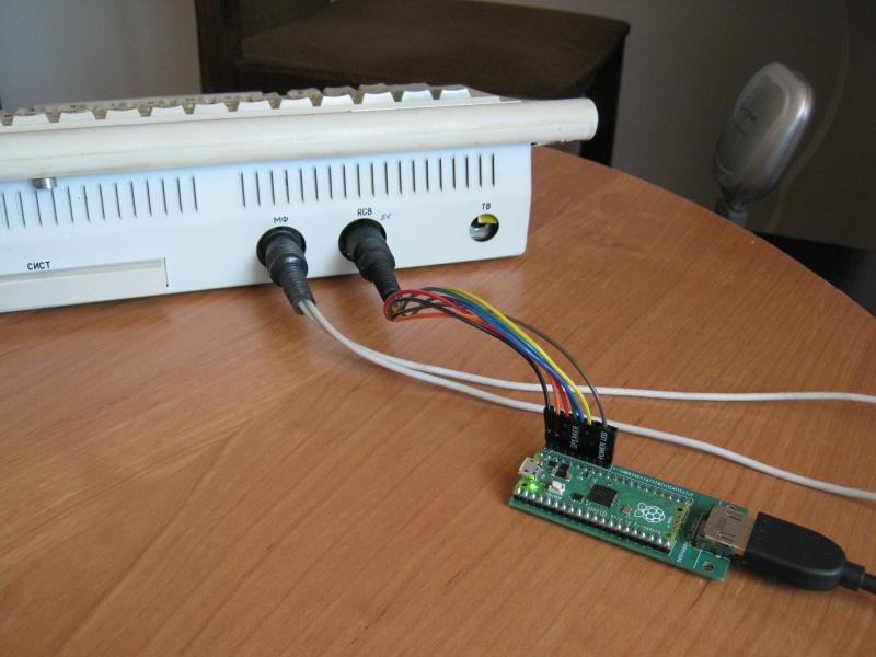

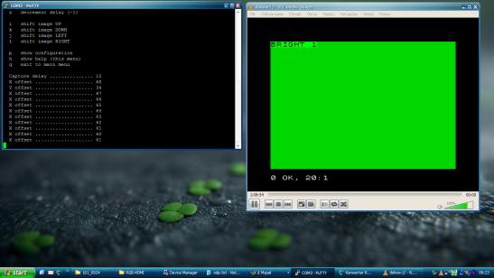

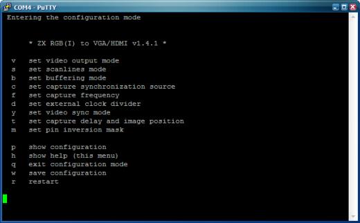

    Вот ссылка на отличный сайт с описанием подключения устройств отображения к Спектруму. Есть схема подключения адаптера к "Байту".
    Да, это работает даже через порт RGB - вам не нужно подключаться к точкам на печатной плате. Я использую версию от osemenyuk:
    https://github.com/osemenyuk-114/zx-rgbi-to-vga-hdmi
    https://www.speccy.pl/forum/index.php?topic=8051.msg113194#msg113194
    добавлен режим вывода картинки с эффектом "сканлайн". Т.е. иммитация кинескопного ТВ и линий его развертки.
    Не работает.
